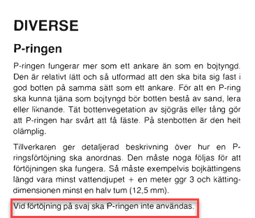

supernils 4 Postad 7 Juli , 2020 Jaha, nu stötte jag på patrull. I Svenska Sjö's förtöjningsinfo så står det att P-ring ej får användas för svajliggande. Det upplevde jag som en nyhet. Har forumet några tankar kring detta? Dela detta inlägg Länk till inlägg Dela på andra webbplatser
Kane 986 Postad 7 Juli , 2020 Du skall alltså inte förtöja mot land utan bara mot bojen? Dela detta inlägg Länk till inlägg Dela på andra webbplatser
farn 43 Postad 7 Juli , 2020 Känns inte som en nyhet att p-ring är olämpligt som bojankare för svaj. Av vad jag förstår så har p-ringen tungor som ska gräva ned ringen, men ffa vid belastning åt ett och samma håll. Vrider vinden 180 grader finns risk att man drar upp p-ringen. Och den väger ju inte mycket, så det blir ju kanske lite mycket spel för en båt på svaj; känns otrevligt att bara kunna hoppas på att vid vridande vind "bara" driva 15-30 m, eller kanske ännu längre, innan ringen satt sig fast igen. Dela detta inlägg Länk till inlägg Dela på andra webbplatser

supernils 4 Postad 8 Juli , 2020 8 hours ago, farn said: Känns inte som en nyhet att p-ring är olämpligt som bojankare för svaj. Av vad jag förstår så har p-ringen tungor som ska gräva ned ringen, men ffa vid belastning åt ett och samma håll. Vrider vinden 180 grader finns risk att man drar upp p-ringen. Och den väger ju inte mycket, så det blir ju kanske lite mycket spel för en båt på svaj; känns otrevligt att bara kunna hoppas på att vid vridande vind "bara" driva 15-30 m, eller kanske ännu längre, innan ringen satt sig fast igen. Då jag beskrivt användingsområdet för säljarna så är det ingen som nämnt detta även om jag kanske borde förstått detta. Dela detta inlägg Länk till inlägg Dela på andra webbplatser
farn 43 Postad 8 Juli , 2020 14 timmar sedan skrev supernils: Då jag beskrivt användingsområdet för säljarna så är det ingen som nämnt detta även om jag kanske borde förstått detta. Jaha, det var inte så klokt av säljarna tycker jag. Men visst, kan du ligga för svaj med ankare så kan du väl kanske det med p-ring, även om det ju kan bli lite oroliga nätter. Jag tror inte att detta med p-ring och svaj är något som jag förstått, det kan man nog inte kräva av en själv... Det är väl kunskap man har med lite osäker hemvist och säkerhet som man upptar via osmos eller liknande. Dela detta inlägg Länk till inlägg Dela på andra webbplatser

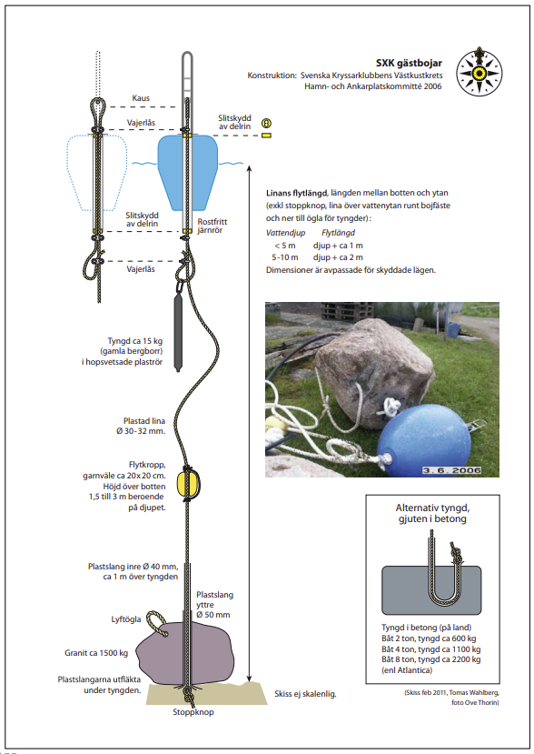

sajjen 200 Postad 10 Juli , 2020 Det fanns förr på SXKs Västkustkrets hemsida en skiss över hur de bojar de lägger ut var kostruerade. Jag tror det nu har bytt konstruktion och PDFen finns inte längre att hitta, men jag fann en bild-kopia. Dela detta inlägg Länk till inlägg Dela på andra webbplatser
Ove-T 305 Postad 10 Juli , 2020 Hej Vi har inte bytt konstruktion bara förfinat den lite. En ny skiss kommer. Vi har i veckan byggt 10 nya bojar i samma konstruktion som skall ut snarast och har då 100 bojar på västkusten för våra medlemmar. Förra året sattes det ut fyra pålbojar på prov. Hälsningar Ove 1 Dela detta inlägg Länk till inlägg Dela på andra webbplatser
