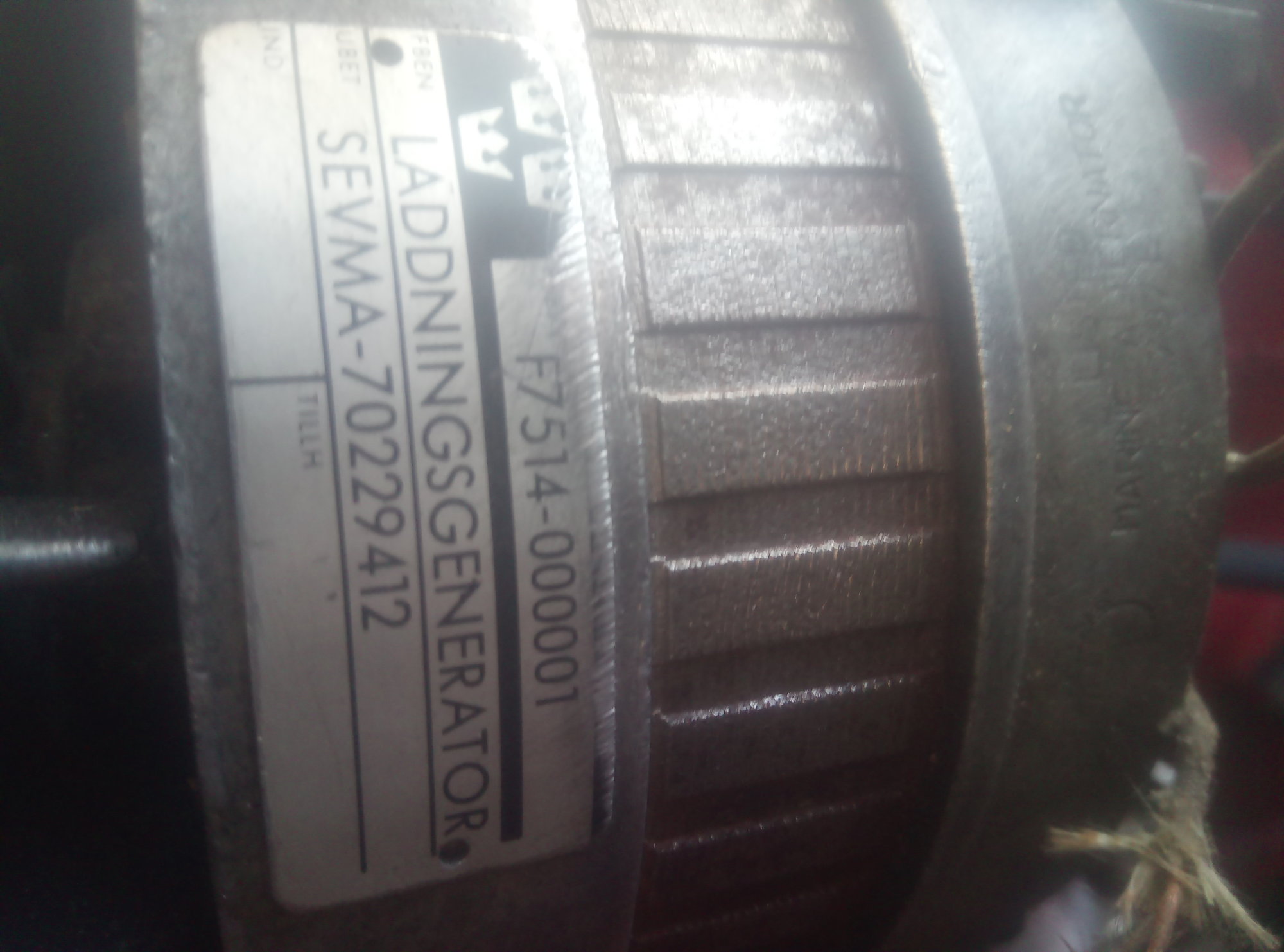

Hej.
Generatorn har mer eller mindre rostat sönder. Någon som vet om det finns en ersättare eller något motsvarande?
Sitter på en Volvo Penta B30.
Mvh 1592496498081414179327973269370.thumb.jpg.ffa685e2e46e6f0cba4e995e552b6462.jpg

Men jag köpte en ny nyligen, då även min hade rostat sönder i lagren.
Jag köpte en ny från Olssons i Ellös. Dom har visserligen bara generatorer till dieslar, men generatorer är ju rätt universella, passar på flera motorer, sedan bryr sig inte elektronerna om det är en bensin- eller dieselmotor som får det hela att snurra runt, du får väl kolla lite, mäta och se om du finner nånsin bra ”Laddningsgenerator”, tänk att försvarsmakten skall döpa om nästan allting, undrar hur man förkortar det ordet? Lddngsgn?
Vill tacka för era svar. Guld värt. Är ganska orutinerad inom området, men mer eller  mindre vad hellst ska fungera? Jag ska hitta en som verka passa med rem och fästen kan tänkas?
Mvh Johan
Stämmer, men det enklaste är ju om du köper en som passar direkt, och inte bara verka passa. Kan också vara ide att gå upp lite i ampere styrka, tror det sitter 35A original.
Det som kan skilja på din och nyare är att din har troligtvis minus direkt i stommen, dvs det finns bara en plus kabel (D+) och en till laddlampan/mätaren.
Den nya kan ha separat minus (D-) då får du dra en ny minuskabel och ansluta till någon minusplint eller direkt på motorblocket, allra bästa direkt på batteriminus.

Stämmer bra att det är 35A på denna generator.  Har dragit helt ny el i hela båten med lite rejälare kablar, det var då generatorns oduglighet upptäcktes. Remskivan är 76mm så det som  länkades är högaktuellt. Mvh
