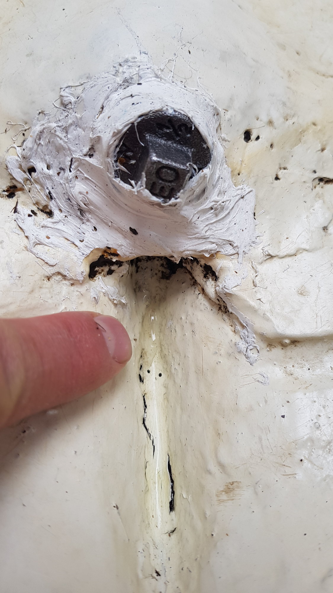

Det är så här att det är liten läckage där det kommer lite vatten in i båten.
Förut hade båten motor inne (där framme). Har nu utombordare. Det är en IW26 (Lill-scampi). Gick genom röret till propeller men nu är röret helt "stängt" trodde jag.
Verkar vara liten spricka där vid botten så att det kommer in lite vatten.  Ca 0.5 - 1 liter per dygn kommer det in. Båten är i vattnet nu.

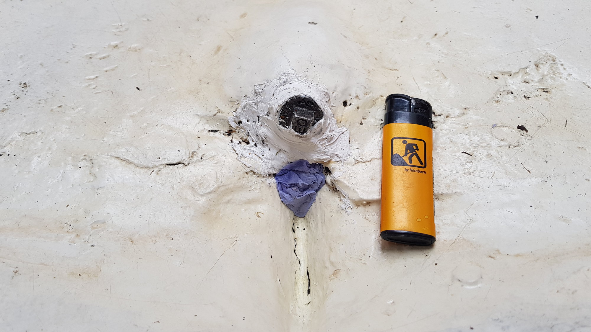

Bilderna: Precis under "röret" läcker det in vatten. Precis där blåa pappret är. Jag testade med blå pappret för att se om det är därifrån och det är precis där det läcker in vatten.
Min fråga är om det finns något bra spackel eller något som är som "tuggummi" så man kan pressa där det kommer in vatten utan att det lossnar?.
Vet att det fungerar om det är torrt men det läcker in lite vatten. Undrar om det är möjligt medan det är lite fuktig?
Får fixa lilla sprickan under botten sen när båten är på fastlandet.
Tacksam få tips!
Det där skulle du plasta igen från utsidan så du inte får in vatten i håligheter i själva konstruktionen.
Du kan testa att täta tillfälligt med Tec7 det är en fogmassa som fäster och härdar under vatten, försök att tvätta rent ytan från fett och olja först.
Tippar att du har ett lekage mellan stävröret och laminatet. Detta förekommer på ett otal båtar.
Stävröret är laminerat i laminatet och är i allmänhet brons. Temperatur förändringar och vibrationer gör att rörets vidhäftning lossar från laminatet varpå vatten kommer åt att tränga in. Båten lyfts iför hösten och kölden får vattnet att bryta lös större ytor. Efter år/decennier uppstår en kanal mellan stävrörets båda ändor.
Jag tycker inte att den lilla sprickan ser ut att ha något med saken att göra. Tvivlar på att du får det permanent tätt med syd-:s trick men det kanske håller någon sommar.
En bild av hur röret ser ut i den yttre ändan skulle underlätta mera detaljerade råd. Själv har jag reparerat en handfull stävrör som läkt längs sin ytteryta...
Har problemet med litet läckage utmed röret. Försök att täta med plast eller epoxy funkar inte pga vibrationerna. Lade BT Multibond på utsidan och vidare ut en dm längs röret, för att få hjälp av vattentrycket att täta mot röret.
Multibond var vad jag råkade ha hemma, vet att det står att det inte duger för permanent användning under vatten, men har gjort ett test i ett år utan påverkan.
DU behöver slipa rent från gelcoat om du skall få koll på varifrån det läcker, när det är plastrent så plastar du med lite glasfiberväv från utsida och insida - då lär du få det tätt.

Grejen är ju att göra en tillfällig tätning som håller för denna säsongen utan att behöva torrsätta båten, för att i höst åtgärda felet permanent.
Men du kanske kan avvända en sådan här.
Vi hade en liknande läcka som vi tätade genom att trycka in en liten klick sikaflex med fingrarna i skarven där vattnet trängde in.

Jag skulle satsat på Sika så det blev torrt i läckan . När det sedan var torrt så skulle jag lägga på ytterligare Sika som då förhoppningsvis får bättre vidhäftning. Det bör hålla säsongen ut. Sen bör läckaget fixas permanent efter höstupptagningen.

Det väsentliga är att man kommer åt att täta vattnets inträngning mellan stävröret och laminatet.
Jag har gjort detta på ett sätt som rekommenderats av ett välrenommerat varv i Helsingfors.
Att det skall lyckas förutsätter att man utifrån kan borra ett större antal hål genom laminatet fram till stävröret (borra inte hål på stävröret). Hålen borras med en 5.2 mm borr mot stävrörets centrum tills motståndet förändras av att du stöter mot rörets yta. Gänga hålen och skruva in smörjnippel i det hål som är i mitten av stävrörets längd.
Införskaffa en fettpress av acceptabel kvalitet och med tillräckligt kraftig pump (långt pumpskaft).
Fyll fettpressen med Sikaflex 292 och börja pumpa genom nippeln. Knak och brak uppstår men tvivla inte utan fortsätt tills Sikaflex tränger ut genom något av de andra hålen. Skruva in smörjnippel i det hålet och fortsätt ända tills Sikaflex kommer ut runt både inre och yttre ändan av stävröret. Låt Sikaflexet härda varefter du slipar hålen lämpligt för att därefter spackla med epoxy.
Detta är något jag gjort med egen båt och tre andra. Ger ingen garanti men jag vet att Seldenska varvet utför denna reparation och har gjort det i två decennier nu...

Sikaflex från insidan med båten i plurret och fuktigt (precis som på din bild) funkade för oss.
Sedan riktig reparation till hösten (var det tänkt för tre år sedan).
