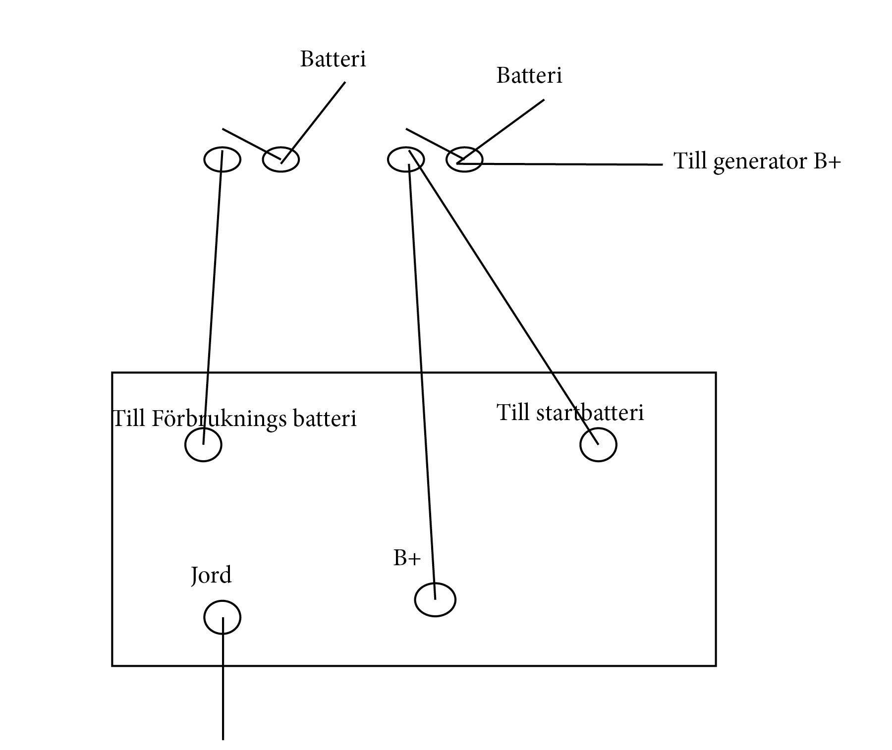

Hej, jag har kopplat in ett skiljerelä mellan starta förbruknings batteri men vet inte om jag kopplat rätt.
Relät är inkopplat efter huvud-brytarna, B+ går till generatorns B+ som är samma som kabeln från generatorn till startbatteriet. Verkar konstigt, då kunde jag lika gärna kopplat mellan B+ och startbatteriet på relät. Sedan är det en jord till batteriet.
Jag såg på något kopplingsschema att det stod inte B+ utan D+, vad är skillnaden.
Tacksam för hjälp. Thomas

18 minuter sedan skrev Allekulla:
Vad är det för relä ?
Svårt att förstå vilken B+ du menar i de olika meningarna. I synnerhet som det är oklart vad det är för relä du köpt och tänker koppla in. Tittar man på din ritning ser det ut som att generatorn och motorn ligger till ett "Batteri" (startbatteriet ?) hela tiden och inte via brytare. Dvs vad har du motorbatteribrytaren till då ?
Sedan är det minus till batteriminus, gissar att du inte har jord i båten 😉 (om man skall vara petig).
Om det är på generatorn och dess B+, så är den (motor)batteriplus. D+ på generatorn är anslutning av förmagnetiseringsström, vanligen via laddlampan upp till tändningsplus. Den KAN man också ofta koppla in ett relä och styra ifrån, men som sagt - allt beror ju på vad det är för relä du tänker koppla in.
Du har inga säkringar inritade, vilket rekommenderas från resp. batteriplus för att rädda inte minst kablarna i händelse av något "dumt".
Sedan hade det nog varit bättre att starta en ny tråd istället för att ställa din fråga som en kommentar i en tråd som inte varit aktiv på fyra år....

OM det är Biltemas skiljerelä som du har, eller ett som ser likadant ut, skall dom två anslutningarna på baksidan kopplas till + på startbatteriet via en säkring och + på förbrukarbatteriet, anslutningen med en röd prick på skall anslutas till startbatteriet. Den klena svarta sladden skall kopplas till minus någonstans i båten. Detta relä känner av när  spänningen höjs då generatorn laddar, och kopplar då ihop batterierna med varandra, samt då kopplar isär dom när laddningen upphör.
OM det istället är Skyllermarks/Bosch kraftiga relä, så skall anslutningen 86 kopplas till D+ på generatorn, anslutning 85 skall kopplas till minus.
Anslutningen 30 kopplas till startbatteriet helst via en kraftig säkring, och då 87 skall kopplas till förbrukarbatteriet.
Ett sådant relä styrs helt av generatorns D+ som ger en utspänning då generatorn laddar, och kopplar ihop batterierna.
(Nu säljer Skyllermarks/Sutars även ett skiljerelä som är identiskt med Biltemas, det är säkert bra det också, men mycket dyrare.)
Din skiss är litet svår att förstå, du kanske skall ta en bild istället?
B brukar betyda "batteri", B+ är då batteriplus, om det står B+ på generatorn betyder det att den anslutningen skall kopplas till batteriplus.
D betyder "dynamo", en gammal benämning som lever kvar.
DF betyder "dynamo field" alltså generatorns magnetiseringslindning.
