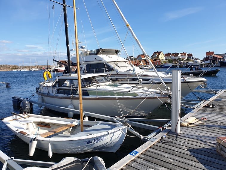

toaen 510 Postad 20 April , 2020 (redigerade) Jag har en gammal motorseglare. En Fjord 28 CS. En konstig båt med däckssalong och masten bak i sittbrunnen. Längs hela överbygget går en 10 mm tjockt "plexiglasruta": "Plexigalset" hade sett sina bästa dar och hade sprukit och tätningen hade gett sig på ett par ställen, så jag bytte våren 2017. Tätade med bytylgummi. Det jag inte visste då att jag bordet tätat runt butylgummit med typ Sikaflex. Försommaren 2018 åkte jag på en bypassoperation och båten låg still även sommaren 2019 - av andra orsaker. I värmen, speciellt sommaren 2018 har bytylgummit smällt och runnit ner efter "plexiglaset". Har de senaste månaderna gjort en del jobb på båten och nu återstår bara lite av städningen i boutrymmena. Kikade på rinnet från butylgummit igår och är på gång att åtgärda det. Är det nån som har erfarenhet av nåt liknande? Hur får jag bort kladdet, utan att skada de relativt nya "plexiglasrutorna"? Vadför typ av lösningsmedel löser butylgummi? Exakt vad det är för material i rutorna, kommer jag inte ihåg . Det finns ju en del olika som för mig faller inom benämningen "plexiglas". Redigerad 20 April , 2020 av toaen Dela detta inlägg Länk till inlägg Dela på andra webbplatser

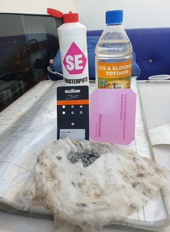

toaen 510 Postad 3 Maj , 2020 Hur gick det då Igår var det dags att ta itu med att ta bort "Butylgummikladdet". Började med att skrapa bort det mesta med en vanlig isskrapa som man skrapar rutorna på bilen med. Lite kunde jag trycka upp under plasten igen, det mesta fick jag loss och kunde ta som små bollar. Fick inte bort tillräckligt mycket, men jag hade en tunn men ganska hård plastbricka, från Watski, där det satt ett beslag på. Klippte av plastbrickan så jag fick 90 graders hörn i stället för de runda. Men hjälp av den relativt tunna plastbrickan kunde jag skava bort väldigt mycket av butylgummit. Provade att torka bort resten med rödsprit. Det gav nästan inget resultat. Hade en en flaska fotogen ombord. Det löste resterna på rutan väldigt lätt, sen efterpolering med vanligt fösterputsmedel. Babordsrutan, som alltid ligger åtsöder var mycket värre än styrbordssidan, så det är helt klart värmen från solen som fått butylgummit att rinna. Nästa moment blir att maskera och dra en sträng Sikaflex runt rutan. Sen får jag väl kolla hur det ser ut på utsidan och kanske göra samma där. Dela detta inlägg Länk till inlägg Dela på andra webbplatser
