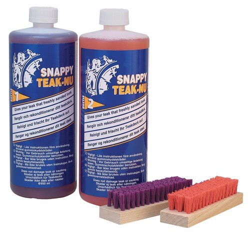

fender69 2 Posted April 13, 2020 (edited) Förra säsongen fick jag en skada i teaken som syns på den första bilden. Efter det försökte jag tvätta bort med Snappy Teak (tredje bilden) men fick djupa fåror i teaken och sedan gick på rätt hårt med klorin på fläckarna. Det gav inget resultat så nu har jag gått på med excenterslipen vilket gav resultat som syns på bilden (andra bilden). Tyvärr ser det fortfarande för taskigt ut och vill göra något ytterligare. Ska jag ... 1. Slipa ned de oskadade delarna och hoppas att nyanserna stämmer 2. Gå på med mer klorin (outspädd) 3. Anlita en professionell person Edited April 13, 2020 by fender69 Share this post Link to post Share on other sites

hysteria 12 Posted April 13, 2020 Har du provat snappy efter du slipat eller var det innan? Det ser ju ut som det är precis sånt som snappy är bra på. Rengör + blekning. Share this post Link to post Share on other sites
fender69 2 Posted April 13, 2020 Tack alla som svarat. Tiden läker även teakskador har jag lärt mej här nu. Ställer undan min slipmaskin. Skvätte på lite Boracol idag på ett område kring skadan och hoppas på effekt. Tänkte därefter lägga på Owatrol Marine D1. Sen får sommaren ha sin gång ... Tack igen! Share this post Link to post Share on other sites
fender69 2 Posted April 13, 2020 1 timme sedan skrev hysteria: Har du provat snappy efter du slipat eller var det innan? Det ser ju ut som det är precis sånt som snappy är bra på. Rengör + blekning. Innan slipningen. Snappy blekte rätt bra faktiskt. Share this post Link to post Share on other sites

hysteria 12 Posted April 13, 2020 Ska du inte prova snappy igen då efter slipning? Share this post Link to post Share on other sites

fender69 2 Posted April 14, 2020 18 timmar sedan skrev hysteria: Ska du inte prova snappy igen då efter slipning? Jo det tror jag att jag gör. Share this post Link to post Share on other sites
fender69 2 Posted April 14, 2020 (edited) 16 timmar sedan skrev tugge: Vad har hänt om man får fråga. Förstår om det känns tråkigt. Det var förra året efter jag skurat däcket med sopa som jag ställde en verktygslåda i metall på ett dyngsurt teak och lämnade den där i 2 v. Kan inte förlåta mig själv. Efter det körde jag snappy, därefter slip och nu boracol. Blir nog en omgång snappy, sedan owatrol d1 eventuellt även d2. Edited April 14, 2020 by fender69 Share this post Link to post Share on other sites

anuba 453 Posted April 15, 2020 Det finns också det här blekmedlet som från Biltema som alternativ till Snappy. Deras teaktvätt och återställare påminner om Snappy men är inte lika aggressivt. https://www.biltema.se/bat/batvard/skrovvard/rengoringsmedel/teakaterstallare-2000034618 Jag körde det på mitt teakdäck i år för att satsa på gråteak. Share this post Link to post Share on other sites
