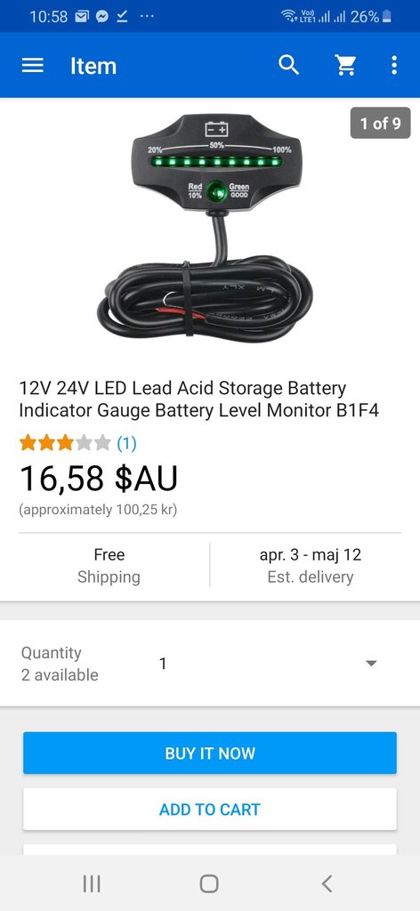

Har seriekopplat 2st 12v 80ah batteri och tänkte köpa en liten kina-display som visar indikation på hur mycket som är kvar av batteribanken (som endast går till min elsnurra i fören) sitter en 60A hängsäkring på matningen till snurran. Inget mer.
Är det bara att koppla in minuskabeln på low-batteriets minus och pluskabeln från displayen på high- batteriets pluspol?

Troligen men jag skulle dubbelkolla med en riktig voltmeter de första turerna för att kalibrera kina-mätaren.
11 timmar sedan skrev Applo:
Min största fundering är vad displayen försöker visa.
Vad representerar 0%, 10%, 20% respektive 100%?
Så här enkla instrument kan nog bara mäta spänningen på det anslutna batteriet. Då torde %-talen representera olika spänningar. Frågan är vilken spänning instrumentet är kalibrerat mot. Olika batterityper skiljer i spänning för helt fulladdat, redan där finns en stor felkälla i vad du tror dina batterier har för laddningsnivå.
Ett blybatteri rekommenderas att inte laddas ur till mer än 50% (det är den användbara delen av batteriets laddning), annars förkortas livslängden kraftigt på batteriet.
Åter till min inledande fundering. Är 50% på instrumentet = de användbara 50% är förbrukade eller betyder 10% (röda signalen för urladdat) = att de 50 användbara procenten är förbrukade. Det är en väldigt stor skillnad i vilket av dessa värden instrumentet avser att redovisa.
Så tag instrumentets visning med stor försiktighet. Kontrollera med en voltmeter (den bör visa noggrannhet i 10-delar eller helst i 100-delar) vad de olika %-talen innebär. Använd sedan instrumentet som en väldigt grov indikation på laddningsstatus på dina batterier.

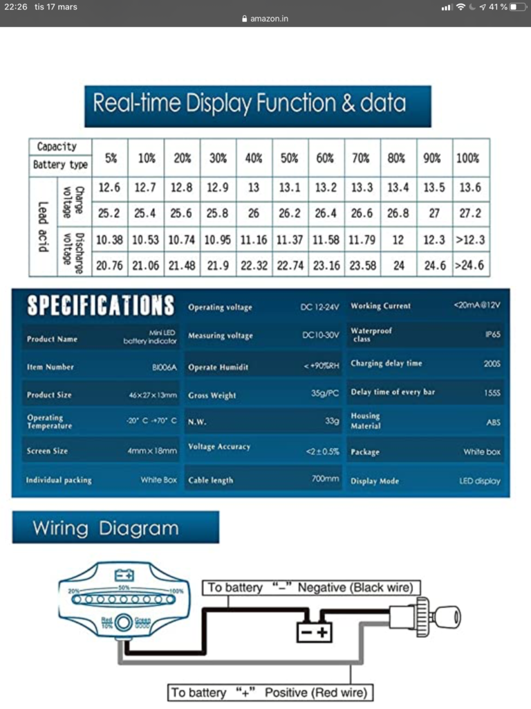

Sedan handlar ju alla dessa spänningar egentligen om batterier i vila, dvs som stått utan laddning/urladdning i timmar - för att vara pålitligt.
Vid belastning sjunker spänningen (helt naturligt p.g.a. batteriets inre resistans) och avläsningen blir därför minst lika mycket beroende av belastningen som batteriets skick. Tabellens korrigerade spänningsvärden för spänning under "discharge" ger jag inte mycket för.

Det är just det som är problemet. Det finns inga pålitliga värden för ett batteri som just varit i bruk. De som finns, och de är bara grova estimeringar, är de för ett batteri i vila.

Som andra har skrivit finns det inte några exakta siffror. Det beror på många parametrar som kan skilja sig åt:
  1. Belastning i ampère
  2. Tid för belastningen
  3. Temperatur
  4. mm mm
Vad du bör göra är att glömma kina-mätaren och istället köpa en liten voltmeter som du kan montera på din instrumentpanel.
Vid en fisketur:
  1. Notera spänningen när batterierna är fulladdade innan du åker ut.
  2. Kontrollera att spänningen aldrig går under 24V. Då kan du skada batterierna.
  3. Registrera hur lång tid du belastar batterierna.
  4. Efter en tur låter du batterierna vila några timmar. Läs sedan av mätaren. Jämför med tabeller här ovan.
Efter några turer får du då en uppfattning om hur just dina batterier uppför sig och kan anpassa laddningen därefter.
