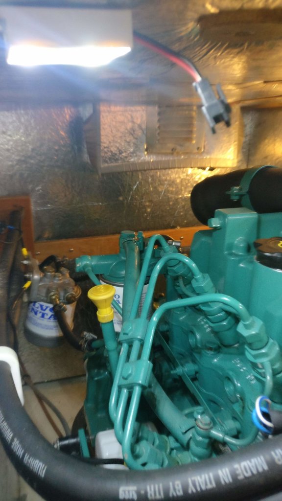

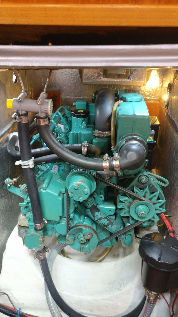

Min är från 2001 och ser ut som nedan. Tillhör den de "äldre"?
Du har den nyare typen. Vacuumventilen du har gör inte mycket nytta. Den måste sitta en bra bit över vattenlinjen. Även när båten lutar vid segling. Som det ser ut nu bör du stänga vattenintaget när du inte använder motorn.

Ajaj, det var inte kul att höra angående vacuumventilen. Eftersom jag är nybliven båtägare och knappt vet vad en vacuumventil är så behöver jag läsa på och sätta mig in i detta. Finns det någon allvarlig risk med att låta det vara som det är över säsongen? Det verkar ju ha fungerat sedan 2002 då motorn installerades.

Nää, nu tror jag du är ute och simmar. Saltvattenintagets filter brukar placeras så att locket är just över vattenlinjen. Om du studerar TS bild , ligger ventilen minst 30 cm ovan locket!
Det anses vara minimi om ventilen är i centrum av båten..
Om du tittar på installationen så ser det ut som om det vore original. Ingen tillverkar ett sådant inplastat upphängningsbeslag om inte en serietillverkare...
Så, bästa Skuten, min åsikt är att nu missar Rollen, utom om du hamnar ut för superkonditioner. Men då skall regel No1 vara att stänga alla genomföringar ändå!

Risken uppstår om kylvattnets injektionspunkt i avgaskröken ligger under vattenlinjen, detta oavsett om motorn är direktkyld eller har värmeväxlare.
Scenariot bygger på att hävertverkan suger in kylvatten, igenom impellerpumpen, och att vattnet först fyller ljuddämparen och de lägre liggande delarna av avgassystemet, för att sedan stiga och rinna in i cylindrarna via utsugsventilerna (förutsatt att denna "tröskel" också ligger under vattenlinjen).
Vacuumventilen bryter häverten genom att släppa in luft vid undertryck. Därför måste ventilen placeras över vattenlinjen, gärna med viss marginal. Ventilen måste sitta på pumpens trycksida, men kan placeras både före och efter en eventuell värmeväxlare.
Sjövattenfiltret egentligen också felmonterat. Det bör sitta ovanför vattenlinjen, mest för att båten inte ska sjunka om det händer något med filtret, spricker eller så. Antihävertventilen måste sitta en bra bit ovanför vattenlinjen. Man brukar säga 30cm. Som det sitter nu kan man lika gärna ta bort det. Hur vet du var vattenlinjen ligger? Har du röntgensyn? Det är en segelbåt, och då brukar motorn ligga under vattenlinjen.

Om man inte har någon vacuumventil monterad, och avgaskröken ligger under vattenlinjen, kan vatten tryckas förbi impellern och vidare ut i avgasslangen. När avgasslangen är full rinner vatten in genom en öppen avgasventil. Om man bara skulle dra upp en slang mellan pumpen och värmeväxlaren, utan att montera någon ventil, skulle det uppstå hävert, som ändå fyller avgasslangen. Genom att montera en vacuumventi, bryter man häverten. Det går lika bra att, som vissa gör, montera ett T-rör högst upp, och en klen slang ner i en självläns. Då ser man att sjövattensystemet fungerar på samma gång.
För ett par år sedan hade jag en kund med en äldre segelbåt med en gammal motor som jag gjorde iordning. När jag monterat tillbaks motorn såg jag att det inte fanns någon vacuumventil. Jag frågade om jag inte skulle montera en.  Nej, det behövs inte sa han. Jag stänger alltid bottenkranen när motorn inte går. Sedan sålde han båten till en kvinna som frågade en svåger om hon behövde stänga kranen när motorn stod still. Nej det behövs inte sa han. Senare ringde båtägaren och sa att motorn gick tyngre och tyngre, och nu gick det inte att vrida på svänghjulet. Kunden hävdade garanti, och vi åkte ut och lyfte ur motorn. När vi lyfte på cylinderlocken var det fullt med vatten i cylindrarna, och jag var tvungen att använda pressen för att få ut kolvarna ur cylindrarna. Vi lyckades få till motorn med nya kolvringar och ventilslipning. Sedan fick jag montera en vacuumventil.
Jag utgår från att sjövattenfiltret är riktigt placerad dvs att locket kan öppnas utan att vattnet tränger in (även med kranen öppen). Vad får dig att tro/veta att filtret skulle sitta under vattenlinjen?
På bilden som inkluderar filter och ventil tycker jag att det ser ut som om filtrets lock skulle vara i nivå av generatorns övre bult och antisifon-ventilen med god marginal 30 cm över den.
Bilden är tagen snett uppifrån men printar man ut den och utnyttjar linjal så klarnar det hela för en...
Medger att jag utgår från att filtret är rätt placerat, vilket inte behöver vara fallet. Är det fel placerat så är det jag som är ute och simmar... 😉
