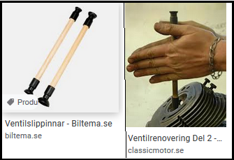

Lintott undrade ovan vad fasen en "indianpinne" är för något?
Det undrar jag också.
    Tydligen avses  det uråldriga verktyget för ventil-inslipning enligt bilden nedan?
(Bästa sättet att fin-inslipa en annars duglig motorventil är nog att rotera/skava den emot sitt säte, detta med olika slippastor grovlek 3-1. Pastorna alltså succesivt påkladdat emellan tallrik och säte för alltmer perfekt ytjämnhet.
Verktyget (indianpinne) för sådant fininslipnings-jobb har ofta ett träskaft med sugkopp, och den sugkoppen förväntas fästa på ventiltallrikens flata undersida. (Skall alltså ge tillräckligt sugkopps-fäste på ventiltallrikens flata undersida så man kan rotera/skava/slipa enligt bilden.

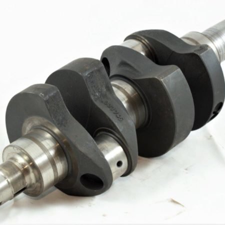

Denna motor är ingen parallelltwin. Det kan man se på vevslängarna. De ligger 180 grader mot varandra.
