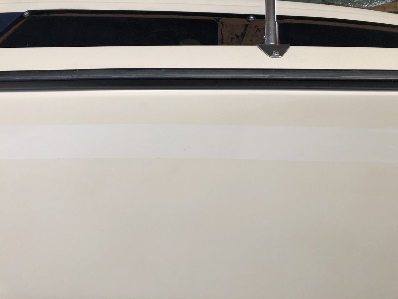

johanihjo 3 Postad 23 Februari , 2020 Hej. har tagit bort de gamla stripes som satt på båten, men det verkade som att den delade på sej och jag fick bort den övre delen, det sitter således en del kvar. Och den sitter.....funkar inte med varmluft, inte med kemisk limborttagnings medel. det som tagit en del är när jag använt en färgskrapa så nu är det ingen förhöjande kvar.. Men hur ska jag få till samma färg, behöver ju få bort resterande.. någon som har varit ute för samma? Dela detta inlägg Länk till inlägg Dela på andra webbplatser
Baxlaget 244 Postad 23 Februari , 2020 6 minuter sedan skrev johanihjo: Och den sitter.....funkar inte med varmluft Då är det ju plasten som har den färgen. 2 Dela detta inlägg Länk till inlägg Dela på andra webbplatser
Jorgen01 485 Postad 23 Februari , 2020 Om det nu är taperester kvar så ta det gudfruktigt med aceton. Dela detta inlägg Länk till inlägg Dela på andra webbplatser

Lintott 2 042 Postad 23 Februari , 2020 Där det suttit stripes i flera år så skyddas plasten/gelcoaten från att gulna så färgen är vitare. Stripsen skyddar från slitage när båten poleras så det blir en upphöjning när stripsen tas bort. Jag har varit med om samma effekt när jag skulle byta namndekalen på en båt. Mitt råd är att skaffa ny dekal i samma bredd och följa kanterna där den gamla satt så kommer det att bli snyggt igen. Vill du inte ha stripes så är det bara att vänta så kommer färgen så småningom att blekna samman med resten av skrovsidan så effekten minskar med åren. Dela detta inlägg Länk till inlägg Dela på andra webbplatser
AndreasR 18 Postad 23 Februari , 2020 På bilden ser det ut som Lintott säger att gelcoaten är "nyare" där dekoren skyddat. En ordentlig polering brukar kunna jämna ut skillnaderna i nyansen men om du ska ha ny dekor så gör den lite större så täcker den bra. Dela detta inlägg Länk till inlägg Dela på andra webbplatser
Jorgen01 485 Postad 23 Februari , 2020 Det här borde trådskaparen kunna avgöra själv, borde vara enkelt att avgöra om det är klister eller gelcoat. Dela detta inlägg Länk till inlägg Dela på andra webbplatser
Peter_K 4 298 Postad 23 Februari , 2020 Är det att gelcoaten är vitare, så försvinner det av sig själv få en säsong, max. Är det limrester så borde limtvätt funka bra. Dela detta inlägg Länk till inlägg Dela på andra webbplatser

ChristerN 2 638 Postad 24 Februari , 2020 46 minuter sedan skrev johanihjo: Om jag vetat så hade jag ju knappas ställt frågan. Är ytan slät där stripesen suttit är det säkert topcoat. Annars limrester. Vad gäller färgen så tar det några år innan den liknar övriga skrovet men du kommer att kunna se skillnad i vissa vinklar i många år. Men, även om jag gillar att göra båten fin, så är det inte det viktigaste. Dela detta inlägg Länk till inlägg Dela på andra webbplatser
