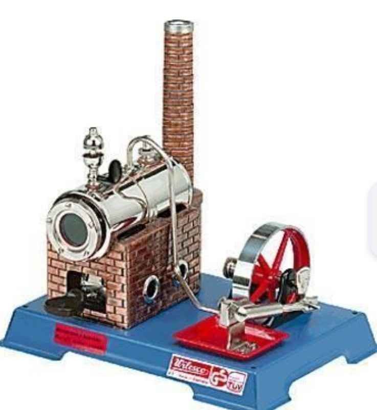

Batteri? Jag som trodde du hade en sån här i lådan.
Nej ångmaskin är för modernt!
Jag har en laddare som har kattskinn och ebonitstavar som aktiva komponenter.
Sedan har min gamle vän, Allesandro Volta försett mig med en stapel och grodlår, men vridspoleinstrument funkar bättre än grodlår.

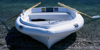

Det blev en Minn Kota Endura C 2 30 som är en sötvattensmotor.
Inga problem med korrosion i stockholmsområdet hittills.
Den har funkar bra tillsammans med vår Walker Bay 8 som vi fick tips om här.
Vi tuffar fram i 2,5 - 3 knop nästan oavsett om man är ensam i båten eller om man är fyra.
Jag har inte mätt strömmen, men jag misstänker att propellerns stigning är det som begränsar farten.
Ett 60 Ah AGM-batteri räcker i flera timmar.
