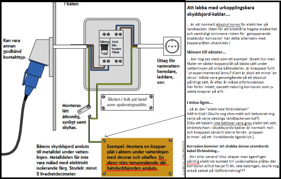

Modesty77 2 Postad 11 Februari , 2020 Vill först tacka alla som så osjälviskt delade med sig sina kunskaper kring el och elinstallationer!!! Nu är jag nästan klar med min landströmcentral, det som återstår nu är skyddsjorden. Om jag har förstått det rätt så kan man använda en 2,5 dm2 stor kopparplåt, för detta ändamål. Hur tjock den bör vara vet jag inte i dagsläge? Har läst att man kan/ska fästa plåten med en skruv på typ 10 mm som går genom skrovet. Undrar om man kan fästa kopparplåten på insidan av båten, eller måste det vara på utsidan? Just detta med skruv gör mig lite orolig, kommer det läcka vatten där eller inte? Har satt några bordsgenomföringar utan problem, men med skruv känns annorlunda, eller det kanske är bara jag 😀 Har ni några foto på hur ni löste problemet? Stort tack för alla svar än en gång!!!! Dela detta inlägg Länk till inlägg Dela på andra webbplatser

bhemac 2 858 Postad 11 Februari , 2020 En 0,5 mm kopparplåt är lätt att forma efter skrovet om detta inte är helt slätt. Dra fast med tex fyra genomgående skruvar och med lämplig gegga mellan. Jag har lagt undan några mässingsskruvar som löds kopparplåten. Det kommer inte att läcka. Dela detta inlägg Länk till inlägg Dela på andra webbplatser
Thomas-1 310 Postad 12 Februari , 2020 (redigerade) 19 timmar sedan skrev Peter_K: Krånglar du inte till det lite nu..? Njae, TS Modesty77 har nog koll. Det är väl snarare naturens eländiga förmåga att orsaka dyrbar korrosion som krånglar till det för båtägare!? Länkar en beskrivning från Svenska KryssarKlubben SXK. [I den beskrivs kortfattat hur en landströmsinstallation kan/bör utföras för att få bästa elsäkerhet utan risk för elektrolytisk korrosion. (Man skiljer på galvanisk- respektive elektrolytisk korrosion där den senare drivs av yttre strömkälla.)) Elsäkerhet och båtars korrosionsrisk är minst sagt knepigt att begripa, elnätets jordplåtar kan orsaka små små spänningsskillnader, pyttesmå men ändå långvarigt envetna strömstyrkor, som hastigt kan äta upp dyra drev på bara en enda säsong - vid felkoppling. Bildkälla: SXK-länken ovan. Redigerad 12 Februari , 2020 av Thomas-1 1 Dela detta inlägg Länk till inlägg Dela på andra webbplatser

bhemac 2 858 Postad 12 Februari , 2020 18 minuter sedan skrev Peter_K: Och skillnader i potens mellan en ladd-stolp-jord och en kopparplatta-jord, och att man får galvanisk korrosion pga detta..? I praktiken binder man ju samman en himla massa genom att göra så. Om du läser så använder man antingen inkommande landjord ELLER jord via kopparplåt. Dela detta inlägg Länk till inlägg Dela på andra webbplatser
Georg_Ohm 4 649 Postad 12 Februari , 2020 59 minuter sedan skrev Peter_K: Och skillnader i potens mellan en ladd-stolp-jord och en kopparplatta-jord, och att man får galvanisk korrosion pga detta..? I praktiken binder man ju samman en himla massa genom att göra så. Jag tror inte att just potensen påverkas av detta. 🔌 Däremot kan en skillnad i potentialen mellan skyddsjorden i land och vattnets potential skilja sig åt och då skapa en oönskad ström som kan förtära en och annan oädlare metall. Dela detta inlägg Länk till inlägg Dela på andra webbplatser

Modesty77 2 Postad 12 Februari , 2020 Ja, det kan vara så att jag bara krånglar till det. Jag har en liten segelbåt med utombordare. Har ingen varmvattenberedare eller strömomvandlare. Eftersom jag har en fast monterad uttag för batteriladdare har jag nu byggt en landströmscentral med JFB och 2 polig automatsäkring. Men jag kanske kan ha landjord och slippa helt detta med kopparplåt??? Det skulle jag verkligen bli glad för 😀 Dela detta inlägg Länk till inlägg Dela på andra webbplatser
bhemac 2 858 Postad 12 Februari , 2020 36 minuter sedan skrev Modesty77: Men jag kanske kan ha landjord och slippa helt detta med kopparplåt??? Det duge gott. Men förbered för uttag till kopparplåten i centralen. saker ändrar sig och det är skönt att slippa montera ner hela centralen. Dela detta inlägg Länk till inlägg Dela på andra webbplatser

Thomas-1 310 Postad 13 Februari , 2020 (redigerade) 19 timmar sedan skrev Modesty77: Ja, det kan vara så att jag bara krånglar till det. Jag har en liten segelbåt med utombordare. Har ingen varmvattenberedare eller strömomvandlare. Eftersom jag har en fast monterad uttag för batteriladdare har jag nu byggt en landströmscentral med JFB och 2 polig automatsäkring. Men jag kanske kan ha landjord och slippa helt detta med kopparplåt??? Det skulle jag verkligen bli glad för 😀 Aha, du har en liten segelbåt med utbordare. Mycket viktig info, varför sa du inte det redan ifrån början, kan jag gnälla? Du har därmed troligen inget större behov av `ständigt inkopplad 230-landström´ ens i hemmahamnen, kan jag tycka!? Har själv också en liten segelbåt vars behov av `230-landström´ inskränker sig mestadels till korta perioder av bryggansluten batteriladdning. [Har inget kylskåp, inget särskilt energislukande alls, när jag lämnar båten vid hemmahamnen. Slår rutinmässsigt av huvudbrytaren så husbatteriet blir avkopplat, bara nåt radiominne drar därmed sina mikroampere.)] Vid behov av batteriladdning drar jag en förlängningssladd från bryggans 230V (jordat, 30mA JFB) till en batteriladdare - vars batterikäftar jag bara klämmer direkt på batteriernas polskor. Inte svårare än så. (Laddningen tar nog typ mindre än ett dygn, behövs kanske bara 1-2 gånger per år, så nästa dag tar jag bort landanslutningen. Dumt att lämna inkopplad brygg-el inkopplad onödigt länge kan jag tänka. (Men om man inte kan koppla bort efter ett dygn så kanske en tajmer vore bra.) Tja, hela problematiken med inkopplad brygg-el har nog en tidsaspekt. För även eventuell snabbt utvecklad `elektrolytisk korrosion´ tar nog sina dygn.Fundera på hur länge just din båt behöver vara landströms-inkopplad för att underhållsladda eventuella ombord-system? Förmodligen stor skillnad på den som bara behöver brygg-elen ett par dygn eller så för underhållsladdning, räknar alltså timmar under en hel säsong - respektive de som har `flytande sommarstugor´ vars bekvämligheter kan kräva nästan oavbruten land-el? Tror sammantaget alltså - liksom Bhemac m.fl. ovan - att du kan lita på brygg-elen och strunta i jordplåt!? Redigerad 13 Februari , 2020 av Thomas-1 Dela detta inlägg Länk till inlägg Dela på andra webbplatser

anuba 293 Postad 13 Februari , 2020 22 timmar sedan skrev Modesty77: Ja, det kan vara så att jag bara krånglar till det. Jag har en liten segelbåt med utombordare. Har ingen varmvattenberedare eller strömomvandlare. Eftersom jag har en fast monterad uttag för batteriladdare har jag nu byggt en landströmscentral med JFB och 2 polig automatsäkring. Men jag kanske kan ha landjord och slippa helt detta med kopparplåt??? Det skulle jag verkligen bli glad för 😀 Jag tror inte du behöver installera jordplåt om du bara har en laddare installerad i båten. Laddaren är oftast isolerad från 240V-jorden. Då kan du inte få de problemen som man löser med en elsäkerhetsjord till havet. En eventuell mobilladdare på 240V skulle också vara ok. Syftet med en egen elsäkerhetsjord som inte ansluten landjord är att minska risken för jordströmmar som kan få varmvattenberedare och motor att korrodera. Plåtjorden gör båten laglig för att hantera eventuella elfel vid användning jordade 240V-apparater. Jorden genom motordelarna finns mest av brandsäkerhetsskäl och för att offeranoderna skall skyddar mot korrosion. Men kopparplåtjord skall hållas separerad från motorjord. Men om någon skall installera en dylik plåt så kan man skruva den men tre korta plåtskruvar och en lång M5 skruv som ansluter till en kabelsko inne i båten. Då akterspegeln kan vara rätt tjock kan man behöva köpa specialskruv för att komma igenom. Jag köper mina specialskruv här, https://fastpro.se/ Här är en länk till hur det blev: Dela detta inlägg Länk till inlägg Dela på andra webbplatser

anuba 293 Postad 13 Februari , 2020 3 timmar sedan skrev rloc750: En kort fråga som kanske har ställts men kan man fästa kopparplattan som beskrivits men att man drar kabeln till plattan längst aktern utanpå, d v s att man inte borrar i skrovet? Det enklaste är att följa SXKs anvisning och göra en skruv genomgående. Då slipper du den fula kabeln på akterspegeln. Kolla på min länk. Dela detta inlägg Länk till inlägg Dela på andra webbplatser
