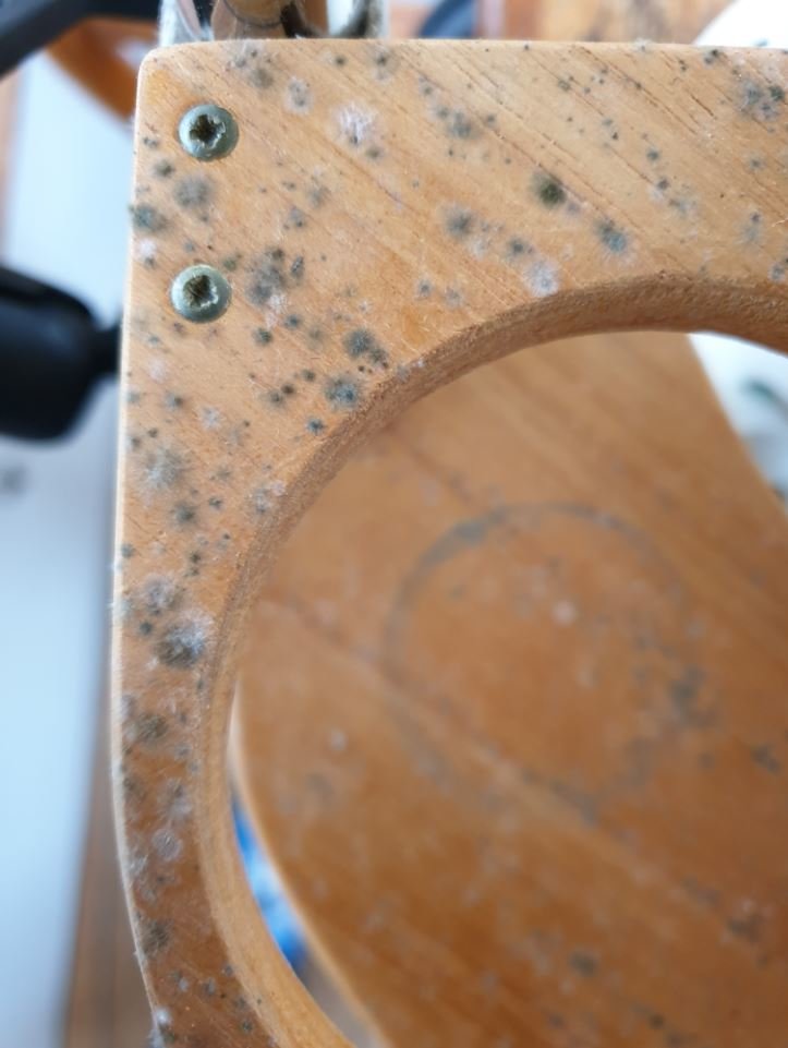

Martin76 37 Postad 28 Januari , 2020 Jag har fått en hel del mögel i sittbrunnen under höst och vinter. Jag antar att det har att göra med de milda temperaturerna som gett goda förutsättningar för detta. På plasten är det mest som svarta prickar, likaså på obehandlade teaken i sittbrunnen. Men på en del lackade och framförallt inoljade delar har det börjat växa ludd. Helst vill jag sanera det redan nu, men jag har inte tillgång till rinnande vatten (avstängt för säsongen) vilket försvårar det hela. Kan jag dränka det nu med blomspruta med en blandning av vatten och ättika för att döda sporerna, och tvätta rent i mars/april när vattnet sätts på igen? Eller skadar man teaken (obehandlad samt lackad) om man sprutar ättika på den och inte sköljer av förrän i vår? Jag har lättat på presenning och kapell för att få bättre ventilation. Dela detta inlägg Länk till inlägg Dela på andra webbplatser
Peter_K 4 283 Postad 28 Januari , 2020 Kan du inte ta med dig en dunk vatten, trasa, gummihandskar och Klorin och torka av allt bara..? Har det vuxit under olja/lack, eller ovanpå teaken? Dela detta inlägg Länk till inlägg Dela på andra webbplatser
bhemac 2 859 Postad 28 Januari , 2020 Sanera så fort som möjligt annars kan det sprida sig hur mycket som helest. Går temperaturen under ca 5°C så växer det inte men så fort det blir varmare igen så sätter det fart. Det bästa sättet att sanera är med ozon menn det kan vara praktiskt sårt under ett kapell. Dela detta inlägg Länk till inlägg Dela på andra webbplatser
Mackey 4 615 Postad 28 Januari , 2020 (redigerade) Ja, de relativt sett varma fuktiga vintrarna ställer till det för oss båtägare. Kanske är det så att man måste lägga mera tid på rengöring på hösten än tidigare för att slippa/undvika möglet. Tillägg: Mögel måste också ha mat. För 30 - 40 år sedan möglade det inte på samma vis som idag. Redigerad 28 Januari , 2020 av Mackey 1 Dela detta inlägg Länk till inlägg Dela på andra webbplatser
Martin76 37 Postad 28 Januari , 2020 1 timme sedan skrev bhemac: Sanera så fort som möjligt annars kan det sprida sig hur mycket som helest. Går temperaturen under ca 5°C så växer det inte men så fort det blir varmare igen så sätter det fart. Det bästa sättet att sanera är med ozon menn det kan vara praktiskt sårt under ett kapell. Jag tror det blir svårt med ozon, det kräver väl ett tätare utrymme? Detta är ett hyfsat väl ventilerat utrymme. Det gamla kapellet är påsatt, men med en öppen spalt i bakkant, och helt öppet på sidorna. Hela båten täcks av en presenning. Jag har inte haft några problem med mögel på resterande del av båten (varken in- eller utsida) och jag har nu ytterligare öppnat upp både kapellet och del av presenningen i aktern för att förbättra ventilationen. Min förhoppning är att därmed få sämre förutsättning för fortsatt mögelpåväxt, men jag vill ju gärna döda så mycket som möjligt så snart som möjligt. Framför allt på de ytor där det är svårt att få rent utan mängder med vatten (obehandlade ådriga teaken). Nästa år tänker jag nog skippa kapellet helt... det har fungerat fint såhär sedan åtminstone 1980, men med varmare vintrar får man nog börja anpassa täckningen. Jag såg detta redan förra vintern, men det har ju varit ännu sämre förutsättningar i år. Eventuellt sliter jag bort kapellet helt i samband med att jag sanerar och lämnar det med bara presenningen. 3 timmar sedan skrev Peter_K: Kan du inte ta med dig en dunk vatten, trasa, gummihandskar och Klorin och torka av allt bara..? Har det vuxit under olja/lack, eller ovanpå teaken? Jag blev rekommenderad en blandning av ättika och vatten istället för klorin när det handlar om porösa material då ättikan var bättre på att döda sporerna, samt miljövänligare. Eller är jag felunderrättad här? Teaken i sittbrunnen är 43 år gammal och ådrig. Och det är dessa ytor jag även har problem att sedan skölja då det åtgår en hel del vatten för att få rent (ca 5-6 kvadratmeter). Men jag kanske får bort det värsta i alla fall. Här är det ju bara svarta prickar än så länge och inget ludd. På de mera hårda ytorna som lackad teak och ny (oljad) teak enligt bilden i mitt första inlägg är ytorna släta och där räknar jag med att kunna sanera och torka rent tillräckligt för nu. Samma sak med de plastade ytorna i sittbrunnen. Jag tror det är ovanpå oljan/lacken det växer och inte under, men jag är ju inte säker. Dela detta inlägg Länk till inlägg Dela på andra webbplatser
Georg_Ohm 4 862 Postad 28 Januari , 2020 21 minuter sedan skrev Mackey: För 30 - 40 år sedan möglade det inte på samma vis som idag. Nej, för då fanns det antimögelmedel i lacker och oljor. Sådana medel som idag anses vara mindre miljövänliga. Vill minnas vi diskuterat detta tidigare och då skrevs det om att själv tillsätta någonting i lacken eller teakoljan som förhindrade, eller iallafall begränsade möglets växtkraft. Dela detta inlägg Länk till inlägg Dela på andra webbplatser
Martin76 37 Postad 28 Januari , 2020 För att renodla frågan: 1. Klorin eller ättika? 2. Om ättika; skadar det teaken om det inte sköljs bort ordentligt direkt? Dela detta inlägg Länk till inlägg Dela på andra webbplatser
Gelis 688 Postad 28 Januari , 2020 Har haft likadana problem nu i januari. Vinterkapellet rejält mögligt ( ludd) på insidan, stolar och träytor i sittbrunnen svarta av mögel. Ruffen har klarat sig, står en skål med ättika där och stängd dörr. Gjorde misstaget att stänga kapellet helt under några veckor, normalt så är det öppet akteröver. Sprayade insidan av kapellet med klorinlösning 50/50 och skrubbade med rotborste, torkade av med vatten och svamp. Sprayade också all inredning med samma lösning och torkade med en vettex. Kapellet är nu åter öppet i aktern. Står även en burk med ättika i sittbrunnen nu. Kollade häromdagen och det såg ok ut. Så rådet är ta hand om det snarast. Dela detta inlägg Länk till inlägg Dela på andra webbplatser
bhemac 2 859 Postad 28 Januari , 2020 4 timmar sedan skrev Martin76: Jag tror det blir svårt med ozon, det kräver väl ett tätare utrymme? Jo om man inte kan räka på stora mängder med ozon och det vill man inte. Ättika skulle jag tro är det snällaste sättet att döda d små liven. Snällast mot båten alltså. -- Förr tillsatte man fungicider i all olja för att förhindra mögelpåväxt. Men det är helt no-no idag. Då kunde man olja all teak när man tog upp och inget växte. Gör man så idag så har man garanterat mögel, olja är mumsmums för mögelsporer. Men framförallt hade vi andra vintrar. Lät man det bara stå öppet så hade man nästan aldrig någon mögel. Idag är det tvärtom, stäng till och avfukta, det är det enda som förhindrar mögelproblem. Man hör många som säger typ "jag har det öppet och det har fungerat i 30 år" Visst men det var förr. En äldre gentleman berättade för mig att han alltid haft det välventilerat, aldrig haft problem men nu helt plötsligt han han massor av mögel i båten. Det absolut bästa och mest effektiva idag är att, som FMV, blåsa in avfuktad luft i båten. Inte den billigaste lösingen men garanterat effektiv och ganska enkel för då behöver man inte se till att det blir lika tätt som om man kör avfuktning ombord. Dela detta inlägg Länk till inlägg Dela på andra webbplatser

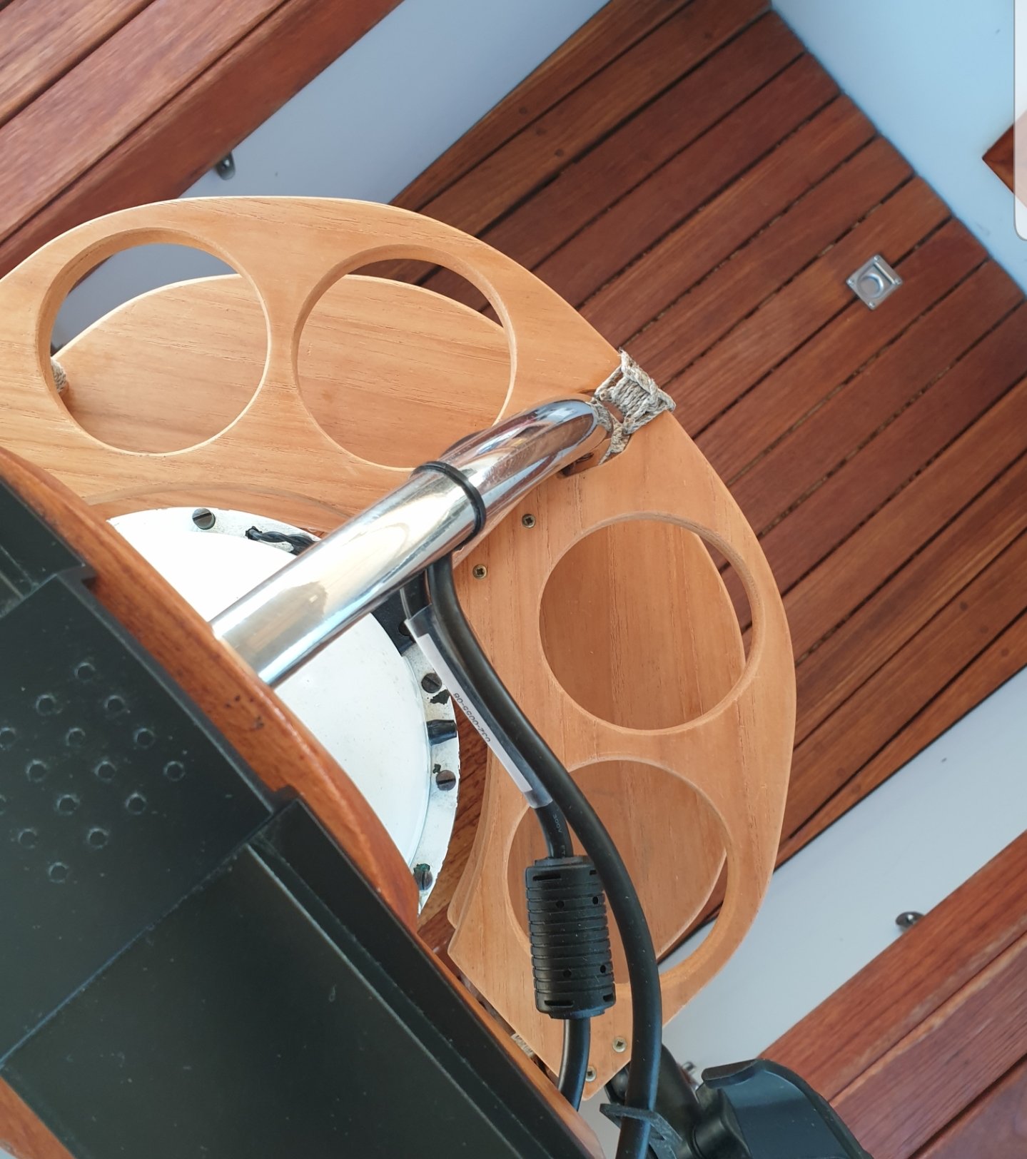

Martin76 37 Postad 2 Februari , 2020 Återkoppling. Klädd för att klara ett besök i Wuhan angrep jag idag sittbrunnen med ättika och trasor. Dränkte in den obehandlade teaken och våttorkade den lackade teaken och plasten i hela sittbrunnen och angränsande delar. Därefter torkade jag den obehandlade teaken "torr". Ättikspriten var spädd till ca 8%. Det blev bra. Lättade ytterligare på kapellet. Lämnade även en öppen matlåda med 12%-ig ättiksprit i sittbrunnen. Hoppas jag slipper se mer mögel nu. Dela detta inlägg Länk till inlägg Dela på andra webbplatser
Martin76 37 Postad 2 Februari , 2020 Missade ju att lägga in bilden på slutresultatet. 🙂 Dela detta inlägg Länk till inlägg Dela på andra webbplatser
