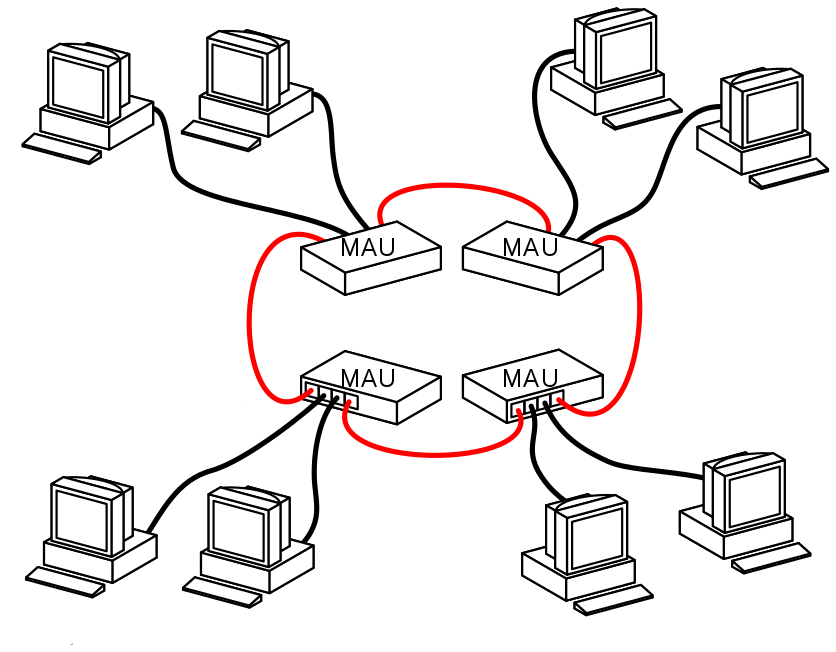

Ytterligare ett system, Token Ring. Ett av de mest driftsäkra.
17 minuter sedan skrev Hybro:
Tror inte på högre driftsäkerhet.
Varför tror du man använder det i flygplan?

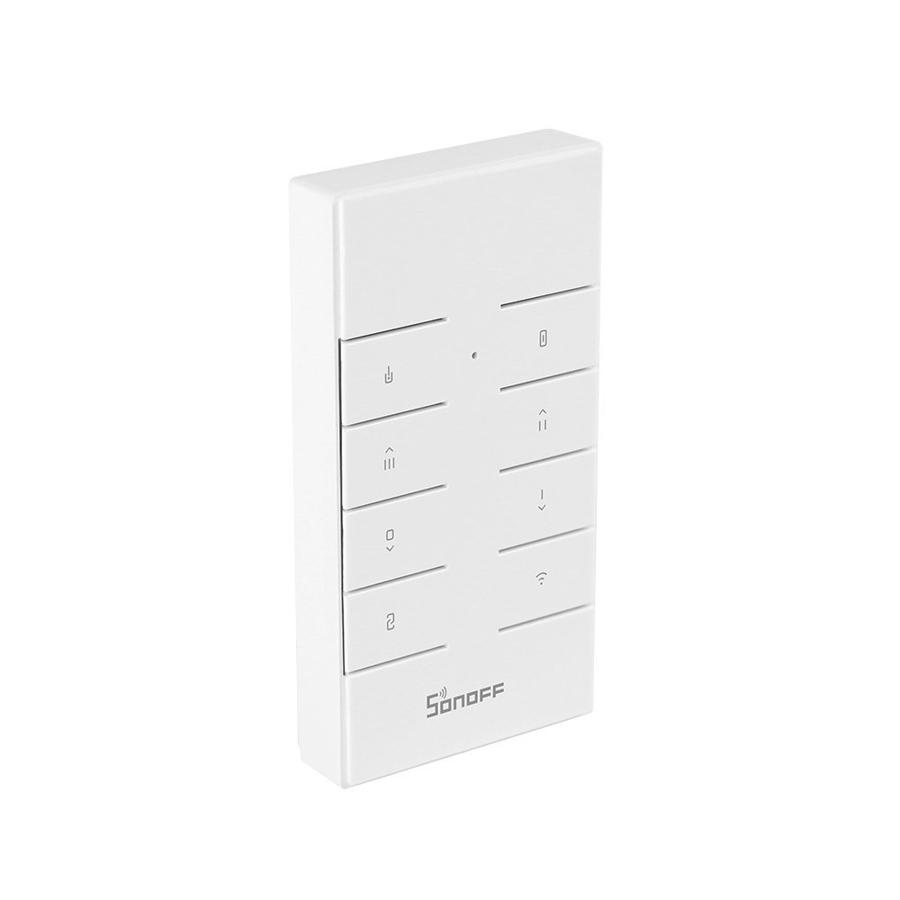

Sen är 433MHz inte ett bra system. Hemma fungerar det ganska dåligt men fjärrkontrollen till ankarspelet på båten har fungerat utan problem. Dessutom finns det manuella knappar på burken.
Man kan ha flera fjärrkontroller, jag har en sådan här i nyckelknippan.

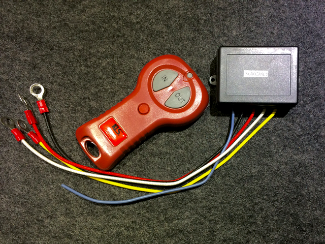

Ännu mer praktiskt är en fjärrkontroll som kan användas från valfri plats ombord. Den här t.ex. som även har räkneverk (meter) för hur mycket kätting som matats ut.
http://autoanchor.co.nz/wpcproduct/autoanchor-710/
