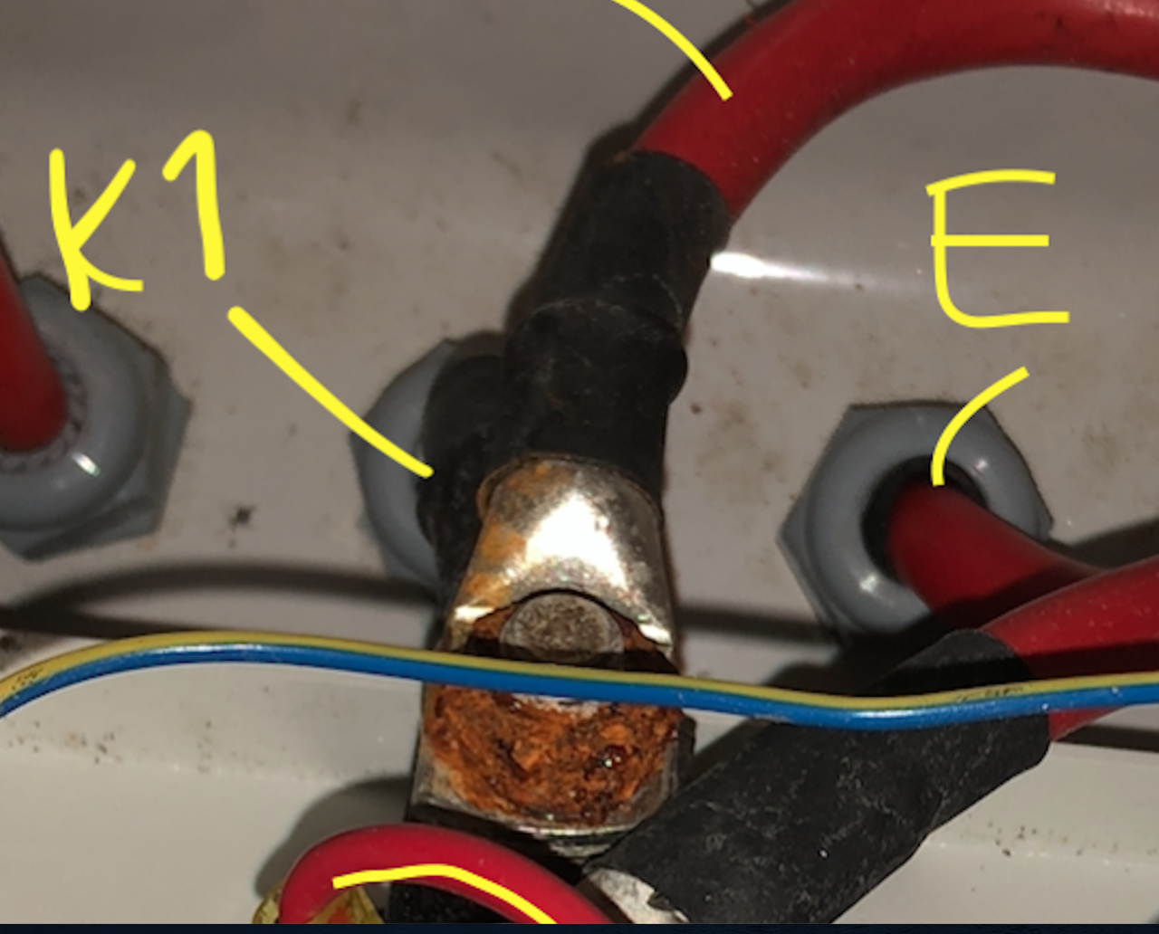

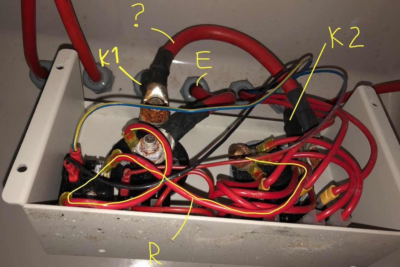

Fråga på mitt elsystem som har en Navix 2300 panel med två huvudbrytare:
K1 är ansluten till startbatteriet.
K2 är ansluten till förbrukarbatteriet.
E = Engine
Det finns även ett laddrelä som enligt instruktionsboken kopplar ihop förbrukarbatteriet med startbatteriet så även förbrukarbatteriet laddas under motorgång.
Men när jag kollar hur det är kopplat i min båt sitter en bygling mellan ingången på K1 och K2, alltså är båda batterierna alltid ihopkopplade. Så om man i hamn stänger av K1 för att inte dra slut på startbatteriet, och K2 är påslagen så kommer man ju dra slut på startbatteriet också? Samtidigt används båda batterierna alltid att starta motorn.
Lösning borde vara att koppla loss bygeln mellan K1 och K2?
Då används bara startbatteriet till att starta motorn. Men Förbrukarbatteriet blir laddat under motorgång via reläet som slår till när tändningen är påslagen. Och ingen risk för att förbrukare ska dra slut på startbatteriet?
Om man tar bort bygeln så kommer batterierna kopplas ihop när man slår på tändningen, hur blir det då vid start av motorn då det endast är väldigt klena kablar till relät?

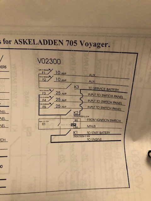

Ett laddningsrelä kopplar inte ihop batterierna när tändningen slås på. Det kopplar ihop batterierna när spänningen över startbatteriet når en förutbestämd nivå. Tanken är att startbatterit läddas först och när det är klart kopplas även förbrukarbatteriet in.
Inser att laddrelät kanske inte går förrän motorn är startad och generatorn snurrar, men på schemat står det ju ”from ignition switch” på signalen som slår till relät och inte något annat. Därför jag trott att just tändningen koppar ihop batterierna och inte laddningen. Men visst kan ju vara signal från generatorn som slår till relät. Får mäta upp när relät slår till helt enkelt.

Hmm..., jag kollade nog inte schemat utan svarade hur ett laddrelä normalt funkar.
Det ser ut som att du inte har ett laddningsrelä utan ett vanligt relä som styrs av tändning av/på.
Jag tycker att du skall ta bort bygeln, nu har du bara en batteribank.

Det syns dåligt på bilden men bakom där jag skrivit K1 och K2 kommer kablarna från batterierna. Så både K1 och K2 har anslutning till var sitt batteri. Zoomade in lite så man ser det bättre på bilden.
Har sett såna I - II - All brytare också men detta är 2 helt separata brytare. Och jag tror någon varit framme och byglar ihop batterierna för så ska det inte vara enligt manualen som kom med båten.

Ja enligt schemat är det ett 75A relä, som styrs av 12V som kommer från "ignition switch". (gul/blåa kabeln som är kopplad till relät) Om byglingen inte fanns mellan batterierna och man vrider tändningen till ON så ska relät slå till och koppla ihop de båda batterierna via relät och de tunna kablarna märkta R. Kan det dåligt men när man sen ska starta motorn borde det gå en riktigt stor ström genom den tunna kabeln eftersom båda batterierna är ihopkopplade via relät och startmotorn drar massa ström från båda batterierna?

Alldeles oavsett hur det är och ska kopplas så bör du fixa till oxiden (rosten) på dina brytares kopplingspunkter. Lite smärgelduk och sen lite vaselin ovanpå så det håller sig fräscht.
Har nu fått ett bra svar från Askeladden. "Bygeln" märkt ? tar jag bort precis som jag tänkte. Kommer även byta ut reläet mot ett nytt som de föreslog och tar bort styrningen från tändningslåset: https://www.hjertmans.se/produkter/el-belysning/batterier-skiljerela/skiljerela/cyrix-rela-12-24-120a-ct
Då räcker det även med min 30A Ctek på förkrukarbatteriet och 5A på startbatteriet tar jag bort.

Det står ju "from ignition switch" på schemat så det borde vara ON positionen på tändningen som den är kopplad till om ingen ändrat. Jag skulle ju kunna koppla om så den tar från D+ på generatorn istället. Kan ju vara så att relät är trasigt och därför någon kopplat bygeln mellan huvudbrytarna. Isåfall skulle jag kunna byta relät mot ett nytt, typ detta: https://www.hjertmans.se/Media/Articles/5488/5488_Skiljerelä.pdf

Kan meddela att det blev Victron. Bygeln är nu borta och batterierna är helt separerade förutom vid laddning.
Det gamla relät är bortmonterat. Troligtvis har något satt den bygeln mellan batterierna då styrsignalen från tändningen till relät inte fungerade. Men inget mer att bry sig om nu när Victron relät är på plats 🙂
