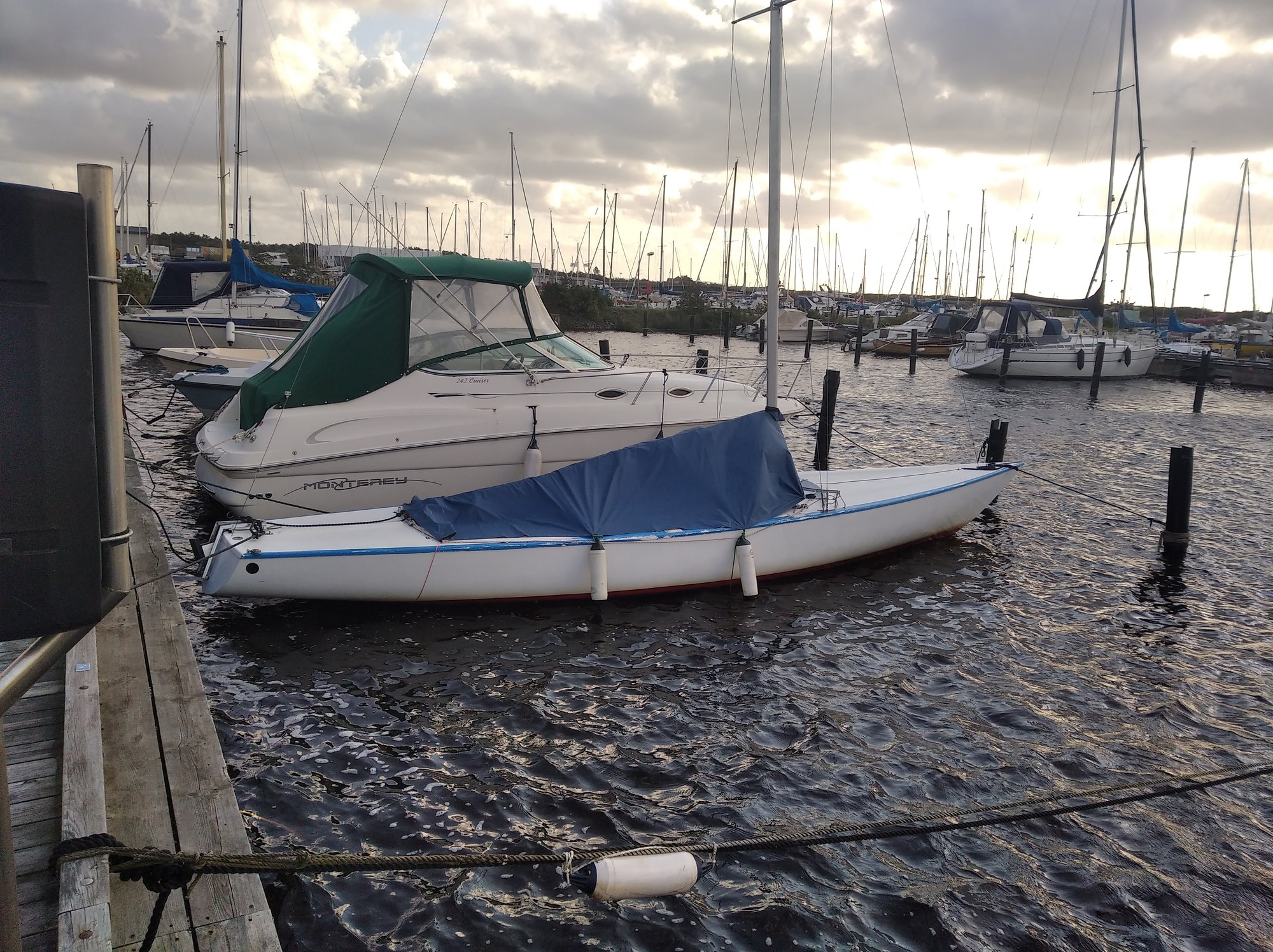

Hur ser det ut när båten ligger i hamn..? Har du hamnkapell då? Vad täcker ett sådant? Kan panelen sitta på hamnkapellet?

Hamnkapellet går från masten bak till skotskenan, så båda lösningarna är planerade så att det inte ska skugga.

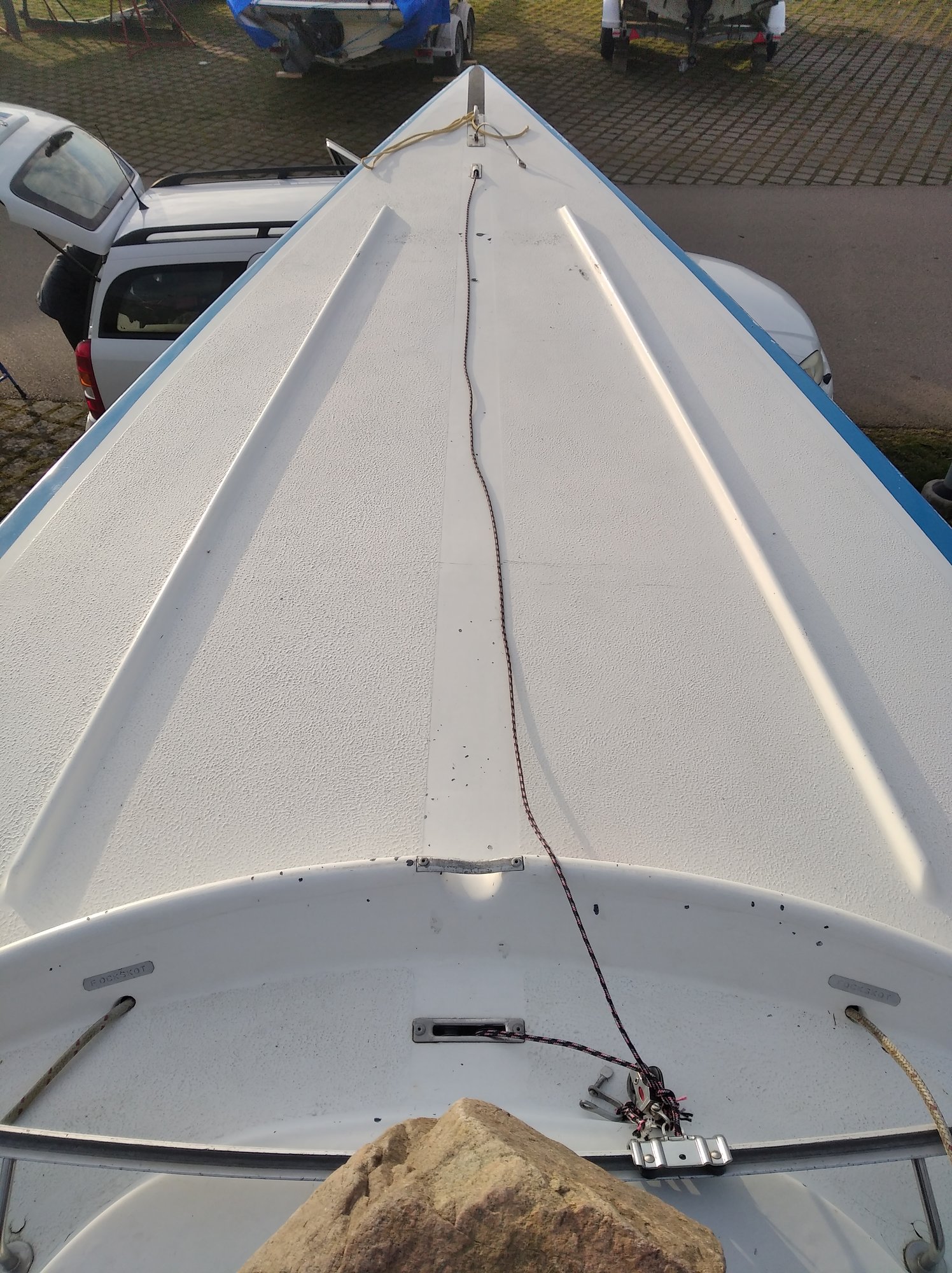

En tanke är att ha båda! Beställde en extra i bättre (67x35 cm) storlek tillsammans med en MPPT nu. Får höra med Hjertmans om när den andra panelen kommer eller om man kanske ska avbeställa den.
Båten ligger med bryggan åt öster, så en stor båt åt söder skulle nog kunna skugga däcket. Speciellt eftersom Soling är en så otroligt låg båt..
Fram kan den kanske krångla till det med skotet till focken, men annars är problemet mest att den är ivägen för ev barn som vill sitta..
Men intressant att även de billigaste panelerna ska gå att kliva på, låter ju väldigt bra, kommer nog att undvika att kliva på den ändå. ☺️
39 minuter sedan skrev Dava:
Även om du får en stor båt på sydsidan så kommer du att ha många timmars sol på paneler både på fördäck o akterdäcket.
En panel med aluminiumram på fördäck kommer att fiska tag i fockskotet, det kommer Murphy att se till.
Aluminiumramar är rätt vassa i hörnen så det kan nog uppstå lite rivskador om småttingarna klättrar runt på panelen. Glasskivan med solcellerna går inte ända ut i hörnen på ramen så det går att fila till hörnen men det innebär att eloxeringen skadas, så det ska kanske undvikas.

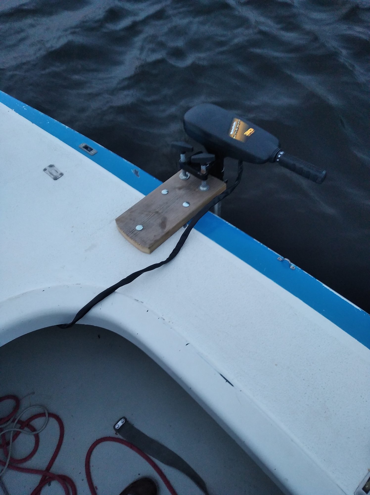

Testade ett provisoriskt sidfäste idag. Ska göra det i plåt imorgon.
Lite okonventionell design där motorn sitter med fästet horisontellt istället för vertikalt.
Fördelen med att ha motorn vid sittbrunnen är ju att man kan justera den under gång blev precis så bra som tänkt.
Den största förvåningen var att det var betydligt svårare att manövrera. Det blåste ca 9 m/s och jag är ju van vid att kunna vända stäven direkt mot vinden, men nu var jag tvungen att svänga runt åt andra hållet istället.
Överlag kändes det som att reaktionstiden blev annorlunda än när jag hade motorn på akterspegeln.
Motorn på 30 lbs kändes fortfarande inte klen men klockan visade att det gick rätt långsamt mot ström och halvhård vind. 500 m på 12 minuter ger 2,5 km/h -> 1,4 kn.

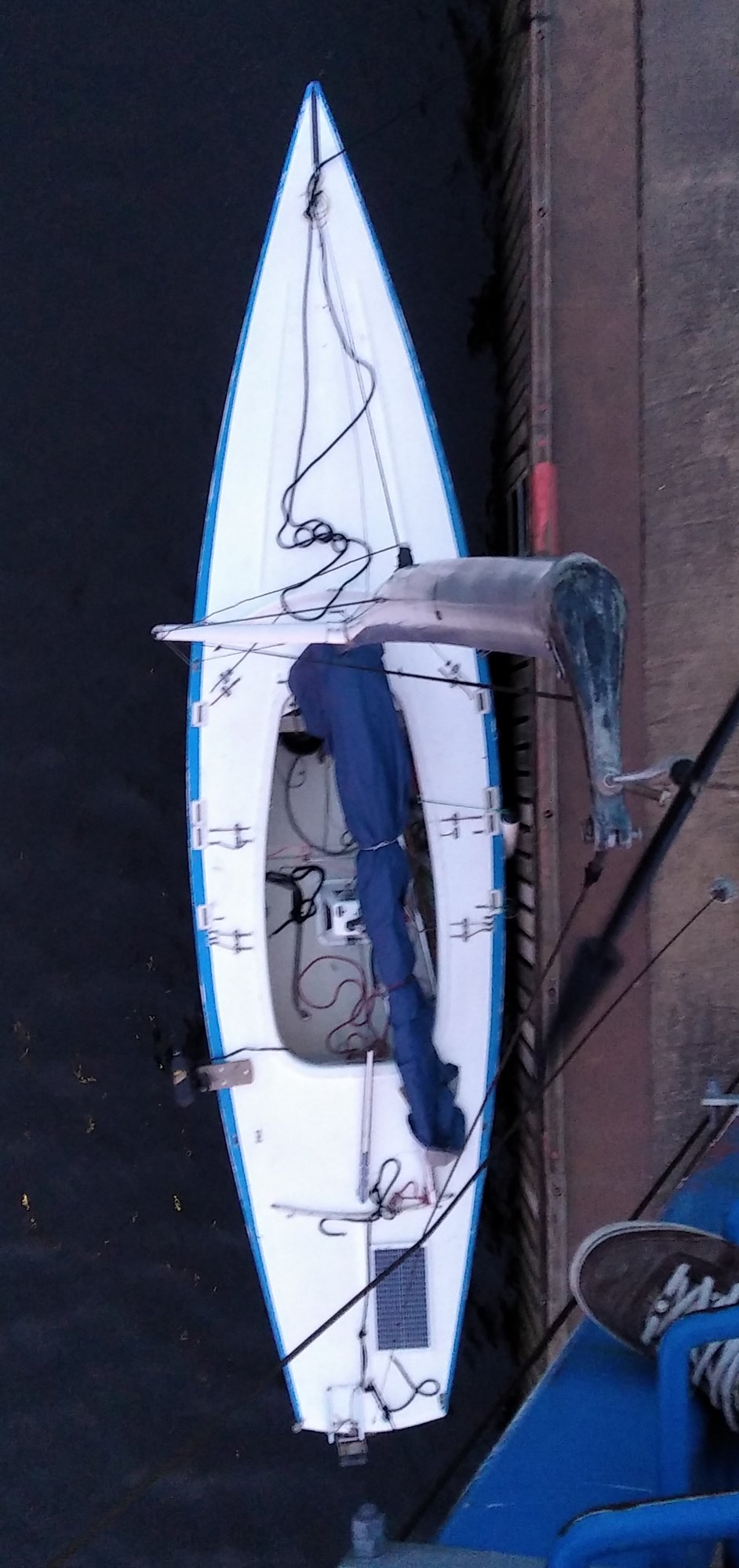

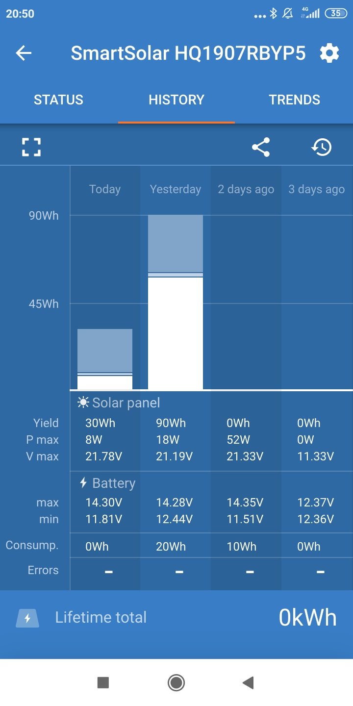

Solpanelen på akterdäck är på 30 w
och har gett 90 wh igår och 30 wh idag.
Hur ska jag tolka det? Turen med motorn idag tog 24 minuter och jag kan tänka mig att medeleffekten låg på 200w -> 80wh?
Men där måste väl vara en del förluster i både uttaget och laddningen.
Hur ska jag fördela laddningen mellan turerna för att slita så lite på batteriet som möjligt?
Screenshot_2020-04-12-20-50-53-382_com.victronenergy.victronconnect.thumb.jpg.a25ef8c09d6a3fb7fd629bd95c3410b7.jpg
Fundera lite på hävstångens längd och en krafts anbringande på olika avstånd längs hävstången.
Det är väl självklart att du får mer vridkraft för att svänga/gira om motorn sitter i aktern....
Det är samma naturlagar som används vid installation av bogpropellrar, ju längre fram desto mer svängkraft.
Med motorn placerad på akterspegeln samt med möjlighet att vrida motorn blir det bättre manöverförmåga, förutom när det går hög sjö och propellern vispar luft.
Med elmotor kan man väl enkelt ordna en extra elektrisk reglagebox med fram/friläge/back samt gas vilken placeras i aktre delen av sittbrunnen.
Samt skulle man vilja vrida motorn från sittbrunnen så prova att montera ett tvärgående stag vid motorns fäste. Detta stag förses med en tamp på respektive sida fram till sittbrunnen på var sida där respektive tamp fästes i en knap. Dra i lämplig tamp för att vrida motorn.

20. Solcell är monterad enligt bild ett par inlägg här ovan.

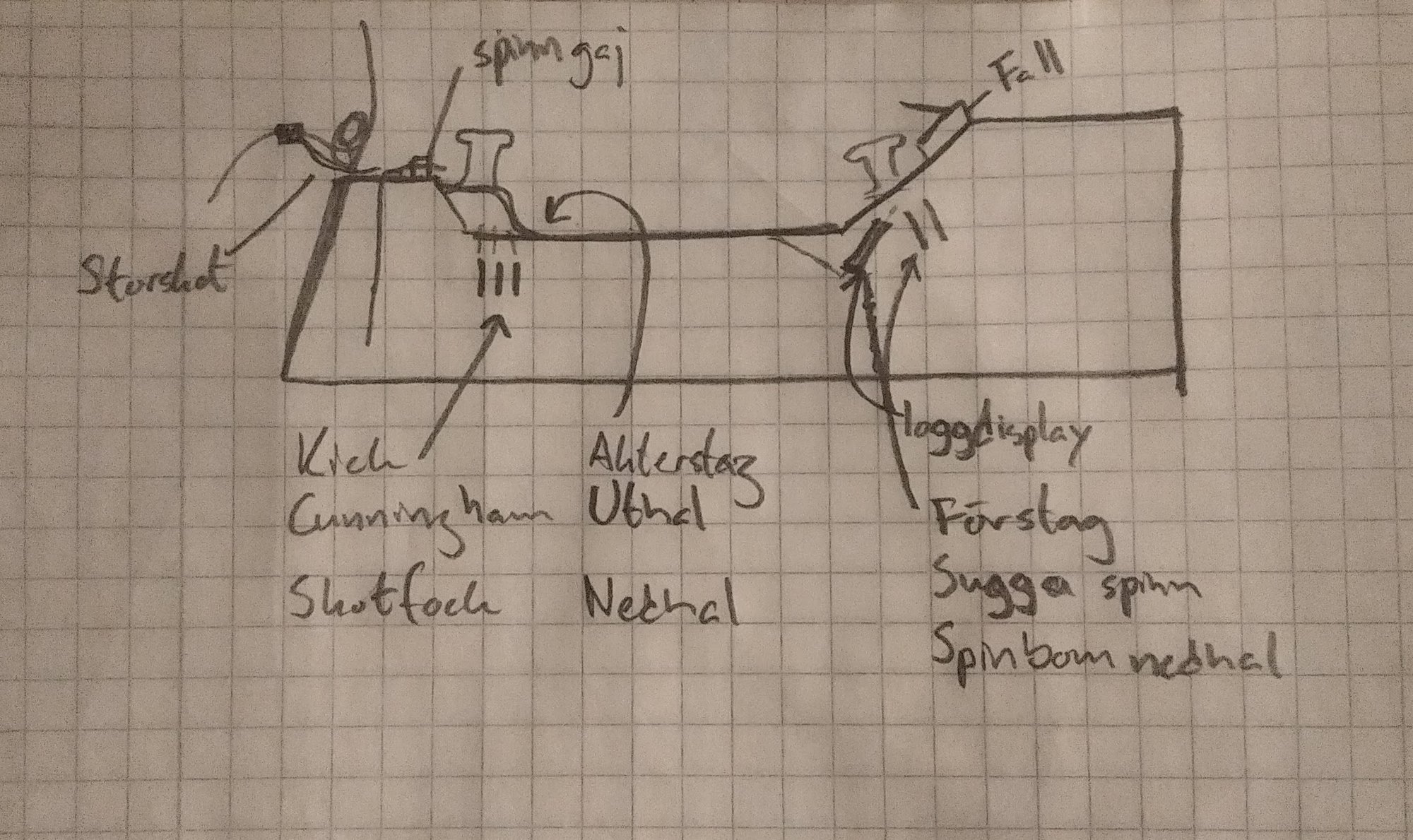

Dagens projekt har varit att flytta trimpunkter från IMG_20200911_151551.jpg.c8e61c81fa0bca6eed7d3d7d504ead8e.jpgutsidan av sittbrunn till insidan.
Bilden visar en tidig prototyp, men jag tyckte att det fungerade bra. Istället för att behöva hänga ut över kanten varje gång jag skulle justera något har jag dem vid min fria hand vid rorkulten.
Nu är frågan hur jag ska sätta igen alla hål ni ser på bilden?
Jag har inte tid att plasta och göra en permanent lösning till kappseglingarna i helgen, hur ska jag lösa det snyggare än med silvertejp?
Lagningen måste klara av att vara under vatten utan att släppa in allt för mycket vatten i båten....
Prova med butyltejp, rulla ihop och peta ner i hålen, kanske silvertejp över. Efter kappseglingen petar man bort butylen och fyller igen med glasfiberspackel. Butyltejpen Kan vara bra även till framtida tätningar.

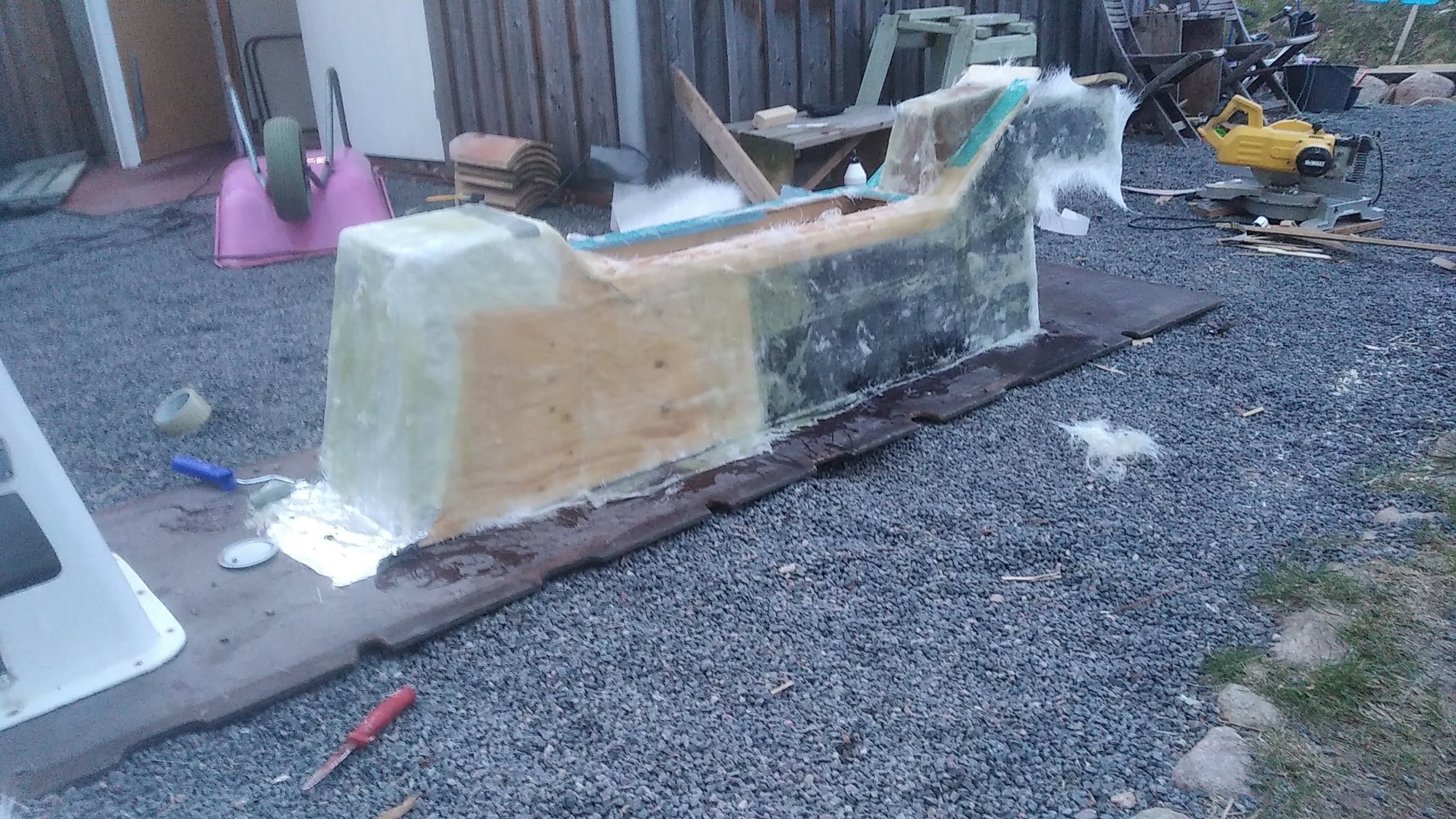

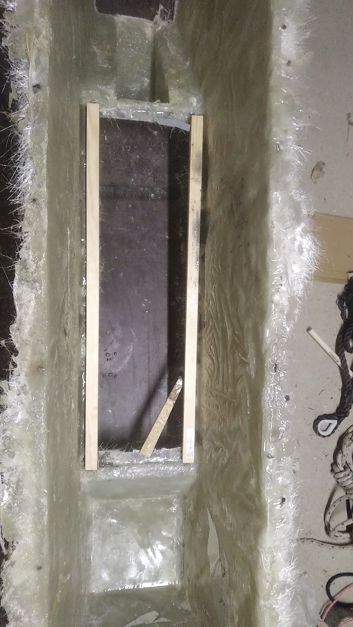

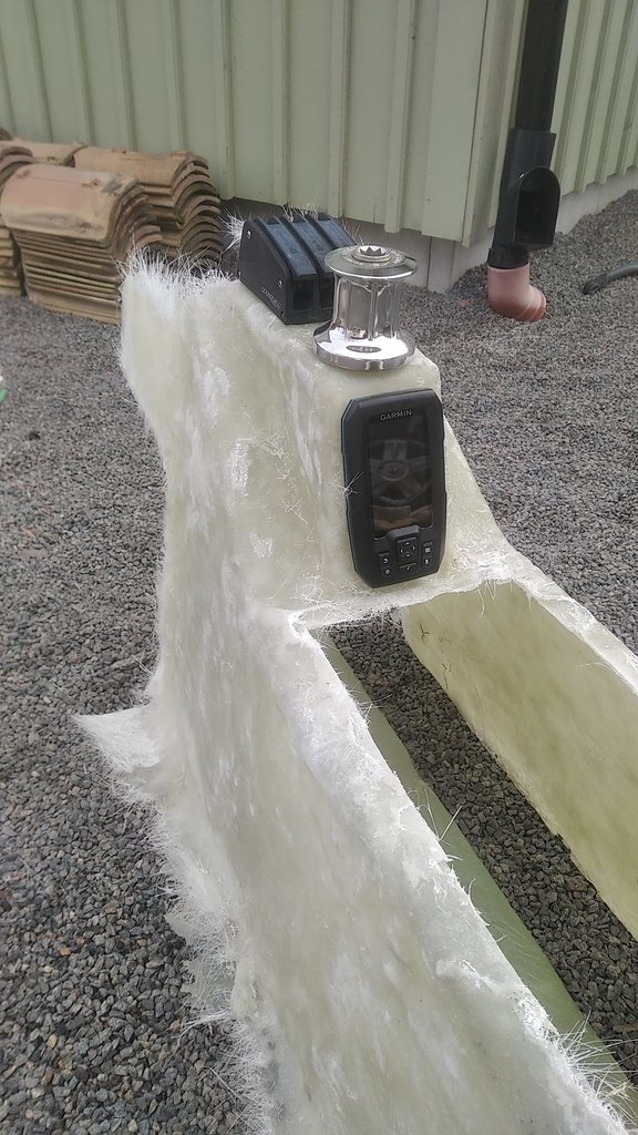

3. Ska byta ut pidestalen mot en mittkonsoll som går hela vägen från mastfoten till där pidestalen står nu. En 190 cm lång plastkonstruktion ska skapas. Hur det vet inte ens jag. Startade en projekttråd som ännu är utan några svar 😕 Kanske blir det en plywoodkonstruktion, då kommer jag inte att demontera pidestalen.

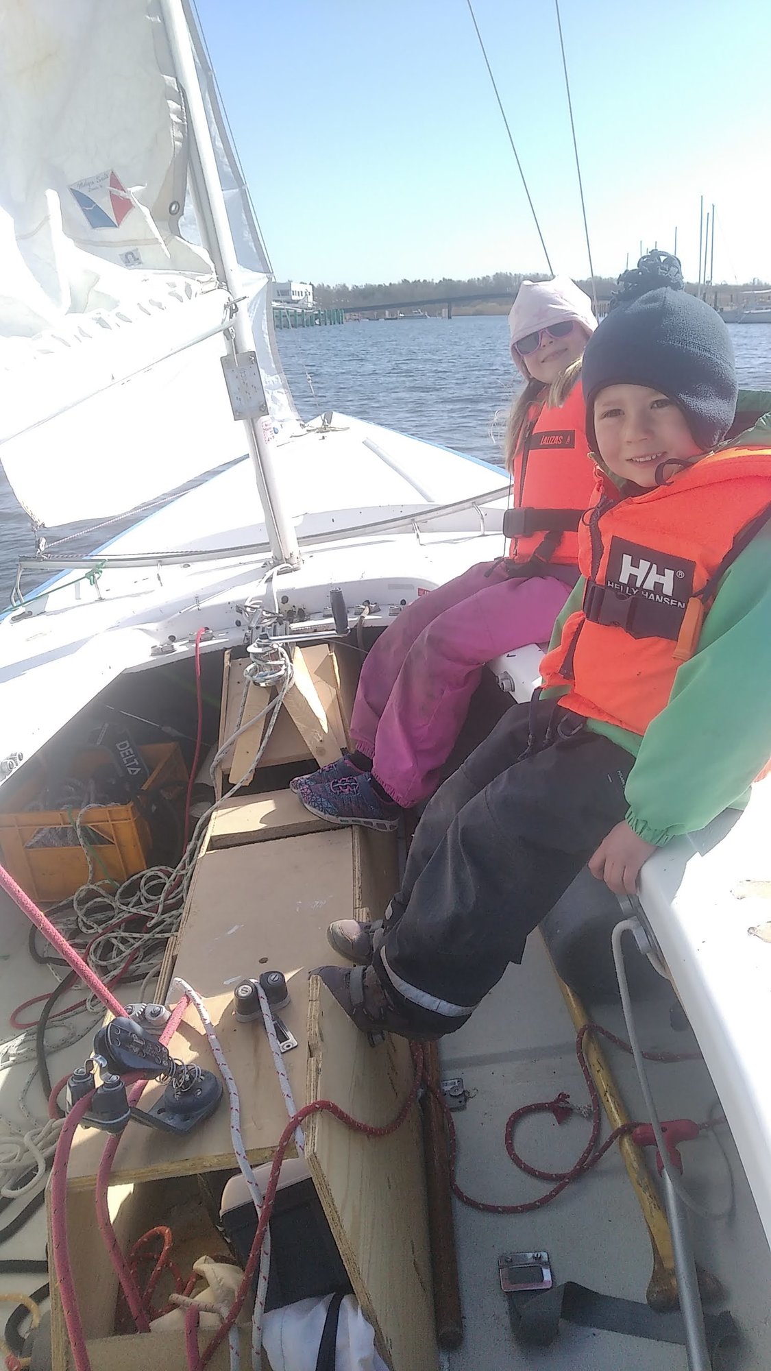

Sommaren 2019 byggde jag två bänkar som barnen kunde sitta på. Se bild.
De blev fina och fungerade bra i hamn, men vid segling fungerade de inte. Barnen ville helst sitta på kanten och då fungerade det inte så bra att ha fötterna på bänkarna. Så planen är att göra en centrerad bänk som barnen kan ha fötterna mot när båten kränger och vi vuxna kan fästa krängband till fötterna i om vi får för oss att burka.
Alla trimfunktioner ska också gå i denna och fall och långa tampar ska likt dammsugarslangen kunna sugas in här. Kanske kommer det även att finnas plats för lite stuvutrymmen där man kan lägga kläder och sånt som man inte vill ska bli blött om vi slår runt.

Sommaren 2019 byggde jag två bänkar som barnen kunde sitta på. Se bild.IMG_20190827_193039_1.thumb.jpg.64a6ed7f2c82a9830dec224a5b147cc2.jpg

Här kommer en skiss från sidan, framför fallboxen går konsollen in under "däck" masten sitter över den främre delen:
Skissen som faktiskt finns i en utsågad plywoodprototyp är ju tänkt för att byggas utifrån skivmaterial... Men tanken är att det mesta ska finnas integrerat. Efter diskussioner med andra kappseglare så kommer trim för skotvagnarna att finnas kvar på sidan för full kontroll. I övrigt ska detta göra att jag inte ska få ett ormbo på däck. Alla trimtabbar ska likt damsugarsladden sugas in i konsollen genom olika hjul, block och fjäderkonstruktioner.
En fördel är att jag nu kan använda min aktre vinsch om jag behöver extra kraft för någon av alla trimfunktioner. Hur det fungerar med min damsugasladd-lösning har jag inte funderat på.

Jag gjorde en form i plywood som jag testade i skarpt läge först i båten på land och sedan under ett par familjeseglingar.. Sista gången i början på April så brast delen som höll vinsch och avlastare, så då var det dags att göra en plastversion.
Barnen tyckte att den fortfarande var lite låg så plastversionen blev 5 cm högre. Penslade hela trähistorien med något kladdigt fett och klädde in den med aluminiumfolie, gladpack och byggplast.
- Lärdom, gladpack fungerade bäst, alufoile var också helt ok. Byggplasten löse upp sig och korvade sig så att det blev galet oslätt. Ska jag göra om det blir det 100% gladpack..
Det var inga problem att lyfta av plastkonsollen från formen. Jag hade räknat med 5 kg polyester, här hade jag redan använt 10... Provade att placera vinsch, avlastare och GPS.
Tyckte att kanterna var lite rangliga så jag plastade fast två tätvuxna furulister i vecket:IMG_20210503_225626.thumb.jpg.6fe7217952d84ee07759ec0efeb288b3.jpg
Plastade faktiskt fast två stående plywood-skott också, men de har jag inte på bild.
Sen slipade jag och spacklade innan jag färglade allt med någon silverfärg jag hade liggande i garaget. Plastade fast framsidan mot hyllan under masten och skruvade fast hela historien med plåtvinklar.1743220689_Solingkonsol.jpg.04cb7f00b68b703a814547b841158ee6.jpg
