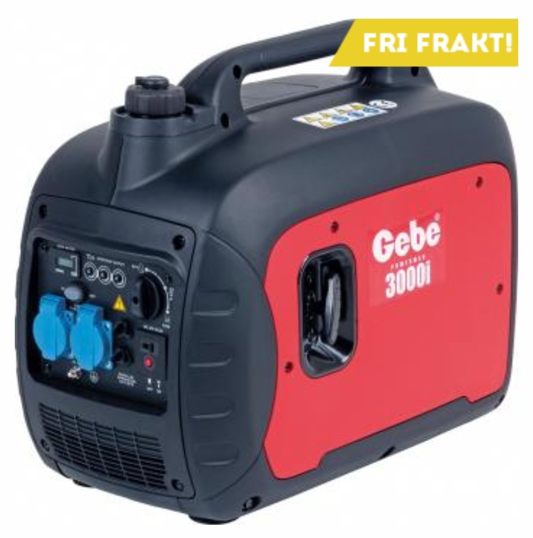

Den senaste iden är att ha två luftkylda elverk där det ena står som reserv. Tyvärr kan man inte synkronisera dem och köra parallellt.
Jag är inne på samma idé, enligt både Honda och Gebe så kan man parallell koppla deras elverk.

13 minuter sedan skrev Peka67:
De har de någon form av extra utrusning som styr inverterfunktionen. Normalt kan man inte bara koppla ihop växelströmskällor. Dels måste de fasas ihop och lasten måste fördelas.
Jag misstänker att Gebe är Hondas lågprismärke och åtminstone en modell går att paralellkoppla. Annars har jag också läst att det inte ska gå.

Vissa elverk har möjlighet att parallell köras med en speciel kabelsats. Men inte alla.
Ska man ha elmotor för framdrivning så har man troligen 48, 72 eller 144V i batteribanken. I det fallet är det säkraste att ha två nätaggregat, ett per elverk.
