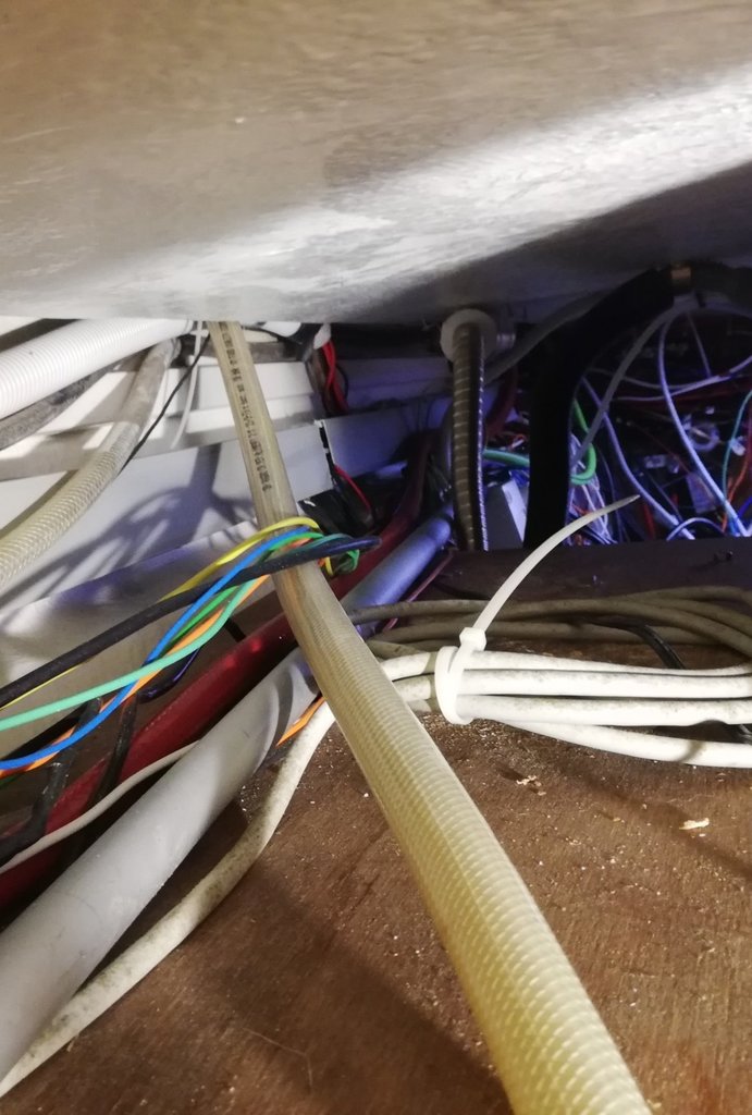

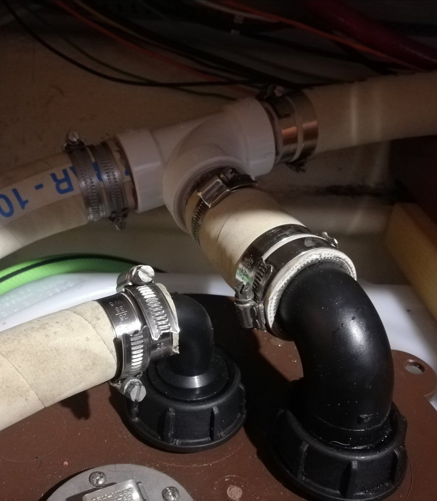

Georg_Ohm 5 269 Postad 16 November , 2019 (redigerade) Här är T-röret som inte kom med på förra bilden. På den andra bilden syns avluftningsslangen som jag tänkt byta ut... Den försvinner upp i ett utrymme mellan däcket och skrovet som man inte kommer åt. Funderade på att helt enkelt borra nytt hål för avluftning någon annan stans. Men kommer inte åt i skrovet under avbärarlisten någon stans, och över den listen vill jag inte ha en sådan avluftning... Då jag chansar och låter den sitta kvar. Måhända dummt men jag kommer inte att byta. Troligtvis monterades denna innan skrovet och däcket sammanfogades. Redigerad 16 November , 2019 av Georg_Ohm Dela detta inlägg Länk till inlägg Dela på andra webbplatser
patrikflink 953 Postad 16 November , 2019 2 timmar sedan skrev Georg_Ohm: Här är T-röret som inte kom med på förra bilden. På den andra bilden syns avluftningsslangen som jag tänkt byta ut... Den försvinner upp i ett utrymme mellan däcket och skrovet som man inte kommer åt. Funderade på att helt enkelt borra nytt hål för avluftning någon annan stans. Men kommer inte åt i skrovet under avbärarlisten någon stans, och över den listen vill jag inte ha en sådan avluftning... Då jag chansar och låter den sitta kvar. Måhända dummt men jag kommer inte att byta. Troligtvis monterades denna innan skrovet och däcket sammanfogades. Hade samma problem (trångt osv). Men jag kom åt avluftningen på fribordet, satte en kabel i ena änden på den gamla 19mm slangen och fiskade ut den. Sen var det barnlek med den nya 25mm slangen. Var ju bara att dra ut den. Dela detta inlägg Länk till inlägg Dela på andra webbplatser
Georg_Ohm 5 269 Postad 16 November , 2019 (redigerade) 4 timmar sedan skrev patrikflink: Hade samma problem (trångt osv). Men jag kom åt avluftningen på fribordet, satte en kabel i ena änden på den gamla 19mm slangen och fiskade ut den. Sen var det barnlek med den nya 25mm slangen. Var ju bara att dra ut den. Kanske det, men man skall ju kunna komma åt att skruva loss den gamla och fast den nya också, det brukar ju sitta någon mutter på insidan och slangklämma om slangen. Den sitter 150 cm in och 10-15 cm uppåt inunder.... Redigerad 16 November , 2019 av Georg_Ohm Dela detta inlägg Länk till inlägg Dela på andra webbplatser
Georg_Ohm 5 269 Postad 16 November , 2019 Provade installationen nu under eftermiddagen. Fyllde upp tanken med vatten, och så läckte det vid locket, så jag fick skruva loss detta och börja om. Om någon funderar på att köpa en sådan här tank, skruva fast locket först innan tanken hamnar i båten, det krävs rätt stor kraft för att få det i läge. Men sedan blev det tätt. Toastolen hamnar i nivå under tanken, så spolvattnet som blir kvar i slangen rinner tillbaka, och om tanken är full rinner det mycket tillbaka. Toalettstolen har ingen jokerventil utan en fånig backventil med en kläpp, och det är en glipa på minst 1 mm runt gummimembranet så det är inte konstigt att det rinner tillbaka. Jag funderar på om jag skall koppla in ytterligare en pump i serie mellan toan och tanken, en marcantorpump, med tidsfördröjning så att den går några sekunder efter att toalettens spolpump slutat...? Dela detta inlägg Länk till inlägg Dela på andra webbplatser

patrikflink 953 Postad 16 November , 2019 2 timmar sedan skrev Georg_Ohm: Kanske det, men man skall ju kunna komma åt att skruva loss den gamla och fast den nya också, det brukar ju sitta någon mutter på insidan och slangklämma om slangen. Den sitter 150 cm in och 10-15 cm uppåt inunder.... Muttern kom jag åt, fick bara bryta av armen på 3 ställen... Sen tog jag ut allt med slangklämman på plats. Hålet var stort nog. Borrade utifrån ett större hål då jag ändrade till 25mm och sedan sicade jag fast den nya utan mutter, sitter som berget ändå. Självklart med slangen och slangklämman innan, sen fiskade jag tillbaka min nya slang då jag hade min kabel fastsatt i den gamla innan jag drog ut den och bytte till den nya. 1 Dela detta inlägg Länk till inlägg Dela på andra webbplatser

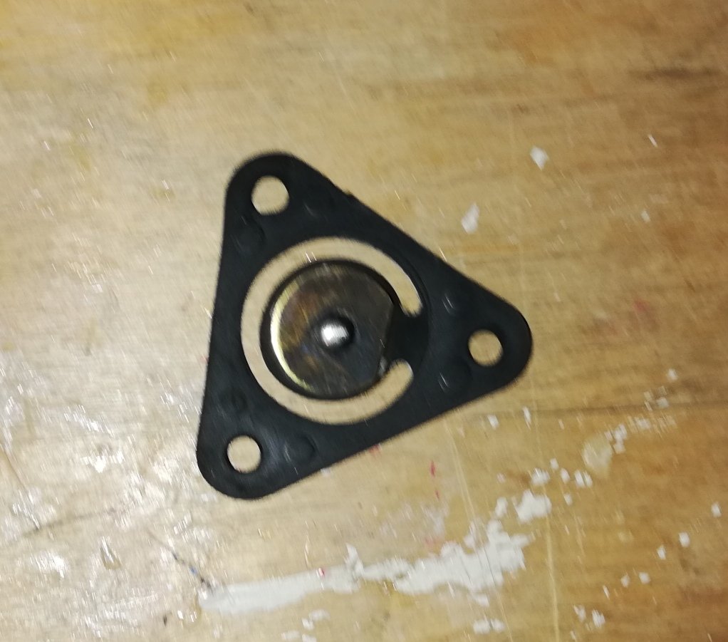

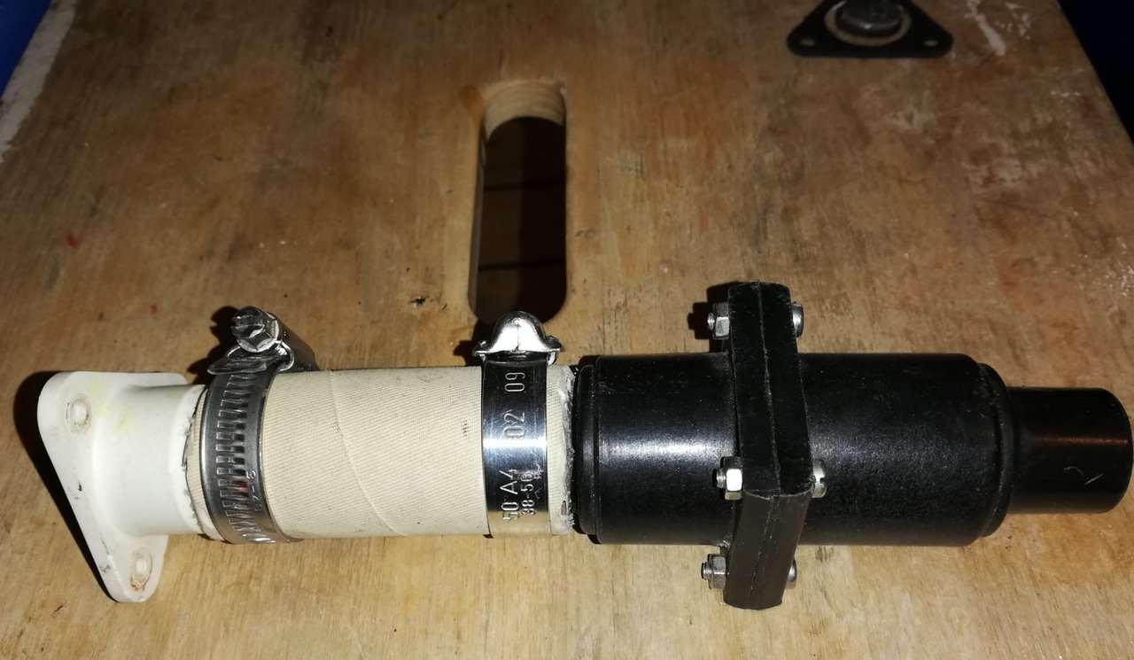

Georg_Ohm 5 269 Postad 18 November , 2019 (redigerade) Idag har jag krupit runt i båten igen. Kan meddela att ogräsättika löser urinsten. Översta bilden: Backventilen mellan toan och utgående slang. Som ni ser sluter den ju inte tätt. Andra bilden: Jag hittade en backventil i en låda i båten. Kollade att den funkar ock inte läcker. Den innehåller en "joker" alltså en strutformad backventil. Vad tror expertisen? Innerdiametern är 20mm. Kan den söndermalda latrinskiten komma igenom? Redigerad 18 November , 2019 av Georg_Ohm Dela detta inlägg Länk till inlägg Dela på andra webbplatser
bhemac 2 864 Postad 18 November , 2019 8 minuter sedan skrev Georg_Ohm: Den innehåller en "joker" alltså en strutformad backventil. Borde vara perfekt. Om inte flödet räcker så är du den förste som får veta detta. -- Intressant med ogräsättika. Fick den ligga en stund? Man kanske borde hälla i en dunk om åres. 1 Dela detta inlägg Länk till inlägg Dela på andra webbplatser
Georg_Ohm 5 269 Postad 18 November , 2019 (redigerade) Den vita stosen och backventilen låg 10 minuter i ättikan. På gummit löste sig med en gång. På plasten försvann hälvten av beläggningen. Detta var igår. Idag föll beläggningen isär i småbitar då jag petade på den med en skruvmejsel. Ja jag får testa igen, får väl prova att spola ner toapapper.... Redigerad 18 November , 2019 av Georg_Ohm Dela detta inlägg Länk till inlägg Dela på andra webbplatser
patrikflink 953 Postad 18 November , 2019 16 minuter sedan skrev Georg_Ohm: Idag har jag krupit runt i båten igen. Kan meddela att ogräsättika löser urinsten. Översta bilden: Backventilen mellan toan och utgående slang. Som ni ser sluter den ju inte tätt. Andra bilden: Jag hittade en backventil i en låda i båten. Kollade att den funkar ock inte läcker. Den innehåller en "joker" alltså en strutformad backventil. Vad tror expertisen? Innerdiametern är 20mm. Kan den söndermalda latrinskiten komma igenom? Vad har du för toalett? Jag köpte en ny samtidigt som septitanken. Mest för att den var från 1995 och hade en liten ring/stol. Fungerar för damer, men vi karlar har ett packet som ska ner samtidigt som röva! Inte farligt dyrt med en ny och större sits. Hur som haver, på den nya så sitter det någon form av backventil som skall kontrolleras varje år, strut med läppar under själva pumphuset. Den skall väl göra envägs väg om jag förstår konstruktion. Dela detta inlägg Länk till inlägg Dela på andra webbplatser
Lintott 2 232 Postad 18 November , 2019 23 minuter sedan skrev Georg_Ohm: - - - Översta bilden: Backventilen mellan toan och utgående slang. Som ni ser sluter den ju inte tätt. - - - Om du lägger backventilen på plats över inloppet från toaskålen o upp i pumpen så ska gummiflörpen under metallvikten täcka hålet. Om den inte gör det så har du (eller förre ägaren) fått fel reservdel vid något tillfälle. Slitsen runt gummiflörpen är bara för att flörpen ska kunna röra sig upp i pumphuset så latrinet kan passera. 27 minuter sedan skrev Georg_Ohm: - - - Andra bilden: Jag hittade en backventil i en låda i båten. Kollade att den funkar ock inte läcker. Den innehåller en "joker" alltså en strutformad backventil. Vad tror expertisen? Innerdiametern är 20mm. Kan den söndermalda latrinskiten komma igenom? 20 mm är rätt mycket mindre än de jokerventiler som sitter i den vanliga manuella pumpen så det finns risk att det beckar igen. Backventilen du hittat är avsedd för slagvatten (backventil till länspump) så den är inte tänkt för konstant förorenat latrinvatten. Om du bara tar skarvprylar med dig till sommaren (så du kan koppla bort backventilen) så kostar det inte mer än lite arbete att testa.... Dela detta inlägg Länk till inlägg Dela på andra webbplatser

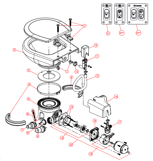

bhemac 2 864 Postad 18 November , 2019 Min Dometic (med plats för en karl) har också jokerventil. Nr 9 i bilden. Dela detta inlägg Länk till inlägg Dela på andra webbplatser
bhemac 2 864 Postad 18 November , 2019 19 minuter sedan skrev Lintott: 20 mm är rätt mycket mindre än de jokerventiler som sitter i den vanliga manuella pumpen Ja men en elektrisk macerator toalett har 25mm slang ut. Dela detta inlägg Länk till inlägg Dela på andra webbplatser

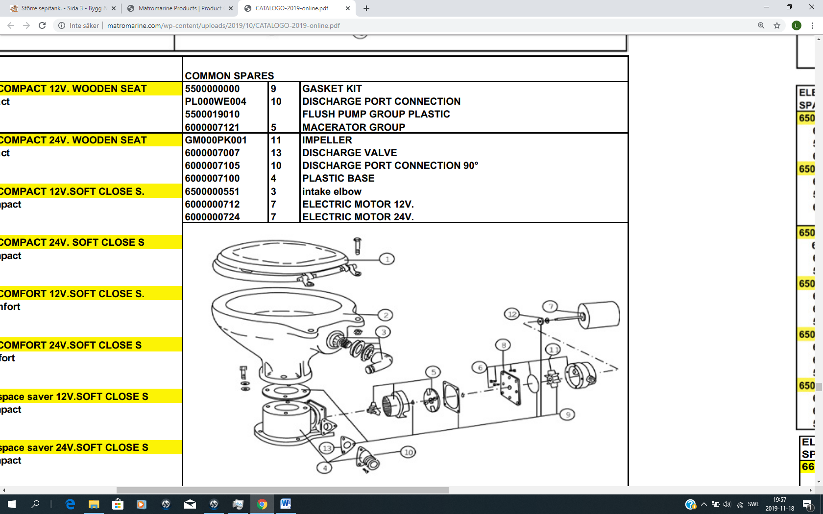

Lintott 2 232 Postad 18 November , 2019 9 minuter sedan skrev Georg_Ohm: Det är en Johnson, inköpt hörs Seasea våren 2016. Bytte en manuell med stor skål till en elektrisk med liten skål, det var så himla trångt inne på toan, så den mindre skålen befogad. Takhöjden medger inte heller stående vattenkastning, det blir sittkissande för alla. Backventilen med klaffen passar bara på ett sätt. Toaletten har en dubbelpump med kvarn, så allt mals ned till en vattnig smet, om nu ordvalet tillåts. Nä, jag testar, om det inte funkar får jag väl fundera ut något annat. Slangarna har sådan längd att det går att koppla på olika sätt. Ja det är ungefär en sådan pump som sitter i min toalettstol med samma slangdiameter ut. Det förefaller såsom att toalettstolen skulle varit monterat över tankens nivå... men så är det inte i denna båten. Min toalettstol har en enklare konstruktion! Och var betydligt billigare. Jag kan inte hitta någon sådan "klaffventil" varken i Johnsons sprängskiss eller i Bhemac´s inlägg. Var i toan sitter klaffventilen? För att den ska göra nytta så ska ju skitvattnet lyftas upp genom klaffen. Den har ju lite annorlunda utformning än Jabsco's och din klaffventil ser inte heller ut som klaffventilen i Johnson's manuella toa (har noterat nu att du har eltoa o Johnson's eltoa verkar inte ha klaffventil överhuvudtaget). Jag har manuell Jabsco med en bit slang upp till inloppet i toppen på tanken och har ibland problem med att vattnet rinner tillbaka. Numera gör jag som dig och lägger klaffventil o joker i ogräsättika o har två uppsättningar att byta mellan. Det har löst problemet för mig. Dela detta inlägg Länk till inlägg Dela på andra webbplatser
bhemac 2 864 Postad 18 November , 2019 1 timme sedan skrev Georg_Ohm: Och var betydligt billigare. Det hoppas jag verkligen, min kostade 3790 på rea. Har kanske 70 cm upp till inloppet på tanken och har ingen"reject". Trodde alla eltoaletter hade jokerventil ("kaksprits"). Dela detta inlägg Länk till inlägg Dela på andra webbplatser
Volvo_Penta 727 Postad 18 November , 2019 3 timmar sedan skrev Georg_Ohm: Idag har jag krupit runt i båten igen. Kan meddela att ogräsättika löser urinsten. Översta bilden: Backventilen mellan toan och utgående slang. Som ni ser sluter den ju inte tätt. Andra bilden: Jag hittade en backventil i en låda i båten. Kollade att den funkar ock inte läcker. Den innehåller en "joker" alltså en strutformad backventil. Vad tror expertisen? Innerdiametern är 20mm. Kan den söndermalda latrinskiten komma igenom? Backventilen i Din rövstol påminner starkt om den som sitter i bl.a. Matromarines versioner, nr 13 i bilden nedan. Vi har Mtromarine i våra båtar sedan ett antal år sedan, i något fall sedan 2004. Hittills utan haverier, peppar peppar... Så kaksprits generellt i eltoa? Nä, inte det, inte. 1 Dela detta inlägg Länk till inlägg Dela på andra webbplatser
Georg_Ohm 5 269 Postad 18 November , 2019 Tack för respons, jag skall testa igen. Jag hade i förra båten snarlika backventiler, blanda annat på utloppet från v-beredaren, där det läckte notoriskt mellan plastdelarnas halvor, denna verkar bättre, tog isär den idag och kollade, återstår att se hur den funkar efter toastolen. Dela detta inlägg Länk till inlägg Dela på andra webbplatser
Georg_Ohm 5 269 Postad 27 November , 2019 Jag har monterat den där backventilen, fungerar bra att spola vatten och toapapper. Men den är lätt att ta bort om det senare visar sig att det inte fungerar. Började att lägga tillbaka durkarna, förberedde för att återmontera värmaren, då ser jag att värmarens slangar inte längre får plats där de tidigare legat, måste dra om dom i annat utrymme. Dom gamla slangarna är då för korta... suck. Så kom jag på att jag hade tagit ur sådana slangar från en skrotad turistbuss, och dom låg i högen för sådant som skulle köras till återvinningen, men jag hann denna gången rädda dom... ibland har man litet tur. Dela detta inlägg Länk till inlägg Dela på andra webbplatser
