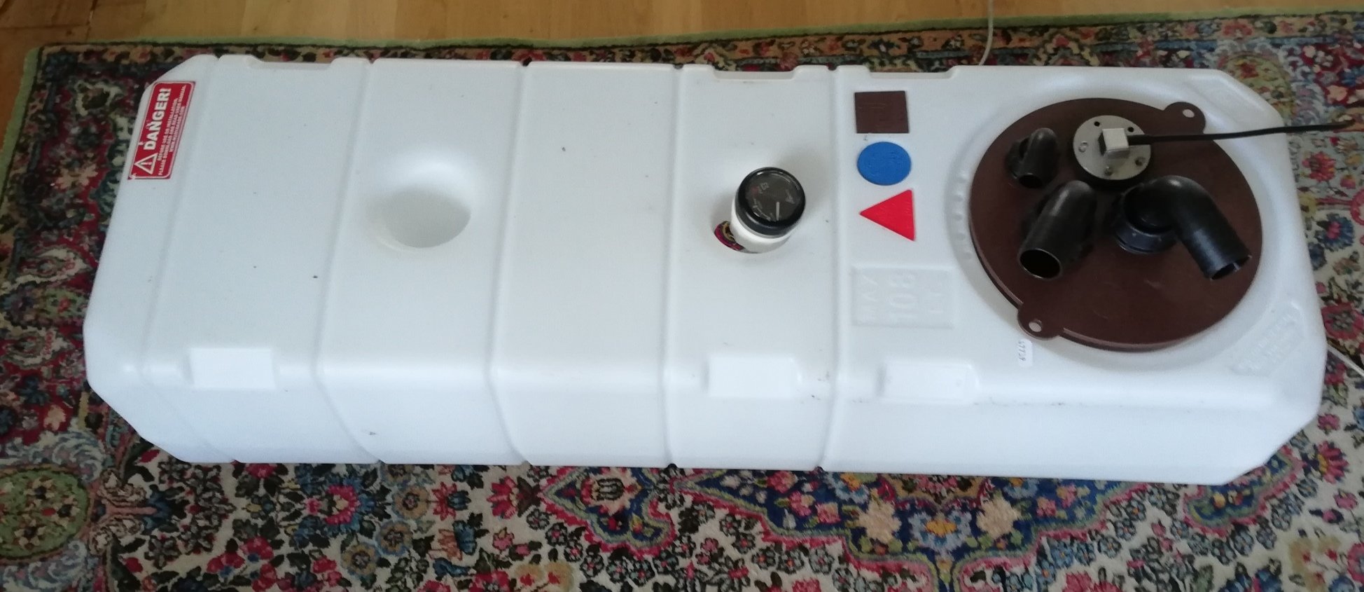

Georg_Ohm 5 266 Postad 25 Oktober , 2019 (redigerade) Ni som läser på detta forum kanske tror att jag aldrig lämnade den anala fasen, eller har utökade fekala intressen.. Nästan att jag undrar själv... Det har blivit en del "skitsnack" i mina trådar. Jag skall byta septiktanken, jag vet inte om nuvarande är på 40 eller 60 liter, men då vi använder toaletten ombord till det den är avsett till, och kan vara tre vuxna och två barn ombord samt det faktum att sugtömningsanläggningarna många gånger funkar så himla dåligt blir det då en tank på 108 liter. Seasea hade ju 24% på en massa varor så det var lika bra att slå till. Jag köpte även en traditionell analog tankmätate med givare, samt litet andra prylar till andra saker. Redigerad 25 Oktober , 2019 av Georg_Ohm Dela detta inlägg Länk till inlägg Dela på andra webbplatser

patrikflink 953 Postad 25 Oktober , 2019 7 timmar sedan skrev Georg_Ohm: Ni som läser på detta forum kanske tror att jag aldrig lämnade den anala fasen, eller har utökade fekala intressen.. Nästan att jag undrar själv... Det har blivit en del "skitsnack" i mina trådar. Jag skall byta septiktanken, jag vet inte om nuvarande är på 40 eller 60 liter, men då vi använder toaletten ombord till det den är avsett till, och kan vara tre vuxna och två barn ombord samt det faktum att sugtömningsanläggningarna många gånger funkar så himla dåligt blir det då en tank på 108 liter. Seasea hade ju 24% på en massa varor så det var lika bra att slå till. Jag köpte även en traditionell analog tankmätate med givare, samt litet andra prylar till andra saker. Ja, jag får väl gratulerar till det bra priser. Gav exakt samma i somras för samma tank (kollade kvitto). Det är så himla fräckt att smyghöja det "tidigare priset" för att sedan sänka det igen, men det är ju tyvärr så alla gör. Min tank har fungerat jättebra, men måste vända på den då lutningen i min båt är lite bakåt. Tänk på det när du monterar tanken, den kommer aldrig bli 100% tom pga sugrörets position om du förstår vad jag menar, jäkligt dumt av mig, men gör om och gör rätt finns det något som heter. Bara ett tips, lycka till. 1 Dela detta inlägg Länk till inlägg Dela på andra webbplatser
Georg_Ohm 5 266 Postad 25 Oktober , 2019 11 minuter sedan skrev patrikflink: Ja, jag får väl gratulerar till det bra priser. Gav exakt samma i somras för samma tank (kollade kvitto). Det är så himla fräckt att smyghöja det "tidigare priset" för att sedan sänka det igen, men det är ju tyvärr så alla gör. Min tank har fungerat jättebra, men måste vända på den då lutningen i min båt är lite bakåt. Tänk på det när du monterar tanken, den kommer aldrig bli 100% tom pga sugrörets position om du förstår vad jag menar, jäkligt dumt av mig, men gör om och gör rätt finns det något som heter. Bara ett tips, lycka till. Tack för tipset, min båt är ju litet baktung pga. av motor och dieseltankarnas placeringar, saken förvärrades litat av en extra vattentank monterades rätt långt bak också för några år sedan. Då sätter jag locket med anslutningarna längst akterut. Funderar även på en extra mercantatorpump mellan toa och tank… (?) då slangen kan bli lång och det är kanske "negativt självfall". Jaså dom är så jäkliga med sina "extrapriser", i alla fall 24% billigare nu än nästa helg... Dela detta inlägg Länk till inlägg Dela på andra webbplatser
patrikflink 953 Postad 25 Oktober , 2019 9 minuter sedan skrev Georg_Ohm: Tack för tipset, min båt är ju litet baktung pga. av motor och dieseltankarnas placeringar, saken förvärrades litat av en extra vattentank monterades rätt långt bak också för några år sedan. Då sätter jag locket med anslutningarna längst akterut. Funderar även på en extra mercantatorpump mellan toa och tank… (?) då slangen kan bli lång och det är kanske "negativt självfall". Jaså dom är så jäkliga med sina "extrapriser", i alla fall 24% billigare nu än nästa helg... Samma här, svintung bak med allt där (VVB, 4st 100ah batterier och en big block motor) plus en extra stor badplattform och gummibåt med utombordare och extrabensin osv... Där av att lutningen blev fel. Men fallet från toaletten till tanken är grym pga av lutningen, har manuell toalett och ca 3 meter slang av 38mm, ingen pump eller dyl mellan tank och toalett. Oavsett priset så är det en enkel, billig och bra tank, ett bra köp enligt mig iallafall och vi har klarat oss ca 11 dagar på den storleken och är mycket nöjd från att byta upp oss från 40 liter, är bara jag och min fru. Men sen beror det väl på hur ofta man behöver gå på dass, spolningen av havsvattnet är väl den största boven, men vi har lärt oss hur mycket man ska pumpa. Samt den nya toaletten jag installerade tror jag spolar snålare, men jag kan ha fel. 1 Dela detta inlägg Länk till inlägg Dela på andra webbplatser
bhemac 2 864 Postad 25 Oktober , 2019 Diablo tank? Väldigt prisvärda. Ska riva ut lite i vinter, får se vad jag får plats med. Gobius har jag redan. 1 Dela detta inlägg Länk till inlägg Dela på andra webbplatser
Georg_Ohm 5 266 Postad 26 Oktober , 2019 Kollade och funderade litet i går kväll. Ser att locket till tanken bara har tre anslutningar. 1 Tömning via "sugrör". 2 Fyllning. 3 Avluftning med rörbitar i olika dimensioner. 1 Alla medskickade anslutningsrör är vinklade. jag vet inte om jag vill ha en vinklad anslutning till tömningen då den troligtvis skall gå rakt upp mot undersidan av däcket där däcksgenomföringen sitter. Det finns bara en anslutning till tömning, troligtvis får jag ordna med en trevägsventil, servostyrd, då den kommer att bli onåbar, för nödtömning via (redan införskaffad elektrisk membranpump) direkt ut i havet, på internationellt vatten då... Eller så får jag modifiera tanken med ett nytt hål i ena gaveln för denna tömning, kanske kan jag ta tillvara diverse anslutningar från den gamla tanken. 2 Jag kan få uppförsbacke en bit på slangen från toan till tanken, har det i viss mån redan idag, fick problem i somras med stopp i slangen då den var igensatt med kalkavlagringar. Visserligen lätt att fixa men det tog ett par timmar. 3 Jag väljer den kraftigaste dimensionen och få då antagligen även byta avluftningen i skrovet. kan tänkas att det blir ett odörfilter med aktivt kol här, om nu inte det koster en massa pengar. jag misstänker att dagens avluftning delvis är igensatt. Så det är egentligen ett problem som jag ser nu, och det är då att det bara finns en anslutning till tömning, trevägskran känns inte optimalt. Nuvarande tank har en genomföring lågt i en av gavlarna och sedan slang till en manuell membranpump. Tänkte koppla en elektrisk pump i serie. hade ett sådant arrangemang i förra båten och det fungerade väldigt bra där. Toaletten är en elektrisk modell från Johnson. Om planeringen håller och om det inte blåser för mycket torrsätts båten på tisdag och därefter kan jag börja skruva loss inredning för att komma åt den gamla tanken. Nya tanken kan placeras omkring 50 cm längre framåt i båten, då det finns ett outnyttjat utrymme framför den gamla tanken, den skulle då komma närmare toaletten, och kanske frigöra ett utrymme längre akterut där värmaren idag sitter, där jag förvarar en liten kärra och där kanske en stor extra fendert kan hamna. Dela detta inlägg Länk till inlägg Dela på andra webbplatser
bhemac 2 864 Postad 26 Oktober , 2019 Varför en trevägsventil på tömningen? Det behövs bara ett T-rör. Jag har så till min membranpump som sitter högre än både tank och vattenyta så att inget kan bli stående kvar i tanken. Odörfilter är helt onödigt och kommer att förr eller senare skapa problem pga att det sätts igen om tanken blir överfull. principen är att en väl ventilerad tank avger ingen lukt. Ett odörfilter gör att det blir lukt i tanken eftersom det inte kan bli någon självventilation. Min plan är att sätta dubbla avluftningar, en till vardera sidan av båten. Jag tänker sätta en nivåbrytare högst upp i tanken typ "tjurtaska". Det är den enda mekaniska typen av nivåbrytare som fungerar i avloppstankar. Den får helt enkelt bryta strömmen till eltoan så kan tanken aldrig överfyllas. 1 Dela detta inlägg Länk till inlägg Dela på andra webbplatser

Makro 1 317 Postad 26 Oktober , 2019 Jag har också bara en anslutning för tömning på septiktanken och när jag bytte samtliga slangar och även monterade däckstömning förra året satte jag ett vanligt 38 mm t-kors ca 10 cm från tanken där den ena anslutningen går till däckstömningen och den andra till macceratorpumpen och rakt ut via bottenventilen som normalt är stängd när däckstömningen används. Kolfilter på avluftningen finns också och där har jag 19mm slang och ny ventil i skrovet. Det har funkat fint hela denna säsongen tillsammans med en eltoa med trycksatt sjövatten för spolningen. 1 Dela detta inlägg Länk till inlägg Dela på andra webbplatser

Georg_Ohm 5 266 Postad 26 Oktober , 2019 (redigerade) 2 timmar sedan skrev bhemac: Varför en trevägsventil på tömningen? Det behövs bara ett T-rör. Jag har så till min membranpump som sitter högre än både tank och vattenyta så att inget kan bli stående kvar i tanken. Odörfilter är helt onödigt och kommer att förr eller senare skapa problem pga att det sätts igen om tanken blir överfull. principen är att en väl ventilerad tank avger ingen lukt. Ett odörfilter gör att det blir lukt i tanken eftersom det inte kan bli någon självventilation. Min plan är att sätta dubbla avluftningar, en till vardera sidan av båten. Jag tänker sätta en nivåbrytare högst upp i tanken typ "tjurtaska". Det är den enda mekaniska typen av nivåbrytare som fungerar i avloppstankar. Den får helt enkelt bryta strömmen till eltoan så kan tanken aldrig överfyllas. Ok överger tanken på odörfilter. T-rör...? Finns inte då risken att sugtömningspumpen suger upp vatten från Skagerack eller Kattegatt istället för att tömma tanken? Pumparna har ju förvisso backventiler, ja jag får fundera på det. Kan ju sätta servomotorn på bottenventilen istället och låta den öppnas innan man startar tömningspumpen i så fall... Nivåbrytaren är en bra idé. Jag skall ju ha magnetiska rörgivare i alla tankarna, funderar bara på var jag skall ha instrumentet... På toan, i instrumentpanelen eller annorstädes. Jag köpte för några år sedan ett svindyrt instrument för att hålla koll på alla båtens tankar, då var det en induktiv givare i form av två metallremsor som klistrades utanpå tankarna, fungerade först dåligt sedan inte alls. Men upptäckte att det instrumentet även kan läsa andra givare så det kanske provas, annars har jag vanliga 52 mm visarinstrument, dessa funkar ju i alla lägen utan en massa programmering och sådant. har även köpt givare till vattentankarna så dom får kollas via omkopplare till ett sådant instrument och septiktankgivaren till ett annat, om nu den heldigitala grejen inte funkar. Redigerad 26 Oktober , 2019 av Georg_Ohm Dela detta inlägg Länk till inlägg Dela på andra webbplatser

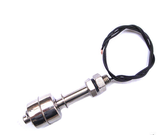

elektrikarn 125 Postad 26 Oktober , 2019 4 timmar sedan skrev bhemac: Varför en trevägsventil på tömningen? Det behövs bara ett T-rör. Jag har så till min membranpump som sitter högre än både tank och vattenyta så att inget kan bli stående kvar i tanken. Odörfilter är helt onödigt och kommer att förr eller senare skapa problem pga att det sätts igen om tanken blir överfull. principen är att en väl ventilerad tank avger ingen lukt. Ett odörfilter gör att det blir lukt i tanken eftersom det inte kan bli någon självventilation. Min plan är att sätta dubbla avluftningar, en till vardera sidan av båten. Jag tänker sätta en nivåbrytare högst upp i tanken typ "tjurtaska". Det är den enda mekaniska typen av nivåbrytare som fungerar i avloppstankar. Den får helt enkelt bryta strömmen till eltoan så kan tanken aldrig överfyllas. Tror du inte att det kan bli lite svårt med en ”tjurtaska(flygt blå)” att funka i en låg tank ? Med vänlig hälsning, Torbjörn 2 Dela detta inlägg Länk till inlägg Dela på andra webbplatser

Georg_Ohm 5 266 Postad 26 Oktober , 2019 19 minuter sedan skrev elektrikarn: Tror du inte att det kan bli lite svårt med en ”tjurtaska(flygt blå)” att funka i en låg tank ? Med vänlig hälsning, Torbjörn Jag har samma fundering. Jag har däremot tagit tillvara en liknande brytare av mindre format, men den innehåller kvicksilver... så den är nog inte tillåten längre. Dela detta inlägg Länk till inlägg Dela på andra webbplatser
bhemac 2 864 Postad 26 Oktober , 2019 21 minuter sedan skrev elektrikarn: Tror du inte att det kan bli lite svårt med en ”tjurtaska(flygt blå)” att funka i en låg tank ? Jo men det finns mindre, ett par cm höga. Tyvärr orkade inte leta upp bilder. Troligen fungerar en vanlig, enkel flottörventi också, jag har haft det utan problem men förr eller senare fastnar det skärp på den. 1 Dela detta inlägg Länk till inlägg Dela på andra webbplatser
