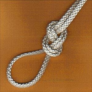

Dava 292 Postad 24 Oktober , 2019 Just nu skrev ossy: En pålstek istället för splitsad ögla löser problemet när man byter hemma hamn, eller bryggplats i hemmahamnen. Har själv bytt bryggplats några ggr senaste åren. Dom första bryggförtöjningarna splitsade jag omsorgsfullt, men sen tröttnade jag ganska fort... Bra tips. Pålsteken är dessutom lätt att lösa. Läste dock i en knopbok på biblioteket att tampen förlorar 40% av sin styrka så man skulle undvika att använda den till förtöjningar. Deras tips var att man kunde göra en dubbel omfamning "sjön". Jag tänker att mitt rep är kraftigt överdimensionerat från början, så jag kan leva med en viss nedsättning av brottstyrkan Jag har pålstek på mina fasta förtöjningarna. Dela detta inlägg Länk till inlägg Dela på andra webbplatser
bhemac 2 860 Postad 24 Oktober , 2019 "dubbelåttan" fungerar bra. Dela detta inlägg Länk till inlägg Dela på andra webbplatser
ABC 513 Postad 24 Oktober , 2019 1 timme sedan skrev bhemac: "dubbelåttan" fungerar bra. Går den att få upp eller blir den permanent efter en säsong? Pålsteken sitter hårt men går att få upp. Dela detta inlägg Länk till inlägg Dela på andra webbplatser

bhemac 2 860 Postad 24 Oktober , 2019 1 timme sedan skrev ABC: Går den att få upp eller blir den permanent efter en säsong? Pålsteken sitter hårt men går att få upp. Jag har inte provat men den brukar vara lätt att få upp. Till skillnad från pålstek (och splitsning) så minskar den inte hållfastheten. Det är den knopen man brukar knyta livlinor med idag. 1 Dela detta inlägg Länk till inlägg Dela på andra webbplatser
StyrmanKarlsson 175 Postad 25 Oktober , 2019 11 timmar sedan skrev bhemac: Till skillnad från pålstek (och splitsning) så minskar den inte hållfastheten. Splitsning är vad jag vet det som reducerar hållbarheten minst. Har du någon information som säger annat? 1 Dela detta inlägg Länk till inlägg Dela på andra webbplatser
bhemac 2 860 Postad 25 Oktober , 2019 2 timmar sedan skrev StyrmanKarlsson: Splitsning är vad jag vet det som reducerar hållbarheten minst. Har du någon information som säger annat? Man brukar säga att en splits bara försvagar hållfastheten lite till skillnad mot en knop som kan försvaga med 50%. Det finns en del skrivet om detta om man orkar leta. För att det ska hålla så ska splitsen vara ritigt gjord och med minst fem instick och helst bändslad. Extra viktigt med wire. Dela detta inlägg Länk till inlägg Dela på andra webbplatser

StyrmanKarlsson 175 Postad 26 Oktober , 2019 19 timmar sedan skrev bhemac: Man brukar säga att en splits bara försvagar hållfastheten lite till skillnad mot en knop som kan försvaga med 50%. Så du menar att knopar, t.ex pålsteken, reducerar repets hållfasthet med runt 50%, splitsning med 2-5%. Så långt är jag med men att dubbelåttan inte reducerar hållbarheten alls, 0%, är en nyhet för mig. 1 Dela detta inlägg Länk till inlägg Dela på andra webbplatser
bhemac 2 860 Postad 26 Oktober , 2019 18 timmar sedan skrev Mackey: Men herre gud, det tog ju 10 onödiga sekunder jämfört med en färdig ögla. Nu har jag testat med försöksperson. Det tog 6 sek att beslå och och 2 sek med ögla. Försökskaninen var en kvinna som inte har rutin på detta. Skillnad: 4 sekunder. Wow. 1 Dela detta inlägg Länk till inlägg Dela på andra webbplatser
bhemac 2 860 Postad 26 Oktober , 2019 3 minuter sedan skrev StyrmanKarlsson: att dubbelåttan inte reducerar hållbarheten alls, 0%, är en nyhet för mig. Det blir till att prova! Det är så jag har hört det och det låter inte orimligt med tanke på att tampen ligger dubbel nästan hela vägen. Dela detta inlägg Länk till inlägg Dela på andra webbplatser
