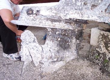

CoronetWeekender 1 Postad 10 Augusti , 2019 Så har blev min rostfria Signature propeller efter mindre än fyra veckor i havet. Varför och hur får jag den enklast blank igen? Västkusten, aluminium-anoder och ingen ansluten landström. Dela detta inlägg Länk till inlägg Dela på andra webbplatser

Mackey 4 908 Postad 10 Augusti , 2019 Rostfritt stål funkar ungefär som aluminium, det bildas ett skyddande oxidskikt på ytan. Frågan är varför detta oxidskikt blivit så tjockt på TS propeller? Det är det jag tror har hänt, tjockare oxidskikt alltså. Som jag ser det är det dumt att ta bort detta skyddande oxidskikt. Dela detta inlägg Länk till inlägg Dela på andra webbplatser

Mackey 4 908 Postad 11 Augusti , 2019 3 timmar sedan skrev AndW: Har du någon anledning att tro att det är just det som hänt med just TS propeller? Har du sett det förr på rostfritt? Jag pudlar... Med bättre skärm ser propellern korroderad ut. På bladet ner åt vänster syns något som ser ut som punktkorrosion. Varför har det blivit så på fyra veckor? Dela detta inlägg Länk till inlägg Dela på andra webbplatser

bhemac 2 860 Postad 11 Augusti , 2019 8 timmar sedan skrev Mackey: Varför har det blivit så på fyra veckor? Intressant fråga men något med galvanisk korrosion kan man misstänka, någonstans läcker det ström. Dela detta inlägg Länk till inlägg Dela på andra webbplatser
CoronetWeekender 1 Postad 11 Augusti , 2019 Finns el på flytbryggan, kan det vara något fel där? Provar zinkanoder nästa är. Dela detta inlägg Länk till inlägg Dela på andra webbplatser
bhemac 2 860 Postad 11 Augusti , 2019 5 minuter sedan skrev CoronetWeekender: Finns el på flytbryggan, kan det vara något fel där? Nej, det är något ombord. Man kan börja med att se om det går ut någon ström från batterierna när båten ligger stilla som vanligt. Dela detta inlägg Länk till inlägg Dela på andra webbplatser
Mackey 4 908 Postad 11 Augusti , 2019 Det viktigaste måste vara att reda ut orsaken så att inte även andra delar tar skada. Dela detta inlägg Länk till inlägg Dela på andra webbplatser
