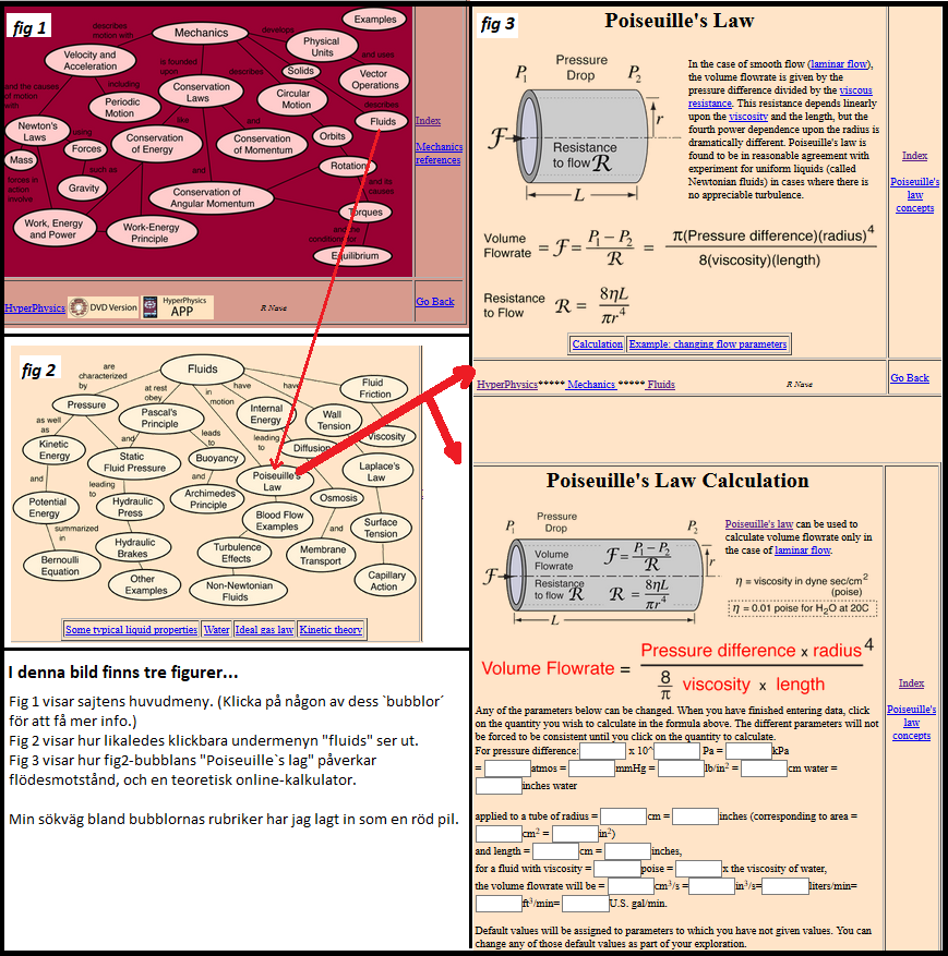

Thomas-1 311 Postad 17 Augusti , 2019 (redigerade) 14 timmar sedan skrev FIATX19: Borde kunna detta men är på hal is. Tror. Vatten i låg fart strömmar kontrollerat. Vid hög fart blir vattenflöden turbulent. Gissar att det har betydelse. Ja, detta med att kylvätskor kan pumpas runt med olika tryck/flödeshastigheter har nog stor betydelse. I kyl/värmesystem så önskar man ofta turbulent flöde istället för dess motsats `laminärt flöde´. (Hos laminära flöden utan turbulens, som sker inuti ett rör eller kylkanal, så är alltid flödeshastigheten teoretiskt sett noll intill dess väggar! Molekylerna fastnar s.a.s. längs rörets/kanalens ytskikt och värmebortföringen hämmas därmed. Vid turbulent flöde så tvingas däremot molekylerna bort från rörets/kanalens mittfåra av virvelströmmar och får bättre kontakt med dess väggar/kylobjekt, typ så?) Tja, finns en gammal "krånglig fysik-sajt" där teoretiska modeller presenteras så enkelt som möjligt. Olika exempelfall och "kalkylatorer" försöker åskådliggöra. Lätt klickbara `bubblor´ efter olika ämnesområde inom fysiken, just skillnaden mellan laminärt och turbulent flöde längs ett kylobjekts fasta överföringsytor hittas enligt min saxade bild nedan. Finns nåt som heter nåt så svårstavad som Poiseuille´s lag?...vete katten?? 😇 Bildkälla: hyperphysics.phy Redigerad 17 Augusti , 2019 av Thomas-1 Dela detta inlägg Länk till inlägg Dela på andra webbplatser
