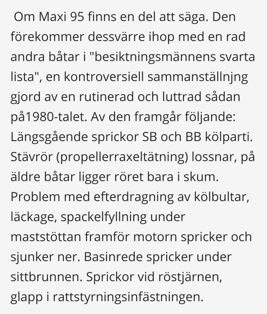

Peka67 168 Postad 30 Juli , 2019 Av Curt Gelin Dela detta inlägg Länk till inlägg Dela på andra webbplatser
