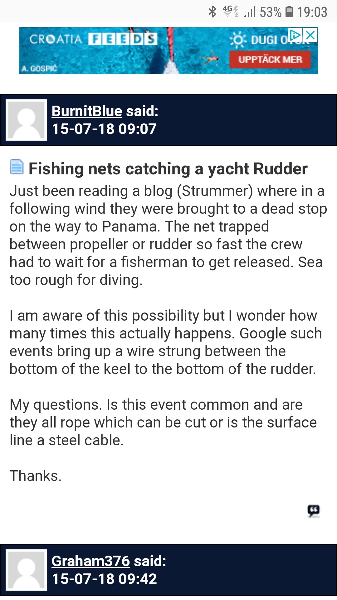

Jag har tyvärr inte samlat på dokumentation av incidenter med fisknät. Men det förekommer nog oftare än man tror, och få blir rapporterade. Många vill nog inte stoltsera med att man förstört någons  dyra fiskeutrustning.
Nåväl mindre än fem minuter sökande på nätet gav ett antal träffar i närtid, så information finns för den som vill leta.
"It happens occasionally across the entire planet. In the last 35 years I've known one boat get tangled in a net."
Inte direkt vanligt. De som är oroliga spänner en wire mellan köl och skedda.
Bör nog ställas i kontrast den mycket dåliga roderverkan en Vega har med originalrodret.
Håller inte alls med om det påståendet. Hävdar bestämt att det är vanligare än man tror.

47 minuter sedan skrev bhemac:
...och vips så blev vajerkölad båt ett begrepp!

Bhemac du har faktiskt lyckats reta upp mig lite. Att använda en referens som är så uppenbart felaktig, kastar även en skugga på dig.
Jag föreslår att du tittar på följande youtube kanaler där samtliga råkat ut för fiskenät och linor.
Hilma sailing (swe) utanför Portugal
Guidos sailing channel (ger) engelska kanalen
Adventures of an old seadog (eng) stilla havet
Follow the boat (eng) utanför Indonesien
Jag har läst om ett antal incidenter särskilt i engelska kanalen. Men jag förslår att du åker iväg och hoppas på det bästa (man kan bara leda kon till vattnet, inte tvinga den att dricka).

Det verkar inte vara helt ovanligt faktiskt. Det flyter omkring en hel del drivgarn och spöknät i våra hav.
Det är väldigt mycket vanligare att trassla in båten i nät och linor än att se en flytande container och enormt mycket vanligare än att segla på en.
Stämmer bra med mina erfarenheter. Har träffat ganska många båtar som fastnat i nät och rep, men inte en enda som sett en flytande container
