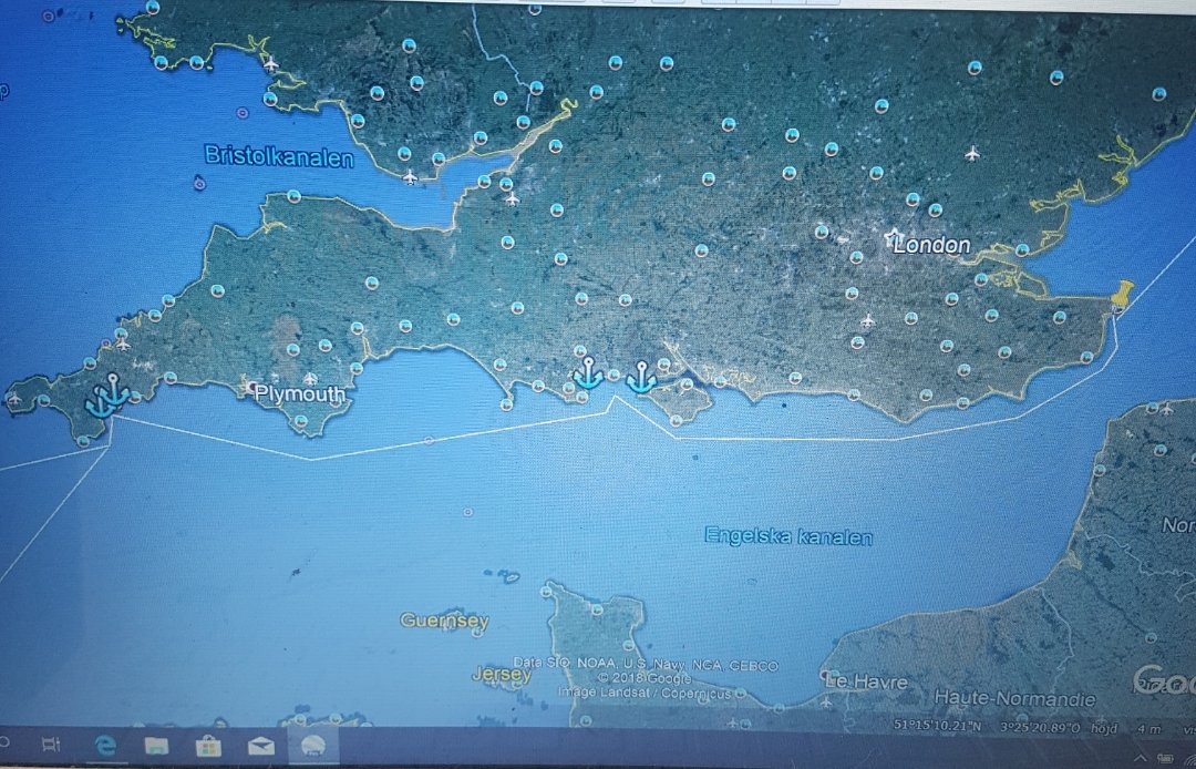

Peka67 168 Postad 23 Juni , 2019 Tänkte utgå från Ramsgate och försöka ta mig ner och förbi Isle of wight. Vila upp mig, och sedan fortsätta till Falmouth. Dela detta inlägg Länk till inlägg Dela på andra webbplatser
bhemac 2 860 Postad 23 Juni , 2019 14 minuter sedan skrev Peka67: Tänkte utgå från Ramsgate och försöka ta mig ner och förbi Isle of wight. Vila upp mig, och sedan fortsätta till Falmouth. I Ramsgate är skillnaden mellan ebb och flod ca 4 m vid spring. En ganska stor vattenmassa som ska eller in på 6,5 tim. Låter inte kul att ligga för ankar där. Reeds kanske har en del att säga i frågan? Dela detta inlägg Länk till inlägg Dela på andra webbplatser
Peka67 168 Postad 23 Juni , 2019 6 minuter sedan skrev bhemac: I Ramsgate är skillnaden mellan ebb och flod ca 4 m vid spring. En ganska stor vattenmassa som ska eller in på 6,5 tim. Låter inte kul att ligga för ankar där. Reeds kanske har en del att säga i frågan? Dåligt uttryckt av mig, i Ramsgate hade jag tänkt ligga i hamn. Dela detta inlägg Länk till inlägg Dela på andra webbplatser

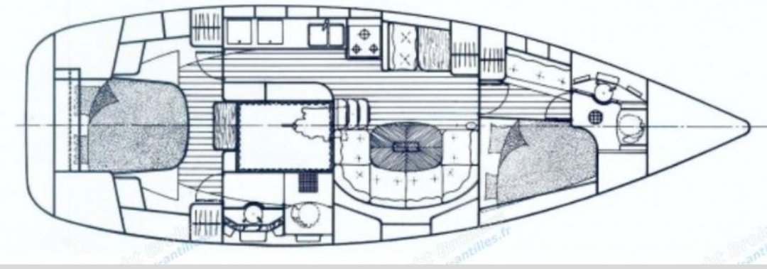

bhemac 2 860 Postad 23 Juni , 2019 2 timmar sedan skrev BSven: Det är någon signatur här på guiden, som jag för tillfället inte kommer ihåg, som två gånger (är nu inne på tredje) har köpt en katamaran i Colombia, rustat upp den, seglat till Australien och sålt med vinst. En Beneteau 40CC köper man 1-200 tkr billigare i Karibien och då oftast betydligt bättre utrustade med AC, elverk mm. Visserligen en tråkig hemresa men det sparar en del pengar. Dela detta inlägg Länk till inlägg Dela på andra webbplatser
Peka67 168 Postad 23 Juni , 2019 44 minuter sedan skrev bhemac: En Beneteau 40CC köper man 1-200 tkr billigare i Karibien och då oftast betydligt bättre utrustade med AC, elverk mm. Visserligen en tråkig hemresa men det sparar en del pengar. Ja jag hade då inte velat korsa Atlanten i den där. Bhemac var har du en vettig sjökoj i den här båten? Beneteau 40cc Dela detta inlägg Länk till inlägg Dela på andra webbplatser

GroundControl 93 Postad 23 Juni , 2019 2 timmar sedan skrev Peka67: Tänkte utgå från Ramsgate och försöka ta mig ner och förbi Isle of wight. Vila upp mig, och sedan fortsätta till Falmouth. Med tanke på hur trafikerat området är tycker jag rent spontant att det verkar vara väl långa sträckor för en ensamseglare. Det är inte rätt ställe att sova på vakten enligt min mening. Om jag var i dina kläder skulle jag i största möjliga mån försöka segla i dagsljus och medström. Det är både nyttigt och roligt att sitta hemma och detaljplanera sin resa. Kolla vilka hamnar som finns, hur tidvatten och strömmar kan tänkas vara. Etc. Alltid lär man sig något. Väl iväg är det nog bättre att släppa detaljplanerna och anpassa sig efter väder och vind. Ok du kanske inte får se alla platser du tänkt dig, men du får se mycket annat istället. Dela detta inlägg Länk till inlägg Dela på andra webbplatser
Mackey 4 897 Postad 23 Juni , 2019 (redigerade) 2 timmar sedan skrev Peka67: Men jag har börjat titta på platser utmed Engelska kusten där man kan ankra och vänta ut tidvatten och dåligt väder. Påminner lite om någon jag pratade med eller läste om som hade en paying crew meslem som envisades med att man skulle ankra vid mörkrets inbrott. Den besättningsmedlemmen blev genast tillbakaseglad till Panama eftersom det är jättebökigt att ankra på Stillahavet. Jag menar inte att idén att stanna är dålig när man ensamseglar, alternativet är att sova när man seglar och det funkar sannolikt jättejättedåligt i Engelska kanalen. Redigerad 23 Juni , 2019 av Mackey Dela detta inlägg Länk till inlägg Dela på andra webbplatser
Peka67 168 Postad 23 Juni , 2019 Längsta etappen är ca: 150 sjömil, det kanske är för långt? Jag lär hinna öva innan jag ger mig iväg. Men spontant känns det överkomligt. Det borde max bli 36 timmar, troligen betydligt kortare tid, med lite flyt. Känns inte omöjligt att vara vaken så länge (om du startar utvilad). Dela detta inlägg Länk till inlägg Dela på andra webbplatser

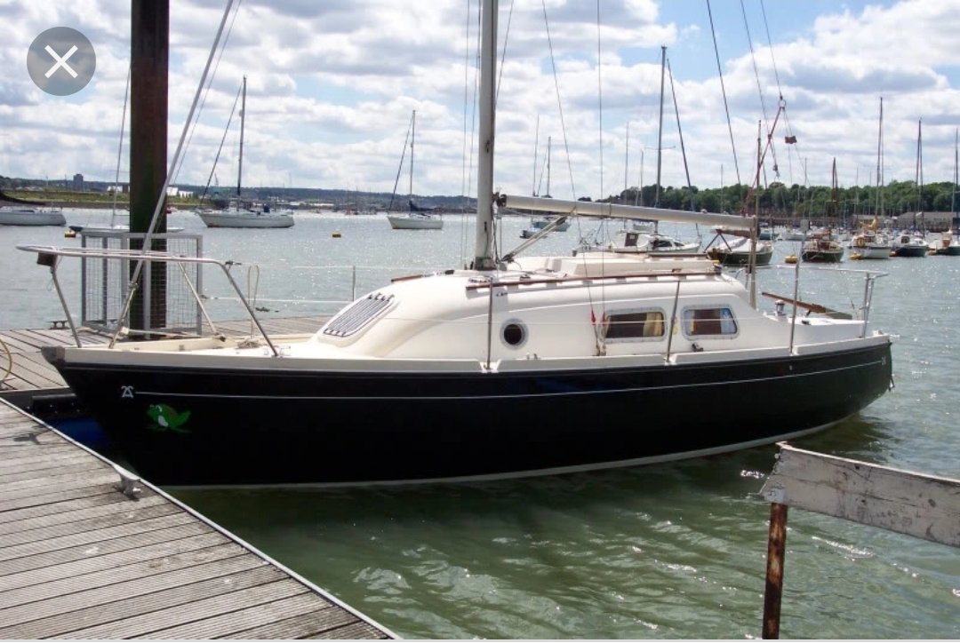

Peka67 168 Postad 27 Juni , 2019 1980 gick förfrågan till Oliver Lee att bygga en säker (Fastnet -79) 26 fotare för kappsegling, Detta blev resultatet. Som vi diskuterat tidigare, så byggdes flytkraft in för att göra båten osänkbar. Sedan så blev djupgåendet litet med centerboardet uppe. Båtens bredd begränsades till endast 2.5m. En lärdom under Fastnet -79 var att många båtar förblivit upp och ner vända för länge "turned turtle". Oliver Lee insåg att överbyggnaden hade stor betydelse. Därför fick A26 en ordentlig överbyggnad som hjälper till att rulla tillbaka båten. Tyvärr förstördes formarna i en brand, samt att båtmarknaden kollapsade, så man hann inte bygga särskilt många. Men en viktig lärdom som Oliver Lee (och även andra) kom fram till, är att en bra långfärdsbåt bör ha en riktig överbyggnad. Den behöver kanske inte vara så extrem som på A26, men heller inte nästan platt. Dela detta inlägg Länk till inlägg Dela på andra webbplatser
bhemac 2 860 Postad 27 Juni , 2019 1 timme sedan skrev Peka67: En lärdom under Fastnet -79 var att många båtar förblivit upp och ner vända för länge Ja eftersom man inte prioriterad GZ-kurvan. Det är den största lärdomen efter Fastnet och att man införde krav på stabilitetsberäkningar. Anderson 26 byggdes i 16 exemplar, ingen hit på marknaden alltså. Som jämförelse har det byggts 300 Allegro 27. Men Anderson 26 är en kustbåt, ingen långfärdsbåt även om någon seglade ända till Azorerna (från England) Dela detta inlägg Länk till inlägg Dela på andra webbplatser
Peka67 168 Postad 27 Juni , 2019 (redigerade) På den tiden när Allegron byggdes så spelade det ingen roll vad som lämnade ritbordet, det byggdes i alla fall i några hundra exemplar (inget ont om Allegron). A26 hade nog blivit en mega framgång under andra förutsättningar, ska tydligen segla mycket bra. Det frätande momentet är säkert helt okej. Sedan var A26 tänkt att bli tävlingsbåt precis som lillasyster A22 och inte någon långfärdsseglare. Men jag hade utan tvekan kunnat korsa oceaner i en A26. Redigerad 27 Juni , 2019 av Peka67 Dela detta inlägg Länk till inlägg Dela på andra webbplatser
BSven 477 Postad 27 Juni , 2019 Stor överbyggnad är ju ett kännetecken för brittiska kustbåtar. De vill ha ståhöjd även i små båtar då de inte har några skär att kliva iland på utan är i båten hela tiden. Ett annat kännetecken är dubbel- eller trippelköl. Du kan säkert hitta fler grundgående båtar i GB än på blocket. Dela detta inlägg Länk till inlägg Dela på andra webbplatser
