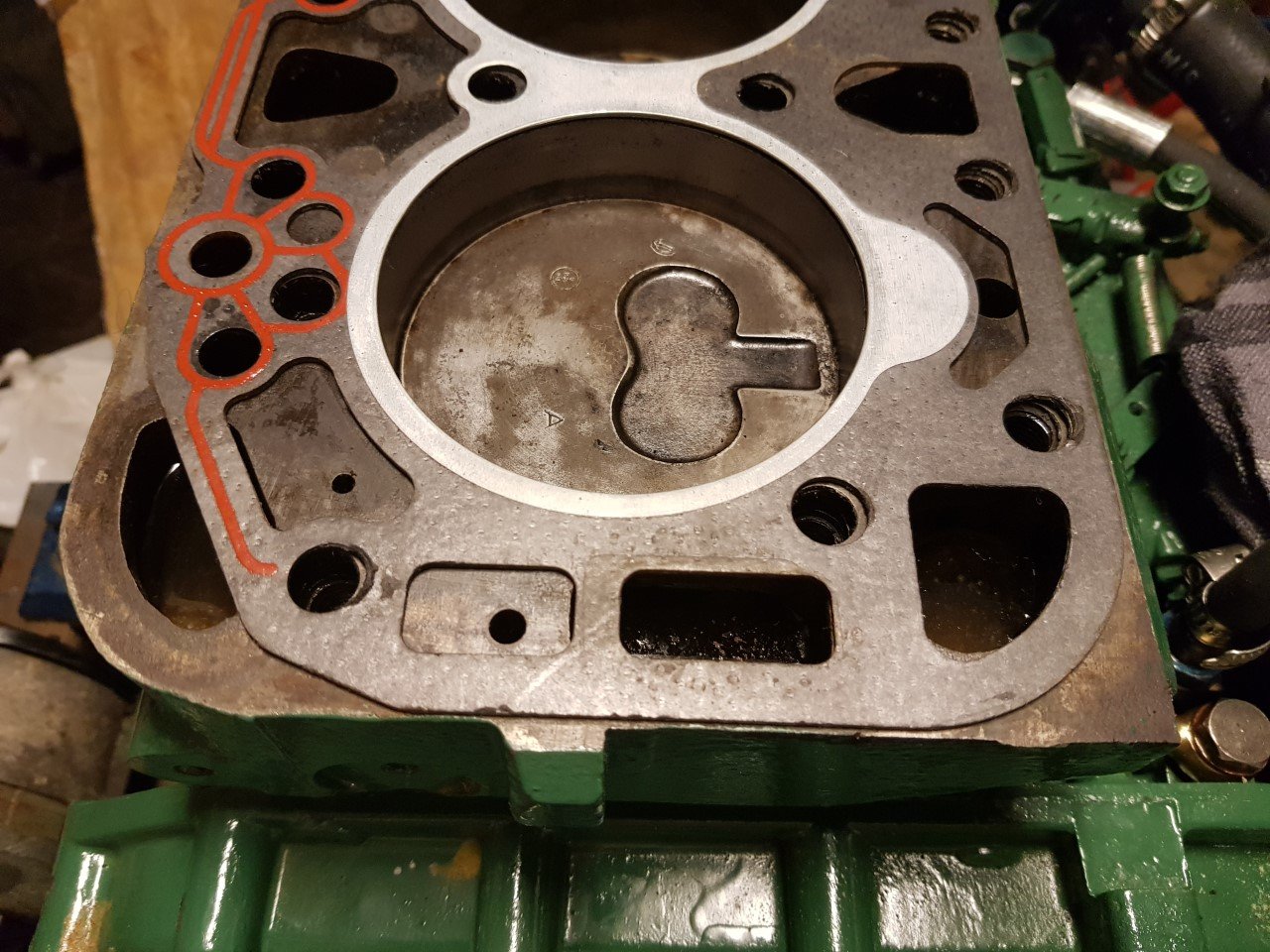

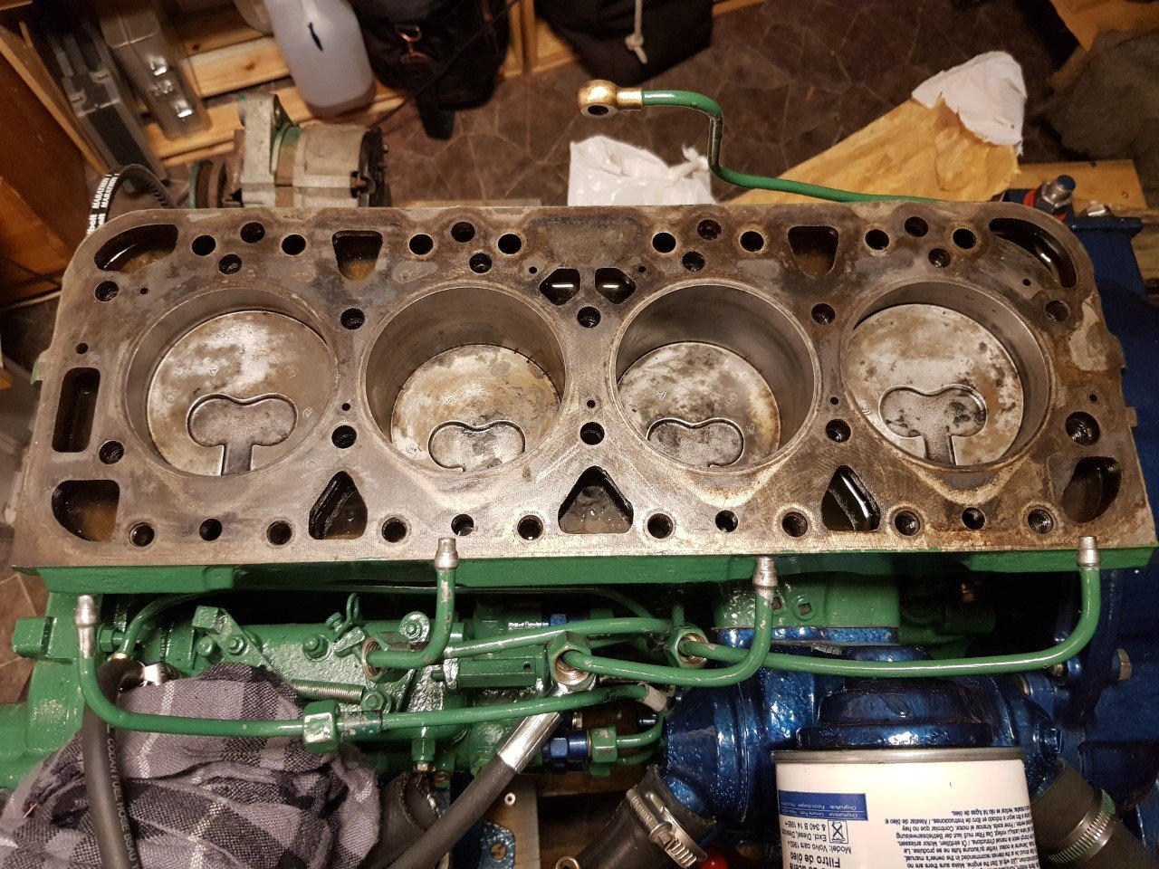

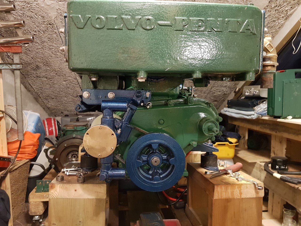

bobofender 8 Postad 26 Maj , 2019 Hej.Har gjort en renovering i vinter av en MD21a motor allt e klart för provstart men när jag ska fylla på vatten i värmeväxlaren så rinner det ut mellan topp o block? lossade toppen och såg att packningen va fel modell? Det är en packning till en md21 så långt allt ok men motorvatten kanaler stämmer inte?Till saken hör att det finns inget uttag för mekanisk matarpump på motorn, så jag har en elektrisk, samt inget cirkulationspumps uttag utan det sitter en cirkulationspump på andra sidan värmeväxlaren.Undrar hur jag ska hitta en topplockspackning som passar just detta block o topp tacksam för tipps mvh bobofender. Dela detta inlägg Länk till inlägg Dela på andra webbplatser
Thomas-1 311 Postad 28 Maj , 2019 (redigerade) Hej, packningens passform ser ju rejält skum ut på ditt foto ovan. De röda markeringarna enligt fig 1 nedan är knappast orsakat av ditt egna eventuella bildmanipulerande, är förmodligen istället en sorts instruktion var man skall klippa bort eventuellt överflödig packningsyta? Vete katten men motorn är åldrig och Pentas skyldighet att som motortillverkare hålla original-reservdelar är överspelad. I fig 2 syns en s.k. `after market´ packning (bildkälla:ebay.com), den tycks passa hela 4 motorvarianter och ersätta 3 original-packningsreservdelsnummer? I fig 3 syns en skiss från marinepartseurope.com [OBS gällande md21B, inte md21a!]. Även där tycks 2 varianter förekomma? Mitt råd får bli: Kolla först upp detta med meningen bakom de tryckta röda strecken (fig 1), kanske behöver du bara klippa bort nån packningsdel för att allt skall funka?? (Glöm i ditt fall detta med att topplockspackningar aldrig kan återanvändas, den kan ju knappast kallas använd!?) Redigerad 28 Maj , 2019 av Thomas-1 1 Dela detta inlägg Länk till inlägg Dela på andra webbplatser
Gelis 771 Postad 28 Maj , 2019 (redigerade) Är inte md21:an en gammal Peugot diesel i grunden. I så fall kanske det finns delar på bilsidan. Den där packningen kan ju aldrig passa oavsett om man ska klippa bort material. Man kanske ska använda packningssilikon på två hörn Men om man titta på tex Marinexpress https://www.marinexpress.se/artikel.php?kid=838-849-850&sok=&id=4117 Så ser man att packningen ser ut som din. Ring och prata med Marinexpress Fredrik Häller brukar vara väldigt serviceminded. Redigerad 28 Maj , 2019 av Gelis 1 Dela detta inlägg Länk till inlägg Dela på andra webbplatser

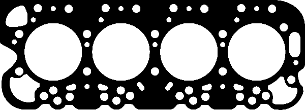

bobofender 8 Postad 28 Maj , 2019 (redigerade) Hittade den gamla packningen på jobbet gick sen in på aoutodoc bildelar sökte på peugot 504 pickupp 80-89 gick igenom packningarna o jämförde med den gamla packningen son satt där. Bingo där hitta jag rätt packning 333kr med frakt, tack för engagemang o råd till en amatör. Redigerad 28 Maj , 2019 av bobofender felstavning Dela detta inlägg Länk till inlägg Dela på andra webbplatser
Thomas-1 311 Postad 29 Maj , 2019 15 timmar sedan skrev bobofender: Hittade den gamla packningen på jobbet gick sen in på aoutodoc bildelar sökte på peugot 504 pickupp 80-89 gick igenom packningarna o jämförde med den gamla packningen son satt där. Bingo där hitta jag rätt packning 333kr med frakt Försöker förgäves hitta den "bingopackningen" hos autodoc.se? Kommer enligt bilden nedan fram till "steg 3 välj motor" men där stupar det eftersom motoralternativen har antingen 1.9 eller 2.3 liters cylindervolym till skillnad mot MD21:ans 2.1 liter. Förklara gärna din vidare sökväg i sajten eller ännu hellre direktlänka din `bingopackning´!? En motors cylindervolym är ju grunden bara beroende av kolvdiameter X slaglängd. Av dessa två egenskaper är det bara slaglängden som eventuellt kan varieras utan att påverka topplockspackningens mått. (Är kolvdiametern större så blir ju packningen genast annorlunda måttmässigt, detta oavsett ifall övrig håltagning i nån internetbild utan måttskala verkar stämma.) Synd ifall du hastigheten väljer fel packning ännu en gång, kanske bra med en extra eftertanke före inköp? Bildkälla: autodoc.se 1 Dela detta inlägg Länk till inlägg Dela på andra webbplatser
bobofender 8 Postad 29 Maj , 2019 CORTECO Packning, topplock 1,63mmArtikelnummer: 411283P (Skicka recension) Detaljerad information: TECDOC motornummer:134 (XD2) Kolvens överlapp från [mm]:0,79 Kolvens överlapp till [mm]:0,89 bara i förbindelse med:016198B Tjocklek [mm.]:1,63 Hålantal:3 CORTECOPackning, topplock Objektnummer411283P Vårt pris235,08 kr SkickHelt ny Referensnummer (s) OEM :1050939, 6812073 Visa produkten Dela detta inlägg Länk till inlägg Dela på andra webbplatser
bobofender 8 Postad 29 Maj , 2019 14 timmar sedan skrev Thomas-1: Försöker förgäves hitta den "bingopackningen" hos autodoc.se? Kommer enligt bilden nedan fram till "steg 3 välj motor" men där stupar det eftersom motoralternativen har antingen 1.9 eller 2.3 liters cylindervolym till skillnad mot MD21:ans 2.1 liter. Förklara gärna din vidare sökväg i sajten eller ännu hellre direktlänka din `bingopackning´!? En motors cylindervolym är ju grunden bara beroende av kolvdiameter X slaglängd. Av dessa två egenskaper är det bara slaglängden som eventuellt kan varieras utan att påverka topplockspackningens mått. (Är kolvdiametern större så blir ju packningen genast annorlunda måttmässigt, detta oavsett ifall övrig håltagning i nån internetbild utan måttskala verkar stämma.) Synd ifall du hastigheten väljer fel packning ännu en gång, kanske bra med en extra eftertanke före inköp? Bildkälla: autodoc.se Min motor är tydligen inte volvo penta konverterad bara deras kringdelar har en elektrisk matarpump o en remdriven cirkulationspump. Dela detta inlägg Länk till inlägg Dela på andra webbplatser

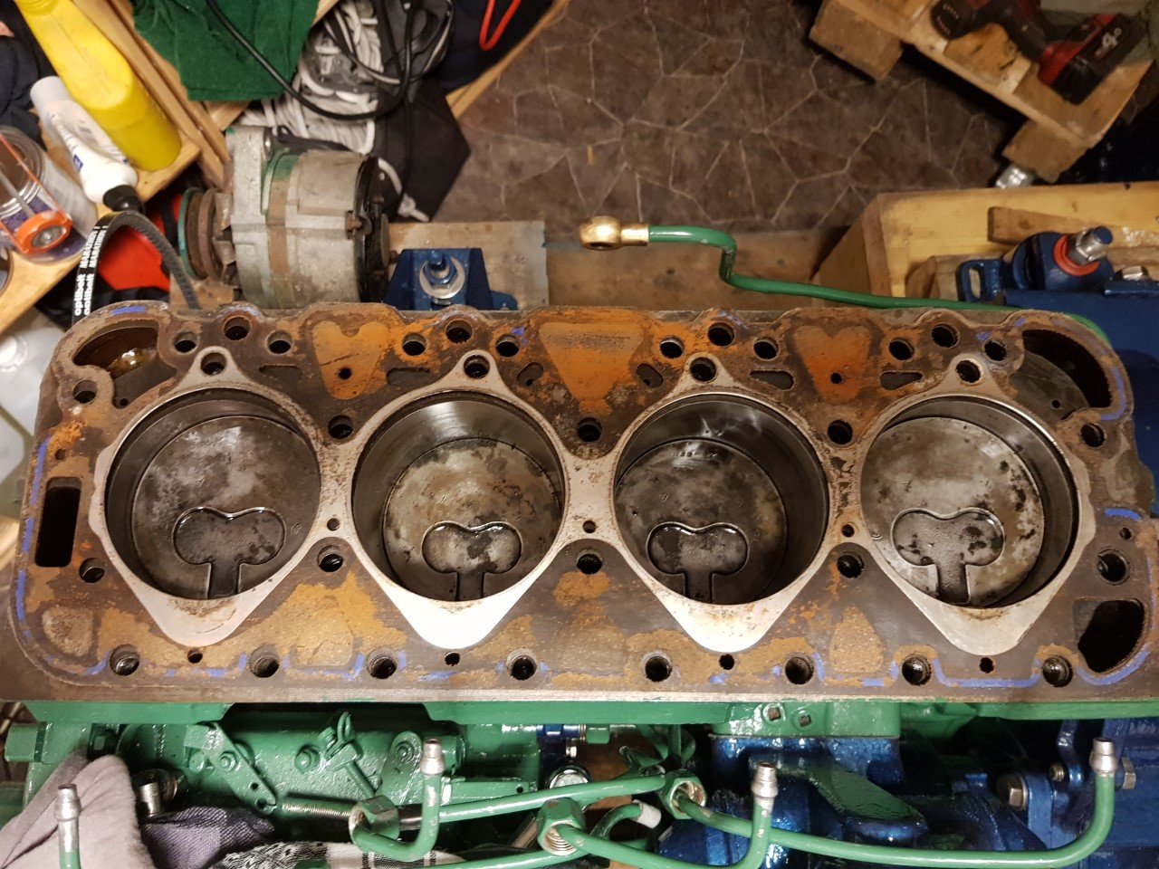

bobofender 8 Postad 29 Maj , 2019 Orginalpackningen och den nya som inte passa. Dela detta inlägg Länk till inlägg Dela på andra webbplatser
