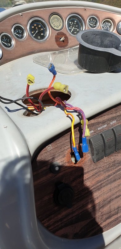

Hej! Mitt tändningslås gick precis sönder. Vred nyckeln för hårt och köpte ett nytt på Jula.
Jag är lite osäker på hur den ska kopplas i, vilka kablar som ska in i vilket stift så att säga.
Det är en amerikansk båt och jag vet inte vad färgerna på kablar betyder. Någon som kan hjälpa mig?
Se bilder. Skall tilläggas att förra tädningslåset hade 4 stift och det nya endast 3 stycken.
Tack!
Amerikansk båt och kinesiskt tändningslås, ingen bra kombo nu i handelskriget länderna emellan. Som gjort för kortslutning med andra ord.

Med en voltmeter eller en lampa tar du reda på vilken kabel som är spänningsförande. Mät mellan en av kablarna i taget och en säker minuspunkt i elsystemet, exempelvis minus på det närliggande 12 voltsuttaget som syns på bilden, den yttre anslutningen är minus, den i centrum är plus.

På bästa biltjuvknep kopplar du en kabel i den strömförande kabeln, och duttar försiktigt på de andra, en i taget, om du hör att startmotorn, solenoiden klickar så har du funnit kabeln dit, om du ser att kontrollamporna och instrumenten tänds så har du funnit kabeln dit.
Jag ser förvisso sex olika kablar på din bild...(?)

Om  du kollar noga på det gamla och nya låset kommer du att upptäcka märkningar bredvid varje kopplingsstift. Kan vara siffror eller bokstäver. Med hjälp av dem och lite googlande kan du klura ut vilket stift som gör vad. Om du fortfarande har koll på vilken kabel som gick till vilket stift på det gamla låset går det säkert att reda ut var de skall sitta på det nya låset.
Om du bara rev loss kablarna från det gamla utan att märka upp dem är du ganska rökt. Då uppstår frågan; känner du någon som kan el -på riktigt...

Det är en four winns vista 348 med en volvo penta v8 bensin i. Om den informationen räcker. Jag sntar att en kqbel är till för bensinpumpen och i mitt fall gör att motorn inte startar, drivlinan går igång och den startar nästan men lägger av inom 3 sek.
Köpte ett nytt tändlås från kjell och co med 7 flatstift. Se bild!

1 timme sedan skrev ukeg:
Ja egentligen är det bara fyra anslutningar då BAT, ACC och den översta som jag inte kan se vad den heter (IGN?) är dubbla.
BAT är spänning in från batteriet.
ST är utgång till startmotorn, ger spänning ut med nyckeln i det tredje återfjädrande läget.
ACC är utgång till extragrejer, typ radio och sådant. Brukar ge spänning ut med nyckeln i läge 1, men kan har ett eget läge
Om det står IGN på den översta är det till tändning, bränslepump, instrument etc.
Du kan har tre eller fyra lägen.

Kolla Kjells datablad HÄR, här är en bra inkopplingsanvisning!!!
