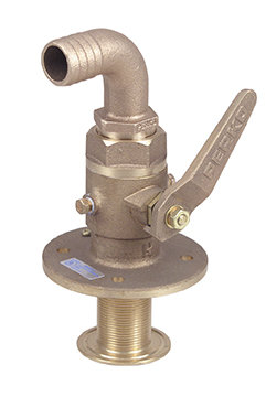

bhemac 2 859 Postad 23 Maj , 2019 2019-05-17 vid 11:21 skrev lindius: Blake ser jättefina ut men verkar vara i en helt annan prisklass efter en snabb googling. En 3/4" Blake kostar 1500 kr, motsvarande TruDesign kostar 975 kr. Visst, Blake är dyrare men inte så mycket. En pålitlig konstruktion som funnits länge. Höjer antagligen andrahandsvärdet på båten också... Dela detta inlägg Länk till inlägg Dela på andra webbplatser
per_62 226 Postad 23 Maj , 2019 Samt ca 200 kr för 3/4 kulventil i brons. Tänk vad många val det finns. Dela detta inlägg Länk till inlägg Dela på andra webbplatser
bhemac 2 859 Postad 23 Maj , 2019 1 timme sedan skrev per_62: Samt ca 200 kr för 3/4 kulventil i brons. Tänk vad många val det finns. Bra pris men med genomföring så blir det 5-600 kr för 3/4" brons. Väljer man avzinkningsfri mässing hamnar man på 225 kr. Byter man som jag efter max 10 år så blir det väldigt billigt. Skulle jag segla jorden runt så skulle jag välja Blake alla dagar i veckan. Dela detta inlägg Länk till inlägg Dela på andra webbplatser
