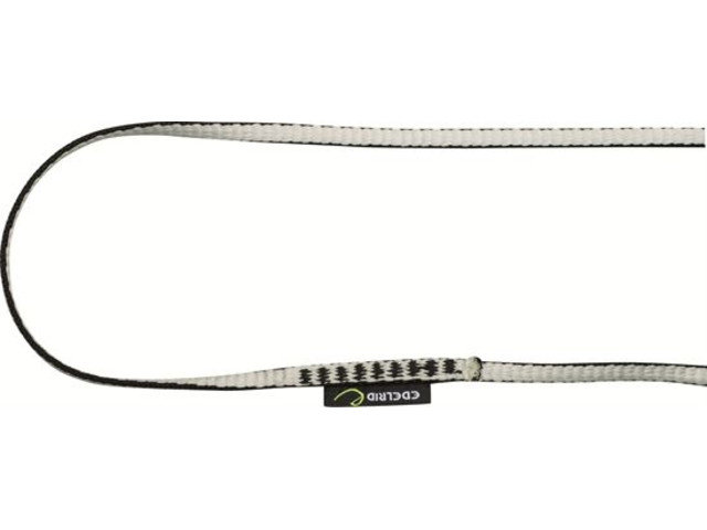

En sling kanske kan vara en lösning. Finns i klätterbutiken för under hundringen.

Helt rätt; ett sling tillverkar man ju en enkelt själv dessutom med en bit lina (en s k tamp) och en lämplig knop.
