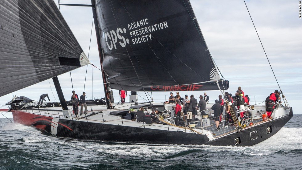

Stan 70 Postad 16 Februari , 2019 Inte så vanligt på vanliga standardbåtar med skotpunkten i ett band runt bommens nock. Men bland värsting yachts så är det vanligt. Comanche har vunnit det mesta som är stort och dyrt och de kör ju med band. Dela detta inlägg Länk till inlägg Dela på andra webbplatser
