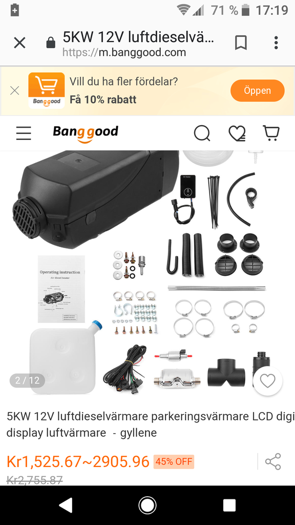

patrikflink 908 Postad 10 Februari , 2019 Finns massor på Wish, Geek, Ebay mfl. för 2000-3000kr. Skillnaden på typ Webasto är att du bara kommer att få 3 kablar till termostaten. Du kommer alltså att sakna lite funktioner. Se bara till allt allt fås med, avgasgenomföring osv. Kompis köpte en på Wish för 2650kr med allt, fungerar perfekt (en 5kw). Han valde med den digitala termostatpanelen. Prisvärda anser jag men jag köpte ändå en Planar 44d. Har haft en innan och var mycket nöjd. Dela detta inlägg Länk till inlägg Dela på andra webbplatser

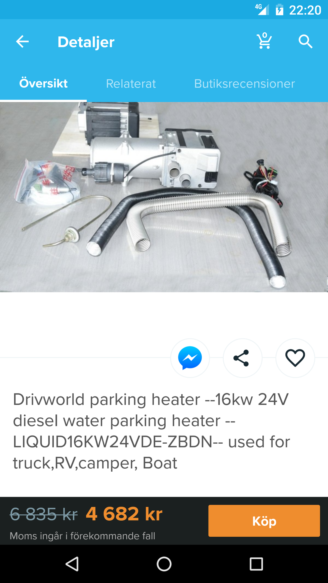

patrikflink 908 Postad 10 Februari , 2019 (redigerade) 3 timmar sedan skrev bhemac: Någon som sett några kinesiska värmare för vattenburen värme? Orkar inte leta.... Nu vet jag att farbror Bhemac leker med batteribanken/laddare/BMS osv, kommer tyvärr inte ihåg om han kör 24 volt eller 12 volt. Hittade denna lite snabbt på Wish. Dyrt/billigt, ingen aning... Redigerad 10 Februari , 2019 av patrikflink Dela detta inlägg Länk till inlägg Dela på andra webbplatser
bhemac 2 860 Postad 10 Februari , 2019 16kW var ju lite häftigt, hade inte tänkt värma hela badviken! Hade nog tänkt mig 3-5kW. Men tack ändå. Tyvärr verkar vattenvärmare vara mycket mindre vanliga än luftvärmare. Men det är ingen panik, troligen blir det montering först efter sommaren. Dela detta inlägg Länk till inlägg Dela på andra webbplatser

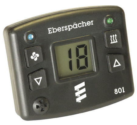

Brunnsviken 296 Postad 11 Februari , 2019 3 timmar sedan skrev patrikflink: Kan du lägga upp en bild på en "snygg panel". Vet inte riktigt vad du är ute efter. 70-tal Wallas panelen ser ju inte klok ut tex. En fråga om tycke och smak så klart, men jag gillar utformningen av panelerna från De Tre Stora bättre än den digitala från Planar. Planars analoga med ratt är renare, men då måste man tydligen ha extern temperatursensor. Dela detta inlägg Länk till inlägg Dela på andra webbplatser

patrikflink 908 Postad 11 Februari , 2019 48 minuter sedan skrev Brunnsviken: En fråga om tycke och smak så klart, men jag gillar utformningen av panelerna från De Tre Stora bättre än den digitala från Planar. Planars analoga med ratt är renare, men då måste man tydligen ha extern temperatursensor. Webasto såg stilren ut, resten av dom du la ut ger jag inte mycket för. Min panel sitter i midcabinen, inget som syns om man inte är där. Funktionen är viktigast för mig iallafall. Analoga (rattar osv.) saker försvinner mer och mer nu för tiden. Dela detta inlägg Länk till inlägg Dela på andra webbplatser
