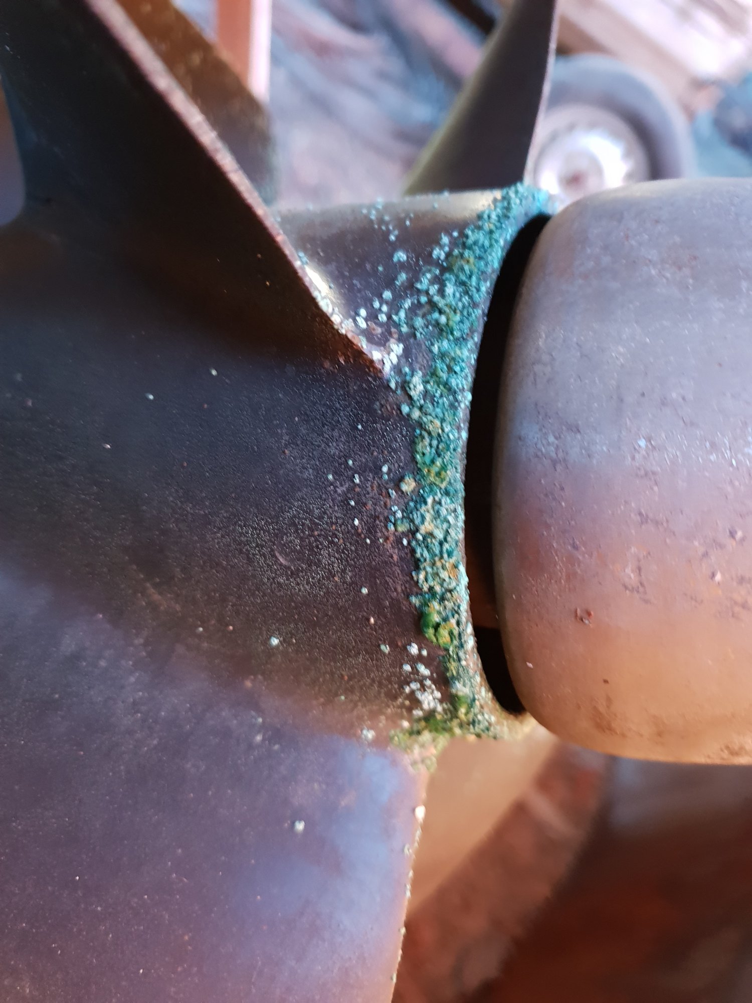

Mikaels_ 19 Postad 25 November , 2018 Propellrarna är galvaniskt isolerade från propelleraxeln genom att det sitter en gummibussning i navet på dem. Där det däremot kan uppstå en kontakt mellan propeller och axel är vid konan som sitter längst ut på propelleraxeln och låser den bakre propellern. -> Så det enklaste är att bara kolla om konan är i kontakt med propellern. Är den det så har du ett bekymmer och behöver antingen montera den bättre (för den kan dras lite snett) eller byta till nya konor som är i komposit och därför ej ledande. -> Har du en multimeter kan du ju bara mäta motståndet mellan propelleraxeln och propellern. Står beskrivet i tråden redan. -> Du har även fått tips om var du kan hitta utbytespropellrar samt goda råd från proffs. Finns säkert på fler ställen. Att köpa nytt är dyrt. + Glöm inte kolla varje år att du inte har vatten i bälgen när du tar upp båten. Bara att lossa slangklämman och dra av bälgen i ena änden så ser du om det är blött eller torrt på insidan. Lycka till! 1 Dela detta inlägg Länk till inlägg Dela på andra webbplatser

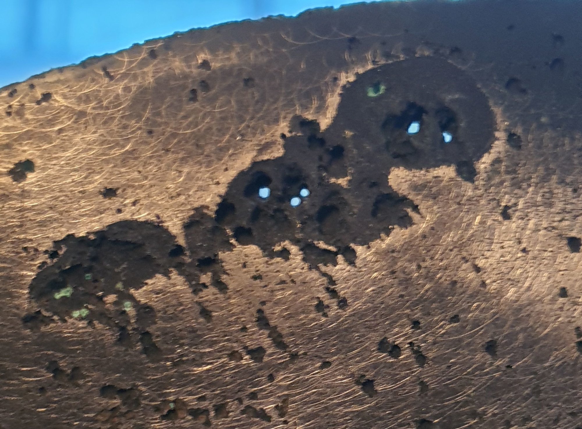

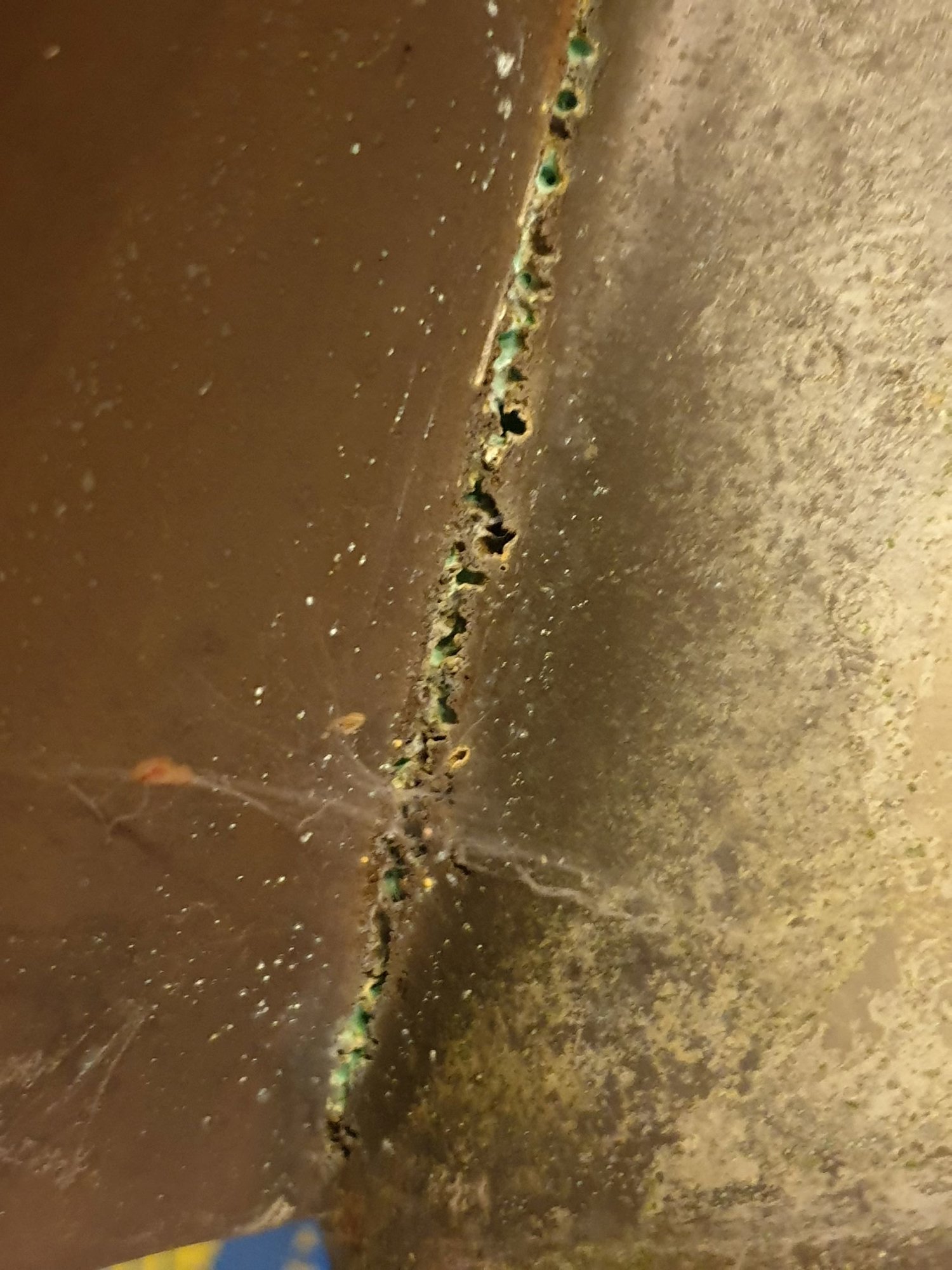

MinorOffshore 18 Postad 12 Februari , 2019 2018-12-02 vid 20:14 skrev Baxlaget: @MinorOffshore Har du tagit fram din multimeter och verkligen mätt om det är elektriskt kontakt mellan propellern och drevet som flera här har tipsat dig om? 2018-11-19 vid 20:52 skrev Baxlaget: Tyvärr inte. Mekanikern hade tagit bort propellern före jag hade multimetern med mig. Men avståndet mellan propellern och konen verkade vara ok. Äntligen hade jag tid att fara efter propellrarna och inspektera skadorna. Är det normalt att man på ena propellern ser ljus genom hål i propellerbladen ? Den andra propellern har så djupa spår vid roten av bladen att propellerreparatören sade att bladen kunde ha lossnat... Har ni tidgare sett liknande skador på Volvos DPH propellrar ? Dela detta inlägg Länk till inlägg Dela på andra webbplatser

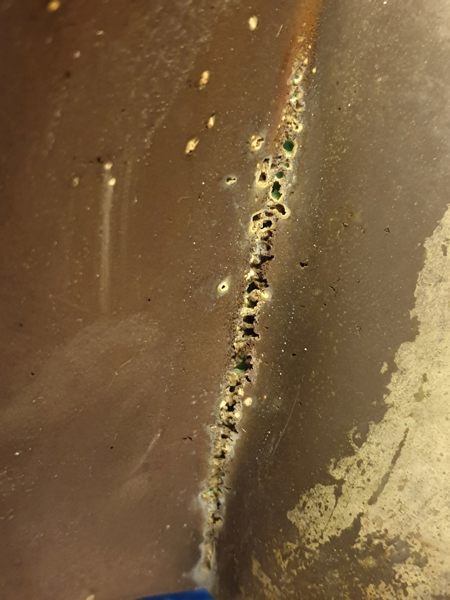

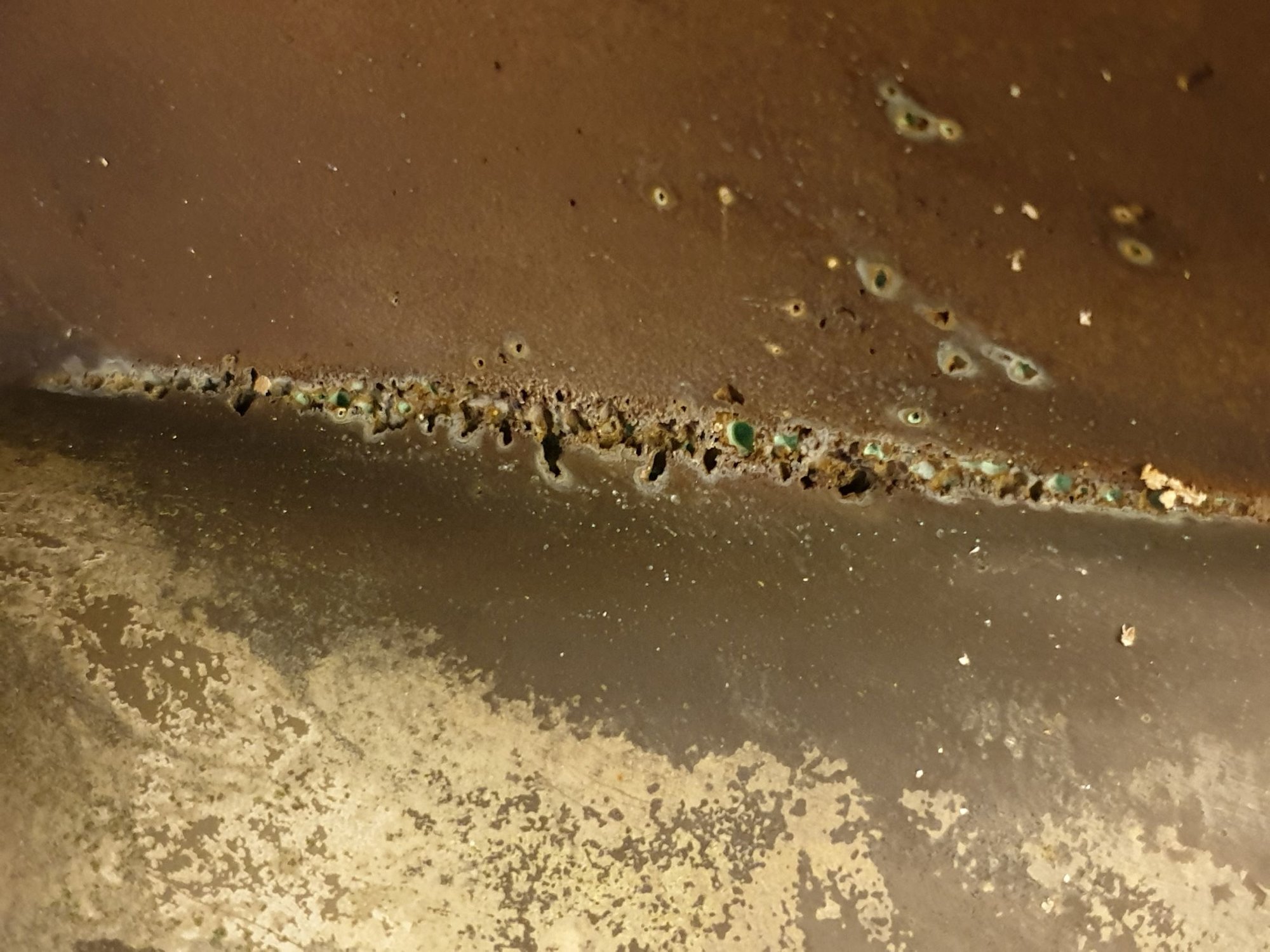

MinorOffshore 18 Postad 12 Februari , 2019 Några bilder till... Dela detta inlägg Länk till inlägg Dela på andra webbplatser
Mikaels_ 19 Postad 12 Februari , 2019 Råder dig att kika på volvo penta service bulletin 44-7-8-1. Dela detta inlägg Länk till inlägg Dela på andra webbplatser

Mikaels_ 19 Postad 13 Februari , 2019 (redigerade) Om problemen är relaterade till korrosion orsakade av båtgrannar eller landström med dålig jordning så kan man antingen försöka koppla bort landströmmen alternativt stoppa i en isolationstransformator. Står lite om detta exempelvis på Victrons hemsida. Kan vara bra att även kolla så drevets jordflätor är intakta samt även att det är rätt offeranoder installerade. Skiljer sig beroende på om båten ligger i salt eller sött. Redigerad 13 Februari , 2019 av Mikaels_ 1 Dela detta inlägg Länk till inlägg Dela på andra webbplatser
MinorOffshore 18 Postad 13 Februari , 2019 (redigerade) Ibland har man dåligt minne. Sökte i garaget efter mina gamla G8 propellrar för att eventuellt använda dem i reserv, men de ser nästan värre ut i bladroten än mina G7. Dessutom har dom fullt med små gropar i bladen... Förra båten hade ingen landström, det fanns inte heller landström i någondera hembryggan... Bladena skulle säkert lossa om man i misstag försökte använda propellrarna. Flera mm. djupa och ännu bredare hål hela vägen vid alla blads fästen. En VP egenskap sade den lokala VP försäljaren till min reklamation i tiderna... Redigerad 13 Februari , 2019 av MinorOffshore Dela detta inlägg Länk till inlägg Dela på andra webbplatser
ChristerN 2 750 Postad 13 Februari , 2019 Bland det värsta jag sett. Har iofs inte sett så himla mycket under mina 60 år på sjön. Lider med dig. 1 Dela detta inlägg Länk till inlägg Dela på andra webbplatser
Lars_Lundbladh 1 Postad 25 Februari , 2019 Propellrarna skall givetvis inte korrodera så mycket som bilderna, det kan var så att de är av den äldre typen före 2008. 2008 byttes produktionsmetod och eventuellt även gjut process. Har själv ett par G propellrar på min G6-310/DPH som visserligen lite smågropar men inte i närheten av de på bilderna. De är från 2006 och har gått ca 1000 timmar på ostkusten. G propellrar bör alltid balanseras både nya och begagnade de är dåligt balanserade från fabrik. Har man korrosionsproblem bör man även byta till den nya propeller i komposit. Vad det gäller kugghjulsras osv så bör alla byta ut plastshims både i dubbelagerboxen bakom knutkorsen och vid propelleraxeln till rostfria shims. Vid högmotoreffekt /varma drev bör man även byta olja ofta. Det har visat sig att plastshimesn kryper och gör så att kuggflanksspelet kan minska med kuggdrevshaveri som följd. Volvo Penta Service Bulletin: Group 44-1/Number 84/Version 1 Date: 06-2010 Regarding the following drives: DPH-A, DPH-B, DPR-A, DPR-B Introducing: "New Shims between Inlet Bearing Box and Upper Gear Housing" . Volvo Penta has introduced stainless steel shims instead of plastic shims between the input gear assembly and the upper gear case. The introduction took place from change-over number (Serial Number) : 3102278966 for gearing. When the input bearing housing is removed the first time and plastic shims (item #1 on drawing) are fitted, Volvo Penta recommends that the plastic shims be replaced by stainless steel shims. NOTICE! Stainless steel shims may be re-used. New part # (steel shims): 21522416, 0.1 mm (0.004") 21522417, 0.15 mm (0.006") 21522419, 0.225 mm (0.009") 21522420, 0.25 mm (0.01") Previous part # (plastic shims): 3863316, 0.1 mm (0.004") (red) 3863317, 0.15 mm (0.006") (transparent) 3863318, 0.25" mm (0.01") (white) 3863319, 0.375 mm (0.015") (red transparent) The replacement which at this moment in time, only are recommended (NOT Mandatory), should allegedly reduce the "risk" of mechanical failure in the Upper Gear Housing according to Volvo Penta in Sweden Drive Units post S/N: 3102278966 have the stainless steel shims installed from the factory = Drive Units manufactured From approx. Q3 -2010 and later. Please Note that this is not a recall, but only a recommended adaptation. It is only an "extremely local" problem in extremely cold weather climates, because they allegedly do not have this problem in warmer waters?? 1 Dela detta inlägg Länk till inlägg Dela på andra webbplatser

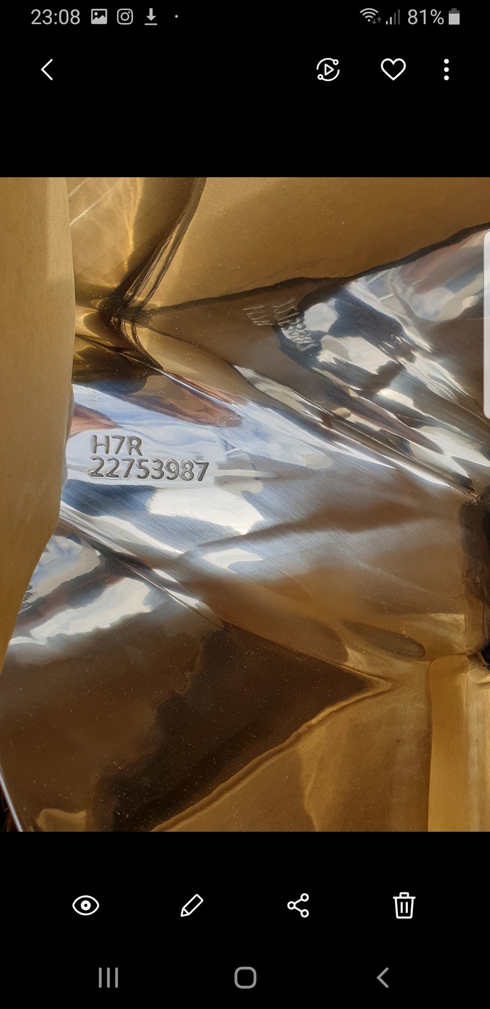

MinorOffshore 18 Postad 10 September , 2019 (redigerade) 2 timmar sedan skrev peter-skane: Finns det Volvo stålpropellrar till DPH -dreven istället för nibral? Jo, nu finns det :). Den nya serien heter förstås H och man skall använda samma storlek propellrar som tidigare om de var bra. Jag bytte G7 mot H7 och tappade högst 50 rpm och en halv knop. Ungefär samma information har jag fått av andra som bytt eller har kunder som bytt. Kanske en knop mindre fart? Eller en som bytte en D6 - 370 mot en D6 380 i sin båt. Minimalt mindre förbrukning och en knop mindre topphastighet. Knappast vad man vill ha efter ett dyrt motorbyte till en starkare motor? Alla som prövat berömmer det nya drevet och speciellt låghastighetsfunktionen som gör det lättare att manövrera i hamn. Redigerad 10 September , 2019 av MinorOffshore Dela detta inlägg Länk till inlägg Dela på andra webbplatser
