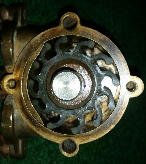

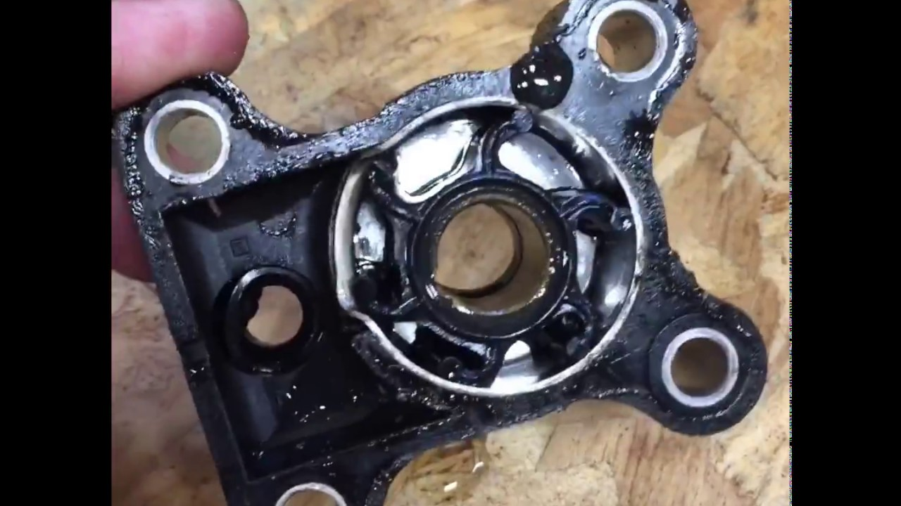

Rascal 879 Postad 14 Oktober , 2018 Det går inte att jämföra impellrar i utombordare och inombordare. Utbordar impellrar lever ett lättare liv i ett pumphus utan kam (puckeln som viker bladen och ger sugkraft till inombordarens pump) Pumpen i en utombordare sitter ju under vattenytan och behöver bara trycka vatten. Pumphuset i utombordaren är helt runt, dock sitter axeln lite förskjuten från centrum. Plocka isär och jämför. Dela detta inlägg Länk till inlägg Dela på andra webbplatser

Rascal 879 Postad 15 Oktober , 2018 3 timmar sedan skrev Volvo_Penta: Det borde ju innebära att rotationen blir excentrisk och den excentriska rörelsen borde väl innebära att impellervingarna böjs, om än lite, när de kommer i kontakt med väggen? Det är det som är grejen att bladen böjs betydligt mindre i utombordarens runda impellerhus. Excentriskt är för mig något annat, det är väl när centrumet flyttar sig i en oval bana. I detta fall är centrumet konstant, men förskjutet åt ena sidan av huset. Du får öppna en pump och titta 1 Dela detta inlägg Länk till inlägg Dela på andra webbplatser

Volvo_Penta 686 Postad 16 Oktober , 2018 2018-10-14 vid 23:18 skrev Rascal: Det går inte att jämföra impellrar i utombordare och inombordare. Utbordar impellrar lever ett lättare liv i ett pumphus utan kam (puckeln som viker bladen och ger sugkraft till inombordarens pump) Pumpen i en utombordare sitter ju under vattenytan och behöver bara trycka vatten. Pumphuset i utombordaren är helt runt, dock sitter axeln lite förskjuten från centrum. Plocka isär och jämför. Plocka isär, jo det har jag av någon anledning gjort några gånger. 😊 20 timmar sedan skrev Rascal: Det är det som är grejen att bladen böjs betydligt mindre i utombordarens runda impellerhus. Skillnaden är stor Du...😉 Johnson 9,9 AQ171 m.fl. 1 Dela detta inlägg Länk till inlägg Dela på andra webbplatser
