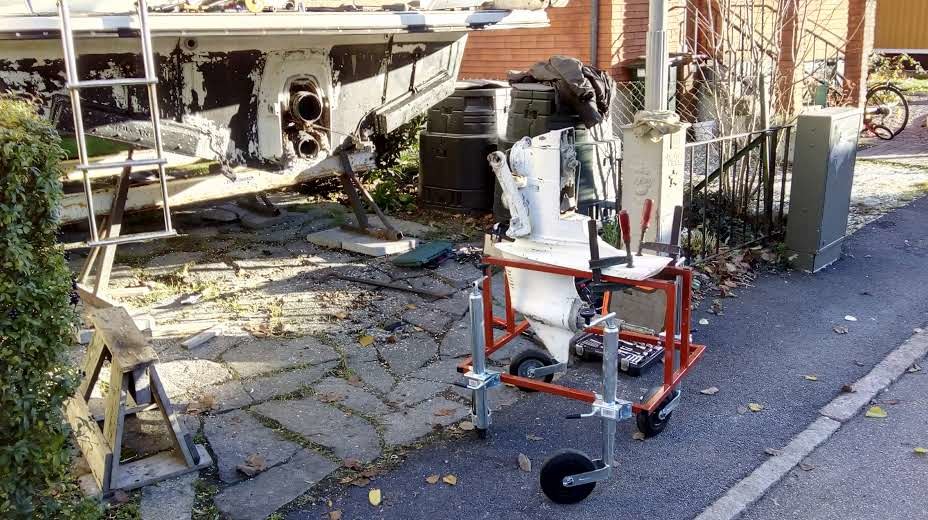

Drevet åkte av igår. Jag fick för en tid sedan en ny båtkompis genom detta forum:
Bra med vänner som kan svetsa!
Litet fyrkantrör och stödhjul från Biltema.
drevgiggen var lått att använda på det ojämna underlaget, himla synd att det är så hög tröskel och smal dörr till källaren.
I vanlig ordning var de där fyra rostfria bultarna svåra att få ur, men de två övre till lagergaffeln drog jag ur med en maskinskruv i hylsa och mutter på insidan, sista biten med en liten rörtång.
De nedre till hydraulcylindrarnas pistonger fick jag greppa ordentligt med en något större rörtång. vem mer än jag har rörtänger i fyra olika storlekar hemma?? ja det är arvegods två generationer tillbaka. Far och farfars...
tack Westcoastguy!
Nu undrar jag bara hur 17 kylvattenslangen sitter fast i skölden, fann bara en slangklämma på insidan av drevet, ser ut som om den går in en bit i skölden, gör den det?
Sedan skall jag beställa de där plastbussningarna till de övre bultarna, och en "flärp" alltså gummimembranet till avgasutsläppet.
Är www.revbdelar.se fortfarande den firman som panelen rekommenderar?
Ja hela skölden och drevets baksida var fulla med blåmusslor, troligtvis målat med östersjöfärg. Kolla vad som ligger på marken på de redan fula skifferplattorna!
Ni ser också förra vårens vedermödor med en utbyggnad för interceptorerna. Sedan dess har Zipwaken funkat väldigt bra.

2 timmar sedan skrev Georg_Ohm:
 Ja, den skall lossas från insidan.
