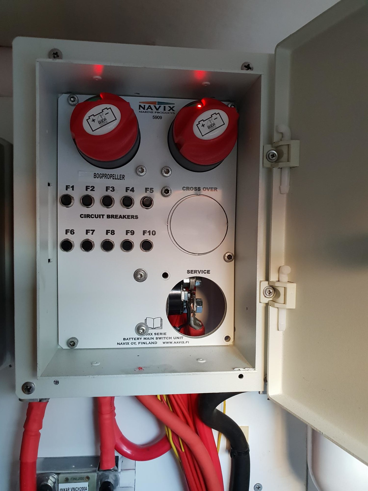

MinorOffshore 18 Postad 19 September , 2018 Hej, efter att i veckor funderat och tittat på mitt El-system så tänkte jag fråga er om hjälp och råd. Jag bytte båt när semestern började och hade inte så mycket tid att kolla in hur den för mig nya båten fungerar innan semesterresan började. Början gick bra, men mot slutet av resan fick vi ett mekaniskt fel och båten stod på land en vecka. Under den veckan laddades tydligen förbrukningsbatteriet ut och tog lite skada. Nu håller jag på och laddar batterierna ett i taget i 2 dygn med en Ctek 10 på recond-programmet för att se om jag behöver byta ett eller flera av batterierna. Båten kom ursprungligen med 2 x 100 Ah blybatterier. Ett för start och bogpropeller & ankarspel samt det andra för övrig förbrukning. Båtens första ägare gjorde några förändringar till systemet, han ville ha ett separat batteri för bogpropellern & ankarspelet samt AGM-batterier. Om jag har förstått rätt så byttes en 1-2 diod ut till en 1 till 3 diodbrygga och Mastervolts 12-15/2 laddare ändrades för att passa AGM. Laddaren har egna kablar direkt till de 2 batterier den laddar och går inte via dioden. Det gjordes inga ändringar till Volvons laddare, sense ledningen går till strömkabeln före avbrytarna, men efter Mastervolts BI 1203S diodbrygga. Det är ingen ledning kopplad till senseintaget på diodbryggan. Det nya bog & ankar batteriet lämnades utan landströmsladdning. Ett 95 Ah batteri är inte mycket till förbrukningsbatteri så nu funderar jag på hur jag skall förändra systemet så att det passar bättre våra behov. Den förra ägaren använde båten mest till att pendla, köket var aldrig använt och de hade övernattat endast några gånger på 9 sommrar. Vi använder båten även till pendling, men gör en liten semesterresa på nån vecka varje sommar då vi kan övernatta upp till 2 dygn i sträck i naturhamn. Vi kör mellan 1 - 3 timmar mellan hamnarna och kopplar landströmmen alltid då det är möjligt. Vår största förbrukare är ett 60 liters kylskåp och eventuellt på hösten Webaston. Bogpropellern användes under 10 ggr på sommaren, ankarspelet 1 gång och båda alltid med motorn på. Motorn är en VP D6 370 med en 115 Ah standard Mitsubishi generator. Nu kommer många frågor: Om jag igen kopplar om batterierna så att jag har 2 x 95 Ah som förbrukning och 1 x 95 Ah som start så vilken batteribank är det bättre att koppla bogpropellern och ankarspelet på ? Lönar sig det att byta det ena förbrukningsbatteriet till större (det finns plats) ? Räcker det med att ladda AGM batterierna med VP:s generator under färd och sedan toppa upp batterierna av laddaren när vi ligger vid landström eller förkortar det batteriernas liv. Är en dc-dc laddare (Sterling Power AB12130 ?) bättre för batterierna ? Ibland kör vi långa sträckor med båten eller så följer vi med t.ex. kappseglingar med motorn på i 6 - 8 h. Vad händer batteribankarna under dessa 6 -8 timmar eller 4 -5 timmars färder ? Finns det risk att batterierna blir överladdade/kokar och livslängden förkortas ? Batterierna är vid start oftast fullladdade då båten ligger vid landström i hembryggan. Cteks Smartpass 120 är lockande då de stora förbrukarna, bogproppellern, ankarspelet och t.ex. kylskåpet skulle få sin ström direkt från generatorn när motorn är igång. Men hur mycket får/tar dessa förbrukare direkt från generatorns ström i ett vanligt system ? Inte går väl all ström alltid via batteribankarna ? Som sista fråga, eftersom jag inte ännu vågar börja sätt mig in i litiumbatterier, så hur förverkligar jag bäst ett nivålarm/stop till förbrukningsbanken så att batteribanken inte laddas ur för mycket ? Bifogat bild på elsystemet som jag tror att det nu är samt bild på batteribanken. Det finns inget skillt batteri i fören för bogproppellern, istället mycket tjocka kablar efter en 200 A säkring och bogpropellern har fungerat bra fast jag nu vet att Biltemas AGM börjar vara i slutskedet, vilospänningen är 12,48 V. Tack i förväg för era tankar och råd. Dela detta inlägg Länk till inlägg Dela på andra webbplatser
ChristerN 2 716 Postad 20 September , 2018 Hej och välkommen till MG! Låt mig försöka numrera frågorna för att skilja dem åt. 1. Var kopplar man bogpropp och ankarpel? Bogpropp och anlarspel kopplas med fördel på förbrukarsidan så man renodlar startbatteriet till just start. Här finns olika synpunkter. 2. Lönar det sig att byta det ena förbrukarbatteriet till ett större? En viss fördel kan det innebära men jag tycker det ser ut som om det får plats ytterligare ett batteri bredvid BT batteriet. Två nya (BT var väl på väg att skrotas?) där ger större effekt och är lättare att hantera. 3. Laddning av generator plus sterlingen, räcker det eller överladdar batterierna då? Passar på den frågan. 4. Är en dc/dc laddare bättre för batterierna? Pass 5. Vad händer med lång motorgång vid fulladdade batterier? Överladdas de då? Pass 6. Hur mycket går till förbrukarna i ett system utan ctek smartpass, inte går väl allt genom batterierna? Du kan se laddningen från generatorn/laddaren som en huvudväg. Blir det kö (vägen kan inte ta emot all trafik på den) så väljer en del att köra av på småvägarna. Ju mer stopp det är på huvudvägen (fulladdade batterier) desto fler väljer att köra av på småvägarna. Är batterierna fulladdade (stopp på huvudvägen) så går ingen ström egentligen igenom dem utan allt som behövs går till förbrukarna (de enda som kan köra är de som kör av via småvägarna). 7. Nivålarm till förbrukarbanken. Jag skulle rekommendera en batteritankmätare. Många här rekommenderar Nasa BM men jag brukar rekommendera Odelco Battmeter. Den senare vet jag har möjlighet att larma vid viss nivå. Ledsen om jag missade någon fråga. Hoppas det nu blir lite lättare att svara på dina frågor och även att hänga med i svaren. 1 Dela detta inlägg Länk till inlägg Dela på andra webbplatser

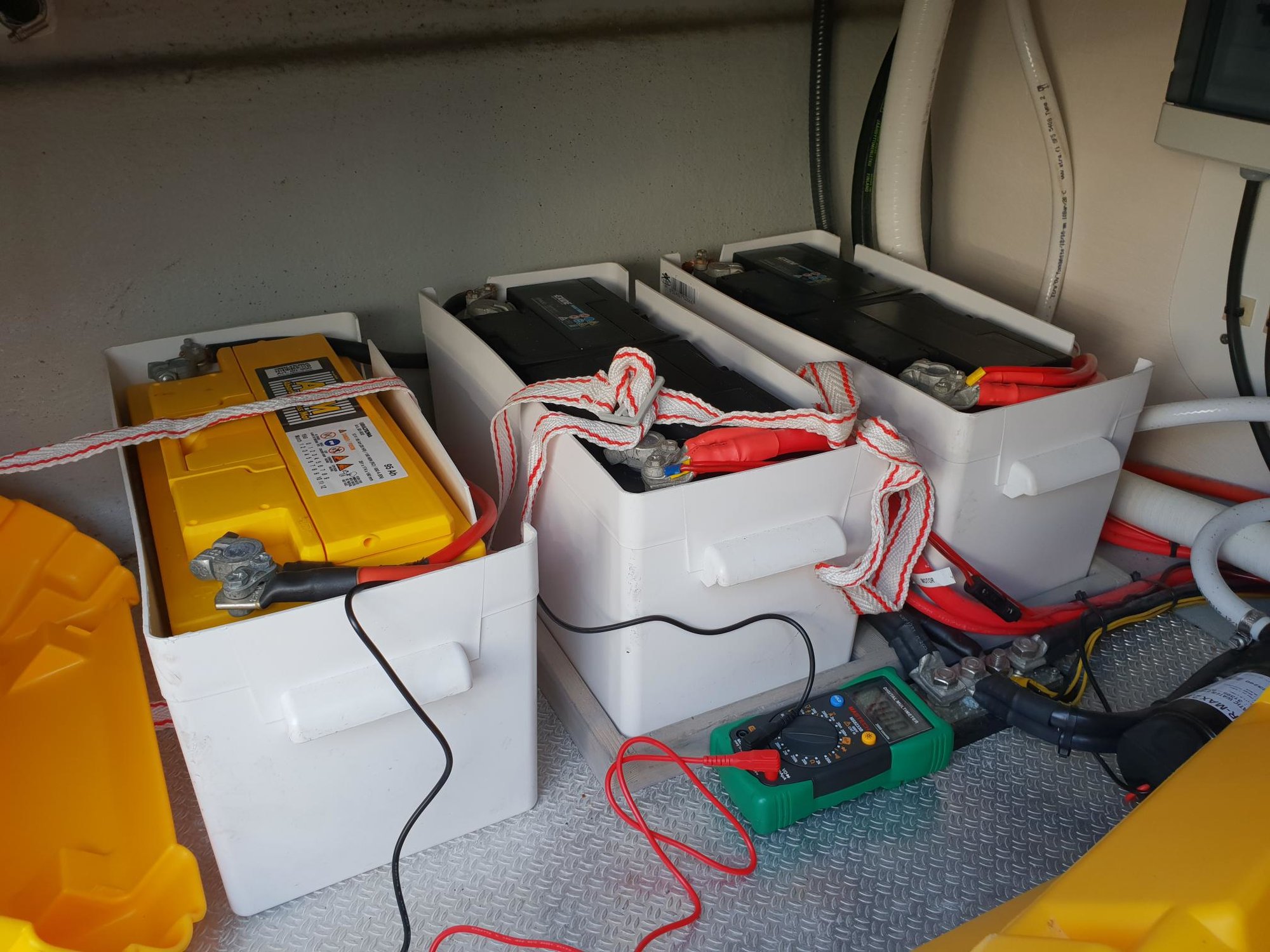

MinorOffshore 18 Postad 21 September , 2018 Hej, nu har jag laddat mitt förbrukningsbatteri i 48 h med en Ctek 10 på recond programmet och väntat 24 h före jag mätte spänningen. Jag vet att spänningen inte säger allt om skicket på ett batteri, men jag förstår inte riktigt mätresultatet. Exide AGM 95 ah 13,03 volt efter 48 h på vanliga landströmsladdaren 13,12 volt nu Är inte 13,12 volt lite för hög spänning ? Tyder det som i blybatterier att batteriet blivit "överladdat" och skadat/förstört ? Till nästa skall jag försöka göra någon sorts belastningstest... Dela detta inlägg Länk till inlägg Dela på andra webbplatser
bhemac 2 860 Postad 21 September , 2018 44 minuter sedan skrev MinorOffshore: Är inte 13,12 volt lite för hög spänning ? Tyder det som i blybatterier att batteriet blivit "överladdat" och skadat/förstört ? Till nästa skall jag försöka göra någon sorts belastningstest... Inget konstigt och inget som säger att batteriet är dåligt. Belastningstest kommer att ge dig svaret. 1 Dela detta inlägg Länk till inlägg Dela på andra webbplatser
MinorOffshore 18 Postad 21 September , 2018 ok, tack för svaret. Hur gör jag bäst ett belastningstest utan att skada batteriet ? Dela detta inlägg Länk till inlägg Dela på andra webbplatser
bhemac 2 860 Postad 21 September , 2018 Belast med en känd "normal" last (typ 5A). Kolla spänningen, avbryt när spänningen sjunkit till tex 12,65V då ska ju 30% av batteriet förbrukats. Stämmer det? 1 Dela detta inlägg Länk till inlägg Dela på andra webbplatser
