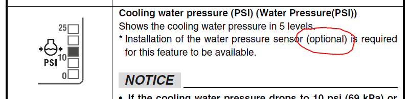

Daniel71 6 Postad 26 Augusti , 2020 Bumpar liv i denna tråd då det verkar finnas en del kunnigt folk här. Varför visar inte vattentrycksmätaren något? F300B -17, 6YC Dela detta inlägg Länk till inlägg Dela på andra webbplatser
Kane 978 Postad 26 Augusti , 2020 5 minuter sedan skrev Daniel71: Bumpar liv i denna tråd då det verkar finnas en del kunnigt folk här. Varför visar inte vattentrycksmätaren något? F300B -17, 6YC Har den gjort det förut? Jag har oljetryck och vattentemp på min visande i vy "Combo B". Dela detta inlägg Länk till inlägg Dela på andra webbplatser
Kane 978 Postad 26 Augusti , 2020 @Daniel71 Har du läst manualen till 6YC? Dela detta inlägg Länk till inlägg Dela på andra webbplatser
Daniel71 6 Postad 26 Augusti , 2020 1 timme sedan skrev Kane: @Daniel71 Har du läst manualen till 6YC? Har inte manualen och har heller inte kunnat hitta den, har du länk eller kan dela med dig av pdf? Trodde i min enfald att om det finns på skärmen borde även sensorn finnas, och misstänkte att det kanske var fel på sensorn. Men det kanske inte är så. Dela detta inlägg Länk till inlägg Dela på andra webbplatser
Kane 978 Postad 26 Augusti , 2020 Finns på Yamahas hemsida, https://cdn.yamaha-motor.eu/owner-manuals/Outboard Engines/6YC-2819U-70.pdf Dela detta inlägg Länk till inlägg Dela på andra webbplatser
Daniel71 6 Postad 31 Augusti , 2020 Vattentrycksmätare är inte standard och finns inte på motorn märkte jag efter kontroll. Så enkelt det kan vara😀 Dela detta inlägg Länk till inlägg Dela på andra webbplatser
