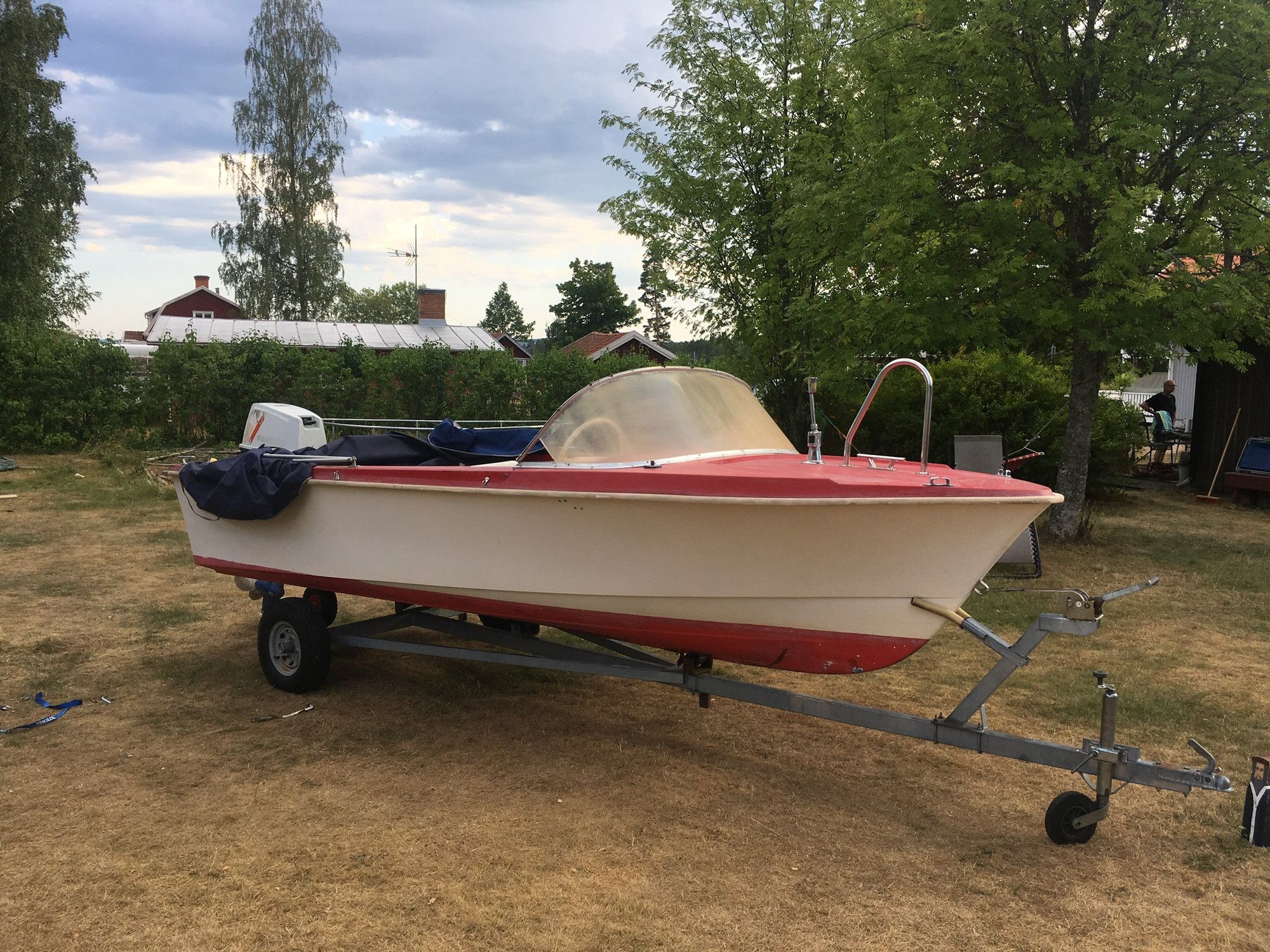

Än så länge iaf! Köpte en selfleet/rival för ett par år sedan. Tonårsdrömmen skulle äntligen gå i uppfyllelse! Motor fick bli ett senare problem då framrutan blåste av när jag hämtade hem den. Efter ett förvirrat gatlopp på E4:an (och en åker bredvid) så hade jag ruta och båge liggandes i skuffen. Sen köpte jag en 90-tals mercury av en granne. Den skulle och komma att försvinna innan jag äntligen fick åka ut på sjön en sväng.
Jag köpte mercan med vetskapen om att impeller inte hade blivit bytt i mannaminne. Köpte den ändå, lite övermodig och med lite lådvin i kroppen!

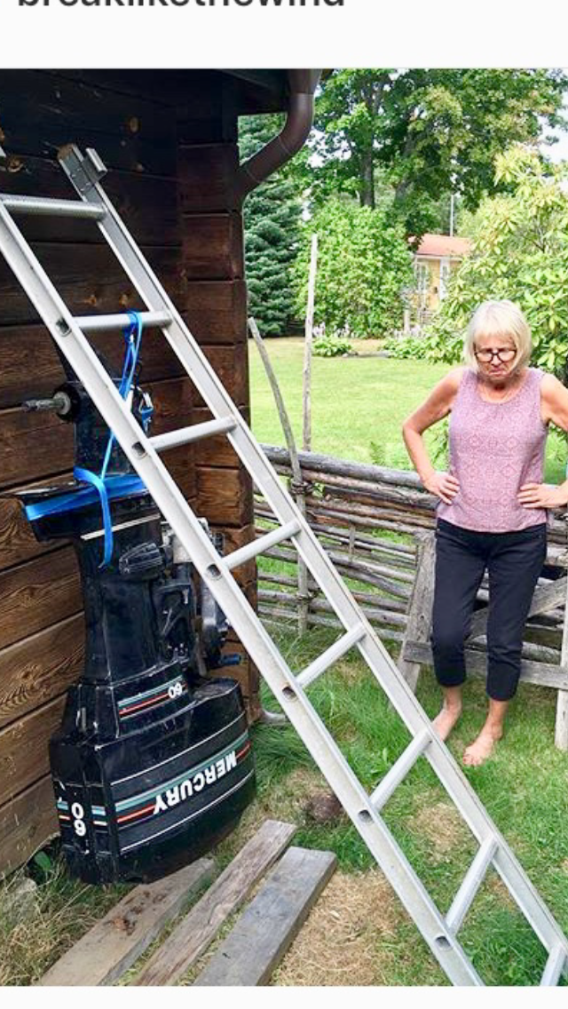

Fick inte isär drevet, trots att jag hängde den upp och ned i tio dagar full med 5-56. Mor min var under tiden inte speciellt skitnöjd.
Se bild 1.
Läste under tiden mig till att mercor ifrån dessa år har splines som inte är rostfria. Om man således inte muckar med dem frekvent så rostar det ihop.
Sagt och gjort. Jag stampade. Jag spottade, jag svor som en sjöbuse. Jag förbannade min egen impulsivitet, marken jag gick på och en gud jag inte vanligtvis tror på.
Sen sålde jag den till en bilmekaniker som fick isär den på en vecka. (Fan!)

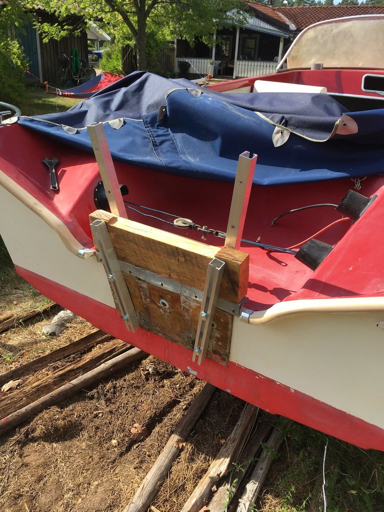

Motor nummer två blev en Suzuki dt40. Denna hade kvitto ifrån nyligen utförd service och kom till ett bra pris. Men lång rigg. Hmm.
Googlade runt hur jag bäst skulle gå till väga. Akterspegeln i skrivande stund är ingen skönhet, misstänker starkt att den kommer behöva en totalrenovering inom de närmsta åren. Men nu var jag uppe i frustrationsnivå deluxe och skulle bestämt ut på sjön.
Sagt och gjort, köpte härdad aluminium, sådan som annars andvänds för att hänga upp luftkonditionering i. Fixade en fin bit kärnvirke i mitt snickeri och fäste alltihop med rostfria 10mm bultar och muttrar. Fyra genom existerande hål och fyra genom min fernissade träbit. Superstabilt.

Ful-lösningen till akterspegeln.
Redigerad av Kramer
5 minuter sedan skrev Kramer:
Fullösningen till akterspegeln.
Härlig tråd du lagt upp mera mera 😃 Och välkommen till Mg // Peter

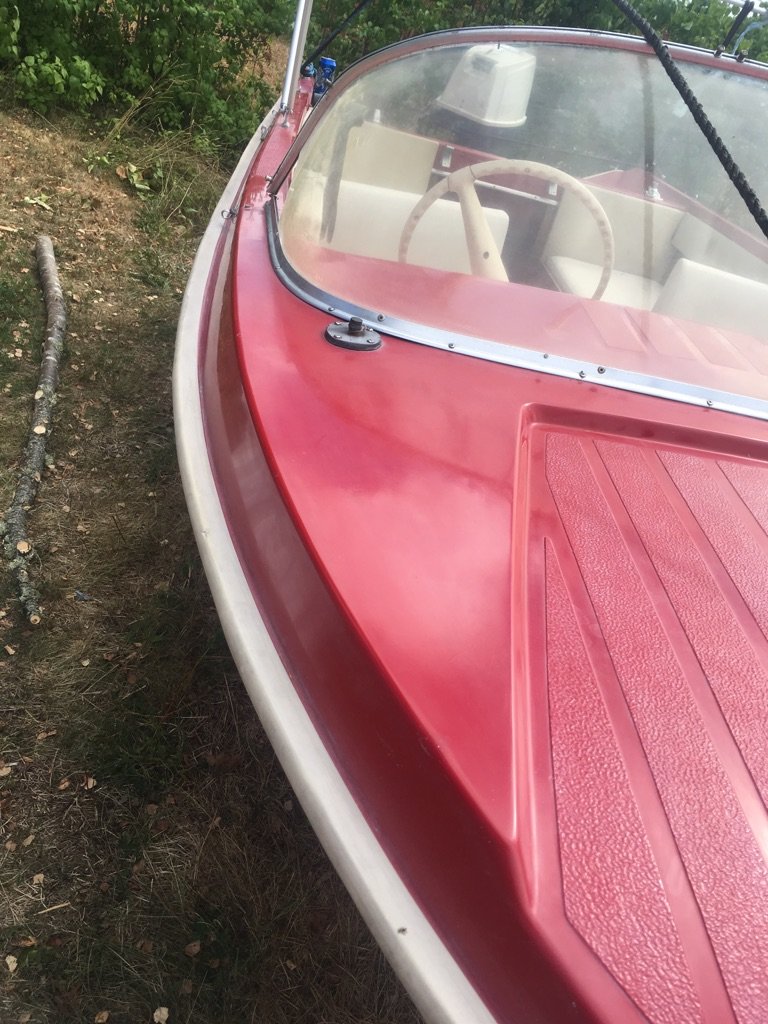

Såhär illa var ruta och gelcoat. Jag trodde att rutan var totalt bortom räddning.
Just nu skrev Kramer:
Båten ser ju riktigt fin ut, minns dessa jag med från barndomen ofta med en murkla på.

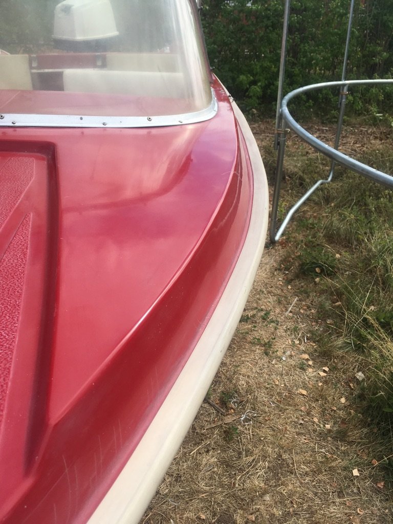

Tänkte inte ge upp nu när allting (nästan) funkade. Så jag åkte till boxholm och köpte autosol. Efter tre omgångar, försiktigt för att inte gå igenom gelcoat så hade jag det här:

handarbete med microfibertrasa. Funkade sjukt bra till både plexi och gelcoat. Mindre risk att slipa sig igenom med.
Sämre maskiner från Biltemas är ändå piss. Skulle jag köpt så skulle jag handlat en makita eller så, men kändes så onödigt då det är så liten yta. Autosol är ju egentligen för kraftigt som det är.

Men ska du inte gå på rutan med lite autosol också?
Gjorde de, blev världens skillnad! Har ingen bra före och efter tyvärr. Tänkte gå på med tc nano nästa år!
Rutan ser så kul ut fortfarande? Kan den behöva oxalsyra kanske? Finns i biltemas fälgtvätt. Spreja på och låt verka.
Den blir skaplig med autosol! Ska ge mig på den med nano nästa år tänkte jag.
Funkar det alltså bra på plexi? Ska kolla in. I nuläget är den mycket bättre än tidigare, men inte bra.
Jag vet inte säkert. Men jag skulle inte tro att det kan skada?
Om man googlar runt lite hittar man att väteperoxid kan funka med, det är ju det som är i Vanish. Men inte heller där hittar jag nåt specifict rekommenderat för plexi (acrylic). testa i ett hörn med oxalsyra. Är inte autosol lite grovt, kanske ska köra med mildare polish också efteråt?
Redigerad av AndW
Turtle Headlight Lens Restorer. Säljs på Jula. Gör underverk på blästrade lampglas.
