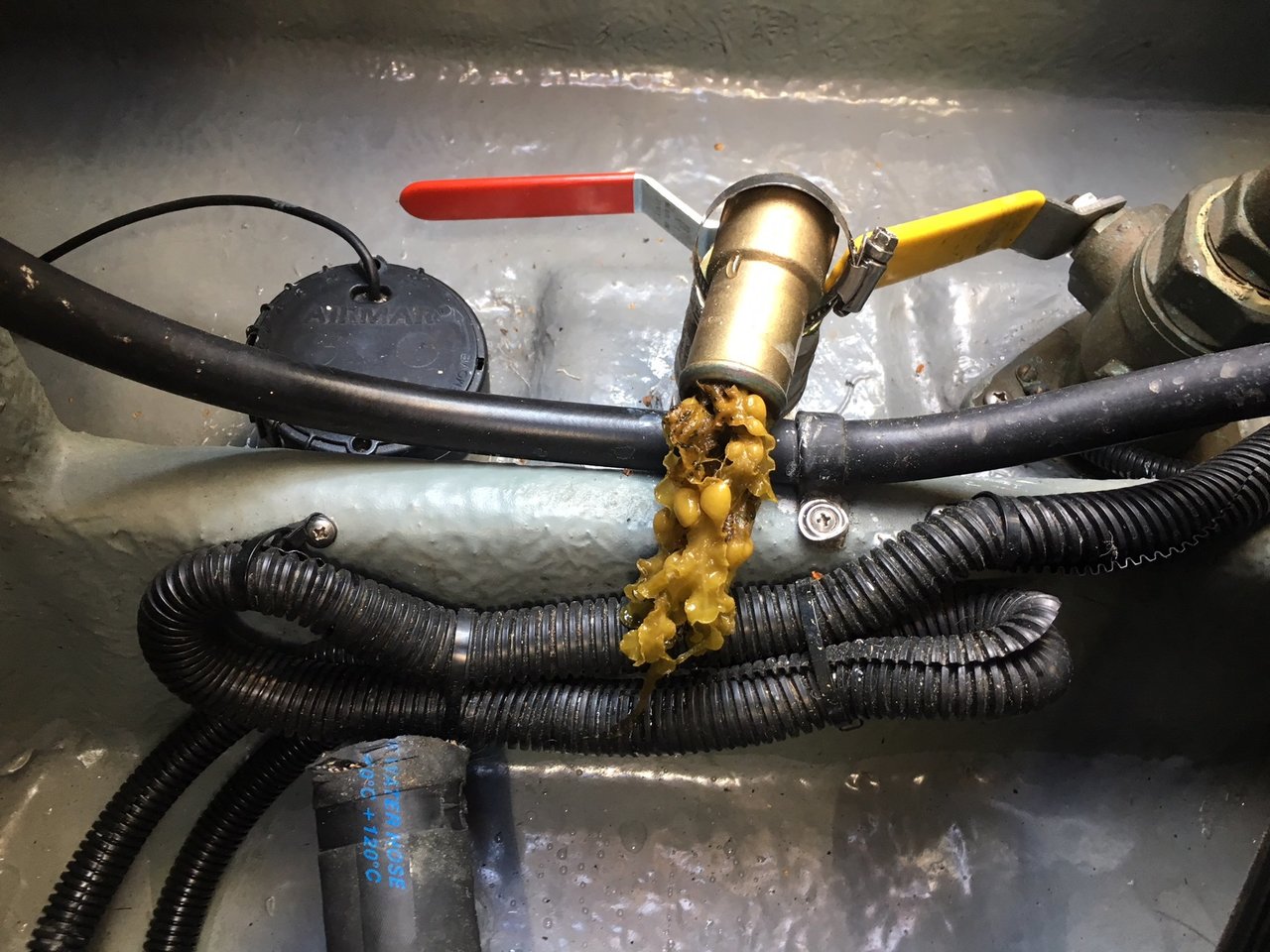

Du bör definitivt överväga ett "riktigt" vattenintag framför en vanlig genomföring. Om inte annat då det kan bespara dig huvudvärk i form av stopp i intaget av exemplevis blåstång.
På bilden är intaget i en mindre DC med just en 7,4 V8 som gick varmt. Den hade slickat i sig en munfull hötter, som synes ett hyggligt stopp. Kranen gick knappt att manövrera.
Ja du Firefish, det ser lite kul ut. Kanske inte så kul för den som råkat ut för det.
Jag har sökt efter ett "riktigt" vattenintag men hittar inget i den dimensionen (1 1/4 ). Så jag har nu tillverkat en kåpa som är högre och bredare mot fören för att den ska skapa ett tryck in och upp mot vattenintaget. Får väl se hur det blir. När jag ser bilden från Firefish så funderar jag på om jag inte ska sätta dig ett grovmaskigt rostfritt nät samtidigt...
