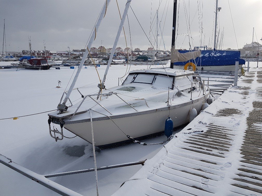

Thallatha 867 Postad 23 Juni , 2018 (redigerade) Var i Sveriges avlånga land bor du. Har själv båten i sjön året om. Jag låter den frysa fast. Bor på Västkusten längst ut i väster. Här är sällan nån is att räkna med - utom om man ligger längst in i hamnen - som jag gjorde i vinter. Här är väl den ultimata tråden i ämnet; https://www.maringuiden.se/forum/topic/39849-projekt-bo-i-båt/ Killerbo använde en billig dränkbar länspump för att hålla isfritt runt båten. Det har även jag gjort många gånger för att tina loss mina båtar av olika anledningar. Typ en sån här pump. https://www.clasohlson.com/se/Dränkbar-pump-Cocraft-HS-400-D/40-9032 Redigerad 23 Juni , 2018 av Thallatha Dela detta inlägg Länk till inlägg Dela på andra webbplatser

bhemac 2 860 Postad 23 Juni , 2018 2 timmar sedan skrev benny_b: Finns det risker med att låta isen ta båten? Väldigt små, båtar har i alla tider fått frysa fast. De som sjunkit har gjort det pga tillsyn, ofta beroende på att snö tyngt ned båten så att genomföringar som normalt är ovan vattenytan hamnat under. Isfritt med propeller är en dyr och onödig historia (drar mycket ström). Ett par dränkbara pumpar som man kan köra när man blir orolig är en enkelt lösning. Kompressor som trycker ut luft vid botten är en elegant och driftsäker lösning som inte drar speciellt mycket ström. Vake.se har ett system men det går att göra ett eget billigare. Då kan man ha det som reserv. Toalettfrågan har nästan bara en lösning, urinseparerande mulltoa. Urinen, ca 2lit/dag/person ska tömmas i det kommunala nätet eller hällas ut på marken. Använd tex bef tank. Givetvis är det inte tillåtet att pumpa ut det i sjön även om det inte skulle märkas... Vatten. 50lit/dag/person. Inte så kul att transportera i dunkar men det kan fungera. Finns det något vattenuttag på land så kan man rulla ut slang och sen blåsa torr med tryckluft innan man rullar ihop och tar ombord slangen. En del har lyckats få till en slang som ligger på botten. Då är det bara sista biten som behöver isoleras och förses med värme. Dela detta inlägg Länk till inlägg Dela på andra webbplatser
