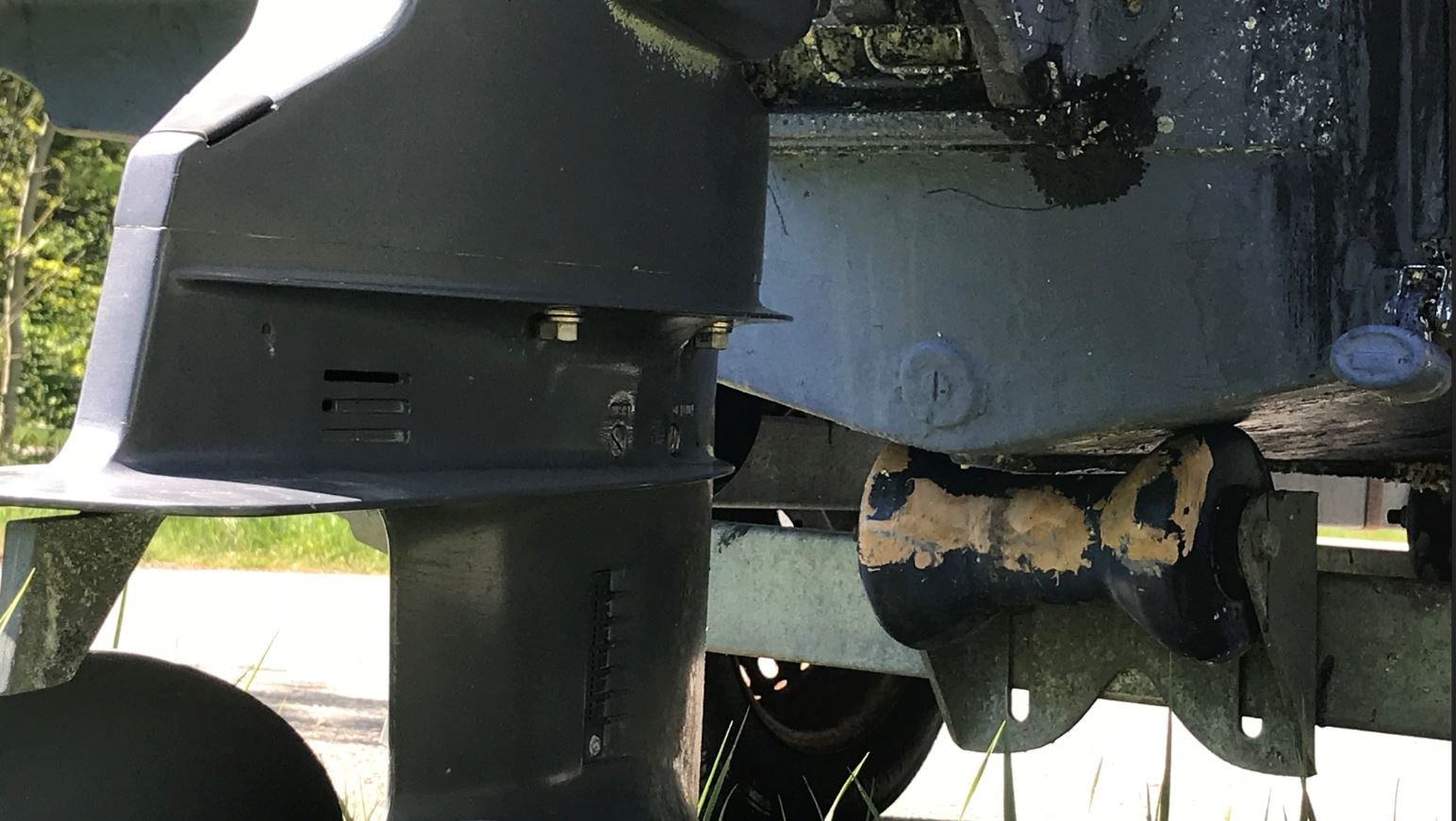

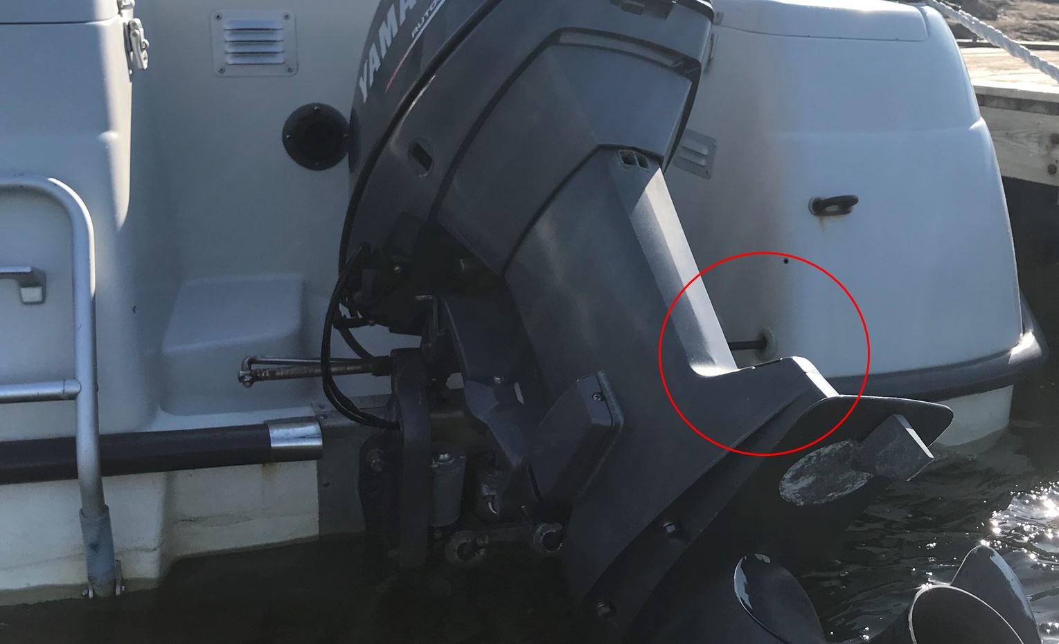

det har absolut med hur motorn står, ju mer mot skrovet den står ju lättare att få ut den i plan, ju mer från skrovet den står ju lättare går den i vattnet när du fått ut den i plan men svårare att få ut den i plan. Så skulle nog flyttat ner den ett snäpp mot skrovet om du har problem att få ut den i plan med en person i. Men är det inte motortrim på denna?
Jo det ärmotortrim och det var det jag menade när jag kör ner den max dvs vinklar in den så mycket det går mot skrovet.
Tänkte mer på om motorn bör justeras i höjdled. Är i läget längst ner just nu.
Jag har haft samma problem. Jag lagade kilar så att snurran vinklades mer bakåt så att propellern vilkas framåt. Plus att jag la mer vikt i fören.
Vad har du för varvtal på fullgas och 30 knop?
för mig låter det som för stor stigning på proppen. Du skall lätt plana ensam oavsett riggvinkel med en 60 hästare om den är frisk.
Höjden ser helt ok ut.
