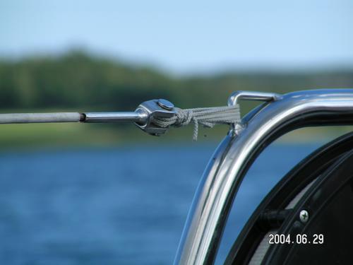

Hur mycket för korta är de? Sista biten skall du ha lina för att snabbt kunna skära av mantåget ifall det behövs. Om det är väldigt mycket för kort så kan du sätta band mellan sista mantågsstöttan och pushpit. Är skönare att luta sig mot när det kränger. Mvh Anders
Håller med Anders. I orginal handboken till min båt specificeras en bit lina i slutändan. Flera varv blir stark nog. Se bifogade bild.
Jaha det hade jag ingen aning om. Tycker bara att det är så irriterande när det är så slakt. Men om jag behöver skära av linan så blir ju bara mantåget lite slakare, jag får ju inte loss det på nåt sätt. Men tanken är säkert god. Så då är det förmodligen rätt på min båt. Kan ju prova med nån starkare lina. Tack för tips....
Om du skär av delen med lina så slackar hela mantåget och du kan tex lyfta ombord ngn som ramlat överbord. Det är själva idén. Mantåget är normalt 1-2 dm kortare än avståndet mellan pulpitarna. Mvh Anders

Ja visst är det bra. Är väl bara det att jag inte sett den varianten på någon båt tidigare. De jag sett har vajer hela vägen. Får försöka spänna det med något bättre snöre.
