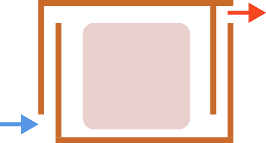

Bjorns_snipa 94 Postad 23 Januari , 2018 Man kan bygga några väggar i luftintaget så att luften får passera genom en slags labyrint. Labyrintens väggar ska vara dämpade men det ska vara tillräcklig plats för luftströmmen. Dela detta inlägg Länk till inlägg Dela på andra webbplatser
bhemac 2 859 Postad 23 Januari , 2018 1 timme sedan, Bjorns_snipa säger: Man kan bygga några väggar i luftintaget så att luften får passera genom en slags labyrint. Labyrintens väggar ska vara dämpade men det ska vara tillräcklig plats för luftströmmen. Ja det är effektivt, mycket ljud kommer genom luftintaget, framförallt på en diesel. Ska se om jag kan bygga en med plåt som Mackey använde i maskinrummet. Dela detta inlägg Länk till inlägg Dela på andra webbplatser
Kvinnornasman 7 Postad 23 Januari , 2018 46 minuter sedan, bhemac säger: Ja det är effektivt, mycket ljud kommer genom luftintaget, framförallt på en diesel. Ska se om jag kan bygga en med plåt som Mackey använde i maskinrummet. Ja det var ifrån dig bhemac som jag fick ritningen vill jag minnas. Frågan var egentligen om någon hade sett en lösning på en produkt för att sätta över förgasarna och via ett röt ha luftintaget som denna bilmekanikern jag pratade med hade hört om. Dela detta inlägg Länk till inlägg Dela på andra webbplatser

Gundj 207 Postad 24 Januari , 2018 Kan du inte lägga upp några bilder på din motorinstallation? Det är lättare att spåna på tänkbar lösning om man ser hur det ser ut. I ditt fall skulle jag kunna tänka mig någon dubbelväggig lösning med slitsar i yttre och förskjutna i inre röret. Det borde hålla ljudnivån nere men flödet uppe. Kommentaren om ventilation i motorrummet är bra, det löser du genom en slitsad ytterrörslösning t ex. Dela detta inlägg Länk till inlägg Dela på andra webbplatser

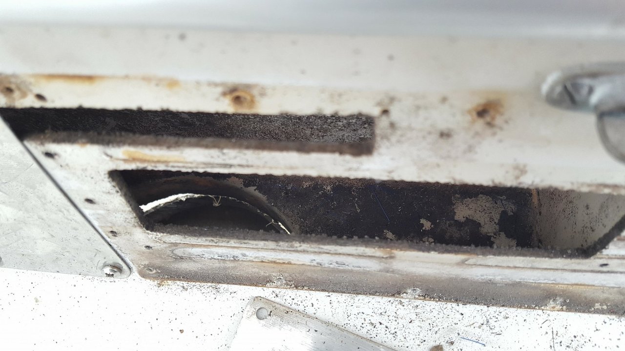

Thomas-1 311 Postad 25 Januari , 2018 På 2018-01-23 på 10:31, Kvinnornasman säger: Jag har tidigare haft uppe en tråd angående intaget med friskluft till motorn. Jag har ett hål rakt över motorn som går ut i aktern. Jag fick svart från en på forumet om att man kunde bygga en slags låda med väggar som man isolerar för att förbättra ljudnivån. Du syftar nog på din forumtråd Byta motorrumsisolering? Länkar den för att den innehåller mycket matnyttig info om materialval etc, samt en Bhemac-ritning på intaglabyrint som sagts ovan. Knepigt detta med ljudisolering för det är ju rent ut sagt ett dj..la buller inuti ett motorutrymme! Man skiljer t.ex. på s.k. "stomljud" (basljud som initialt leds via motortassarna/båtskrovet snarare än luften) och annat mer luftburet oljud med högre frekvens/ton. Som sagt knepigt men jag tror också att en "bullerfälla/labyrint" på motorutrymmets intag är en bra lösning jämfört med att hänga på typ nån snorkel på själva motorns luftintag. [I alla fall om du inte hör tydliga nästan visslande väsljud från insugsluft!? Eller alternativt basiga stomljud - via motortassarna - som i sin tur kan orsaka mer högfrekvent oljud sekundärt i stommen (om dåligt fastsatta saker i stommen s.a.s. tillåts börja skramla).] Haha, inte överdrivet relevant men har ni tänkt på en sak? :-) Visst är det märkligt att ljuddämpare till pistoler kan vara så effektiva, åtminstone i filmens värld? Kulan kan ju uppenbarligen inte gå genom nån labyrint utan raka rör måste gäller. (Vågar inte googla närmare för då får jag väl FBI, FSB, CIA m.fl. i hasorna men gissar att det handlar om en mekanisk/pneumatisk variant av "motfas-ljud", ett sorts motfasljud likt det som moderna hörlurar kan generera elektroniskt som trolleri-ljuddämpning??) Dela detta inlägg Länk till inlägg Dela på andra webbplatser
Gundj 207 Postad 25 Januari , 2018 En snorkel behöver inte gå fram och in i en luftburk på förgasaren, den kan mynna ut i motorrummet lika väl. Det är den vanliga lösnigen på många 4X4. Mitt förslag till inlopp med dubbla rör med osymetriska slitsar är i princip en omvänd ljuddämpare till skjutvapen. En sådan bygger på att ljudtrycket diffuseras ut genom en mängd hål till ett utrymme fyllt med ljuddämpande material. Dela detta inlägg Länk till inlägg Dela på andra webbplatser

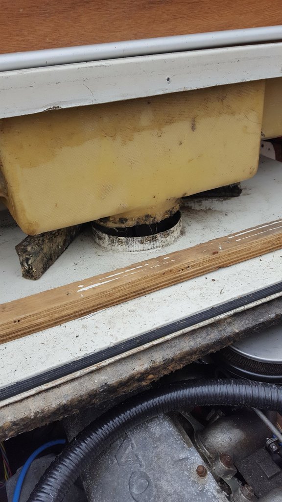

Kvinnornasman 7 Postad 30 Januari , 2018 På 2018-01-24 på 10:42, Gundj säger: Kan du inte lägga upp några bilder på din motorinstallation? Det är lättare att spåna på tänkbar lösning om man ser hur det ser ut. I ditt fall skulle jag kunna tänka mig någon dubbelväggig lösning med slitsar i yttre och förskjutna i inre röret. Det borde hålla ljudnivån nere men flödet uppe. Kommentaren om ventilation i motorrummet är bra, det löser du genom en slitsad ytterrörslösning t ex. Jag skall lägga upp lite bilder, har inte varit i båten på ett tag men snart så! Är inte riktigt med på vad du menar. Är det ungefär samma lösning som att bygga en låda med "labyrint"? Dela detta inlägg Länk till inlägg Dela på andra webbplatser
Kvinnornasman 7 Postad 30 Januari , 2018 På 2018-01-26 på 06:22, Castwebb säger: Hej. Jag skulle gärna vilja se en bild på dina förgasare så kan det vara lättare att komma på en lösning för dig. Men jag skulle nog tänka åt moped/gräsklippar hållet då de har en låda för ingående luft som också dämpar ljudet (självklart inte i samma utsträckning men ändå) då det oftast ligger ett litet filter/skumgummi i luftboxen som gör att ljudvågorna dämpas. Det gör också att lådan blir tät för inträngning av vatten. Skall du göra i plast så kolla med plastmästarn i Göteborg AB. Ge dem mått på allt så får du exakt det du vill ha. Dom gör allt i plast, du kan även få inbyggd LED-belysning med ditt namn i plasten som lyser upp mitt i lådan som dem graverar med laser i mitten av godset. Det sistnämnda var bara en passus. Lycka till Mvh Johan Ska fixa lite bilder, ska skruva bort ryggstödet ovanför motorummet för att kunna ge lite mer bilder på hur ventialtionshållet sitter/ser ut också. Dela detta inlägg Länk till inlägg Dela på andra webbplatser
Kvinnornasman 7 Postad 30 Mars , 2018 Glad påsk på er! Nu börjar, förhoppningsvis, kylan försvinna och man kan se ljuset och sjösättning inte alltför långt borta. Vi har tidigare pratat om isolering av motorrum då jag tycker att min b23 avger lite för mycket ljud. För några dagar sedan plockade jag bort ryggstödet för att eventuellt se om man kunde bygga en isoleringslåda för att minska ljudet. Men när jag tog bort ryggstödet insåg jag varför de lät lite extra. (se bild). Nu är frågan. Räcker det att återställa och sätta dit en ny remsa isolering eller kan man på något sätt göra en bättre isolering? (bifogar lite bilder). Dela detta inlägg Länk till inlägg Dela på andra webbplatser

Rollen 579 Postad 30 Mars , 2018 Jag ser att du inte har insugningsljuddämparen på! Den verkar inte få plats. Det gör att motorn för lite extra oväsen. En annan källa till oljud på dessa motorer är gummibälgen mellan limpan och sköldens avgasrör. Om man känner på den när motorn går, förstår man att den fungerar som en högtalare. Om man byter den mot en slang, får man bort mycket oljud. Dela detta inlägg Länk till inlägg Dela på andra webbplatser
Kvinnornasman 7 Postad 30 Mars , 2018 (redigerade) 4 timmar sedan, Rollen säger: Jag ser att du inte har insugningsljuddämparen på! Den verkar inte få plats. Det gör att motorn för lite extra oväsen. En annan källa till oljud på dessa motorer är gummibälgen mellan limpan och sköldens avgasrör. Om man känner på den när motorn går, förstår man att den fungerar som en högtalare. Om man byter den mot en slang, får man bort mycket oljud. Nej så länge man inte kan montera den på sidan om förgasaren så kommer det inte att finnas plats. Intressant det där med gummibälgen, har aldrig känt på den när motorn går men den har ju en speciell form, jag trodde denna form hade en positiv inverkan med tanke på att man valt att installera en sådan. Men du har erfarenheter av att en plastslang har bättre effekt? Nu vet jag inte riktigt hur bälgen sitter fast men om man ska ta bort den och istället sätta dig en slang, räcker det med en slangklämma eller skall man täta med något speciellt? Har försökt hitta en insugningsljuddämpare till min motorn för att se hur den ser ut/skall monteras, men kan inte hitta den. Har du tips? Jag kommer försöka göra dem åtgärder jag kan för att få ner oljud. Redigerad 30 Mars , 2018 av Kvinnornasman Dela detta inlägg Länk till inlägg Dela på andra webbplatser
