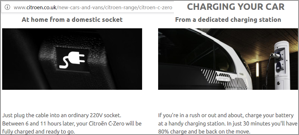

forgus31 140 Postad 20 Januari , 2018 Ja Thomas, nu tryckte du allt på startknappen! Kan inte sluta när jag får den blygsammaste fråga om lilla "Elin". Jag tar det i ordning ...Förstås, och detta bara i den mån jag tänkte nåt alls. :-) Tack för svar, gäller Bhemac också. Så du far alltså runt i en elbil av märket c-zero, blir ju nyfiken på dina intryck! (Smått Off Topic i ett båtforum men det är ju alltid trådskaparen själv som avgör vad som är OT.) Funkar din c-zero till full belåtenhet? Har du månne upptäckt några konstigheter som är värda att nämna vad gäller eldriften utöver reklambladens givna idealvärld? Kan tänka mig litet olika praktiska saker... 1a. Laddning. Bilen går nominellt upp till 150 km innan laddning behövs från allmänna elnätet. Alternativen för laddning är vanlig 220V eller snabbladdning (har kollat "enfas 400V") enligt bilden nedan. Har själv aldrig kommit längre än 95km men det klarar våra resor i stan med omnejd. Fråga: har du skämmigt råkat blåsa några proppar när du besökt vänner ute på vischan? (Räcker typ lägsta propp-alternativet 6A till (för den kan ju "bara" leverera 1400 W)? Effektbehovet hos ett totalurladdat batteri kan nog bli stort. Laddningen slukar väl redigt med effekt och en 6A-propp blåses lätt ifall andra förbrukare råkar ligga på samma propp samtidigt.) Jag har kabeln inställd på 10A och har inte förstört några proppar men bra tips att lägga några 6A och en 10A propp i handskfacket. Det kan ju ligga en värmekamin på samma säkring som i vårt garage där kaminen vintertid termostatar på och släcker både värme och bilenergi. En av pinnarna i laddkontakten kan meddela laddosan på elkabeln att begära ett av tre strömlägen på ombordladdaren. Ett motstånd av viss resistans sätter den i 6A 10A eller 15A. finns på batterifirman i Prags hemsida vilken pinne och motståndsvärde. EW nånting som säljer LiFePo4-batterierna. 1b. I båtsammanhang finns sällan elurtag och ännu mindre snabbladd-stationer i naturhamnar. Solpaneler eller släpgeneratorer kan göra jobbet, detta med volt vs ampere är väl närmast en teknikalitet. Men finns det idag sådana sol/släp-laddare där utspänningen ligger på hundratals volt? (Både du och Bhemac har bra koll på det senaste så jag är nyfiken.) Vill man åka omkring i segelbåt med handbromsen åtdragen fixar man laddning antingen via en hjälpgrupp lithiumbatterier med inverter och vanliga 230V-laddaren eller bäst med stepupmodul lågspänt till rätt polspänning. Osäker på om de finns men bäst vore ju att ha en växelströmmssläpare och transformator+ likriktare och släppa in strömmen via lämplig batteriingång. De gamla diodseparatorerna kommer till heders igen. Finns i de flesta båtar. men funktionen bör kollas om man ska ha så hög spänning i båten. Bäst lägga sig runt 50V 2. Haha, nu till det viktigaste vad gäller elbilen c-zero. Hur hörs din bil i trafiken, eller snarare hur uppmärksammar du övriga trafikanter?(Blev omkörd av elbil för några år sedan då jag cyklade vägen fram i godan ro. Plötsligt hörde jag motorljudet från en formel1-monster bakom mig, tro fasen att jag snabbt väjde undan. Elbil med högtalare i grillen, kunde nog låtit mindre farligt typ nån V8 eller kanske ännu hellre en tryggt dunkande diesel - svor jag då.) Snabba elfordons tysta framfart i urban vägtrafik kan synas som ett perifert yttepytte-problem men knappast för oskyddade cyklister och fotgängare. Så - Forgus - jag undrar lite över hur din czero har det med ljud-varningssignaler? Jag kör kanske tillräckligt försiktigt. Vet inte om jag skrämt nån men det syns kanske inte från förarplats. Swisha förbi nån nära gör jag inte gärna. Folkvett fixar det. Lungn och ro råder i elbilen, det ger längre körsträckor om inte annat. Elmotor i segelbåt tror jag blir modellen i våra båtar rätt snart. Vem vill inte bli snabbast och gå högst i vind på kryssen t.ex Eller Tjörn runt En sidoeffekt med bilen har förstås blivt mitt intresse för elektrifiering av de osande prylarna runt ikring. T.ex tycker jag den oblandade doften av nyklippt gräs förgyller torpvistelsen men orkar inte skjuta den energikrävande manuella klipparen. Några lithiumbatterier och lämplig elmotor fixar gräsdoft utan störande os. Dela detta inlägg Länk till inlägg Dela på andra webbplatser
Thomas-1 311 Postad 21 Januari , 2018 (redigerade) På 2018-01-20 på 13:17, forgus31 säger: Ja Thomas, nu tryckte du allt på startknappen! Kan inte sluta när jag får den blygsammaste fråga om lilla "Elin". . Mycket bra, sluta för all del inte! :-) Du gav bra svar på mina frågor, gör en kort sammanfattning nedan. [Själv är jag f.ö. inte spekulant på nån elbil, möjligen en elcykel om några år. Kul ändå med "inside information" från en kunnig och experiment-lysten elgubbe som du! Passa gärna på ni andra också att fråga om livet med en elbil.] Sammanfattning... Undrade ovan; nominellt skall din elbil Citroen c-zero klara 150 km utan laddning? Forgus svar ovan: Har själv aldrig kommit längre än 95km men det klarar våra resor i stan med omnejd Undrade vidare (1A); några problem som inte framgår i reklamens glassiga värld, typ brända proppar etcetera? Forgus svar: Jag har kabeln inställd på 10A och har inte förstört några proppar men bra tips att lägga några 6A och en 10A propp i handskfacket. Det kan ju ligga en värmekamin på samma säkring som i vårt garage där kaminen vintertid termostatar på och släcker både värme och bilenergi. En av pinnarna i laddkontakten kan meddela laddosan på elkabeln att begära ett av tre strömlägen på ombordladdaren. Ett motstånd av viss resistans sätter den i 6A 10A eller 15A. finns på batterifirman i Prags hemsida vilken pinne och motståndsvärde. EW nånting som säljer LiFePo4-batterierna Undrade också (1B); i båtsammanhang finns inte alltid elurtag, särskilt inte i naturhamnar. Hur gör man då? Forgus svar: Vill man åka omkring i segelbåt med handbromsen åtdragen fixar man laddning antingen via en hjälpgrupp lithiumbatterier med inverter och vanliga 230V-laddaren eller bäst med stepupmodul lågspänt till rätt polspänning. Osäker på om de finns men bäst vore ju att ha en växelströmmssläpare och transformator+ likriktare och släppa in strömmen via lämplig batteriingång. De gamla diodseparatorerna kommer till heders igen. Finns i de flesta båtar. men funktionen bör kollas om man ska ha så hög spänning i båten. Bäst lägga sig runt 50V Undrade smått skämtsamt även (2); hörs du i trafiken eller smyger du fram och skräms? Forgus svar: Jag kör kanske tillräckligt försiktigt. Vet inte om jag skrämt nån men det syns kanske inte från förarplats. Swisha förbi nån nära gör jag inte gärna. Folkvett fixar det. Lungn och ro råder i elbilen, det ger längre körsträckor om inte annat. Nya undringar och synpunkter... Tydligen så sitter det en dosa på laddsladden där man själv ställer in max-laddström 6, 10 eller 15 ampere från laddurtaget för att inte riskera att blåsa nån propp. Blev dock nyfiken på detta med automatisk inställning, d.v.s. att "citat: en av pinnarna i laddkontakten kan meddela laddosan på elkabeln att begära ett av tre strömlägen på ombordladdaren. Ett motstånd av viss resistans sätter den i 6A 10A eller 15A. finns på batterifirman i Prags hemsida vilken pinne och motståndsvärde. EW nånting som säljer LiFePo4-batterierna".Fråga 3: "Prag i tjeckien och EW nånting" är svårgooglat, menar du kanske brittiska GWL POWER LTD och EV-power (med centrallager i Tjeckien)? Angående smygande elbilar blir det tydligen eu-krav på ljud under 30 km/h år 2019, hittade en länk till vetenskapsradion om detta. Har fler undringar men detta får räcka för nu. Här f.ö. en klickbar länk till c-zero-sajten där jag stal bilden tidigare Redigerad 21 Januari , 2018 av Thomas-1 Dela detta inlägg Länk till inlägg Dela på andra webbplatser

forgus31 140 Postad 22 Januari , 2018 På 2018-01-21 på 16:36, Thomas-1 säger: Mycket bra, sluta för all del inte! :-) Du gav bra svar på mina frågor, gör en kort sammanfattning nedan. [Själv är jag f.ö. inte spekulant på nån elbil, möjligen en elcykel om några år. Kul ändå med "inside information" från en kunnig och experiment-lysten elgubbe som du! Passa gärna på ni andra också att fråga om livet med en elbil.] Sammanfattning... Undrade ovan; nominellt skall din elbil Citroen c-zero klara 150 km utan laddning? Forgus svar ovan: Har själv aldrig kommit längre än 95km men det klarar våra resor i stan med omnejd Undrade vidare (1A); några problem som inte framgår i reklamens glassiga värld, typ brända proppar etcetera? Forgus svar: Jag har kabeln inställd på 10A och har inte förstört några proppar men bra tips att lägga några 6A och en 10A propp i handskfacket. Det kan ju ligga en värmekamin på samma säkring som i vårt garage där kaminen vintertid termostatar på och släcker både värme och bilenergi. En av pinnarna i laddkontakten kan meddela laddosan på elkabeln att begära ett av tre strömlägen på ombordladdaren. Ett motstånd av viss resistans sätter den i 6A 10A eller 15A. finns på batterifirman i Prags hemsida vilken pinne och motståndsvärde. EW nånting som säljer LiFePo4-batterierna Undrade också (1B); i båtsammanhang finns inte alltid elurtag, särskilt inte i naturhamnar. Hur gör man då? Forgus svar: Vill man åka omkring i segelbåt med handbromsen åtdragen fixar man laddning antingen via en hjälpgrupp lithiumbatterier med inverter och vanliga 230V-laddaren eller bäst med stepupmodul lågspänt till rätt polspänning. Osäker på om de finns men bäst vore ju att ha en växelströmmssläpare och transformator+ likriktare och släppa in strömmen via lämplig batteriingång. De gamla diodseparatorerna kommer till heders igen. Finns i de flesta båtar. men funktionen bör kollas om man ska ha så hög spänning i båten. Bäst lägga sig runt 50V Undrade smått skämtsamt även (2); hörs du i trafiken eller smyger du fram och skräms? Forgus svar: Jag kör kanske tillräckligt försiktigt. Vet inte om jag skrämt nån men det syns kanske inte från förarplats. Swisha förbi nån nära gör jag inte gärna. Folkvett fixar det. Lungn och ro råder i elbilen, det ger längre körsträckor om inte annat. Nya undringar och synpunkter... Tydligen så sitter det en dosa på laddsladden där man själv ställer in max-laddström 6, 10 eller 15 ampere från laddurtaget för att inte riskera att blåsa nån propp. Blev dock nyfiken på detta med automatisk inställning, d.v.s. att "citat: en av pinnarna i laddkontakten kan meddela laddosan på elkabeln att begära ett av tre strömlägen på ombordladdaren. Ett motstånd av viss resistans sätter den i 6A 10A eller 15A. finns på batterifirman i Prags hemsida vilken pinne och motståndsvärde. EW nånting som säljer LiFePo4-batterierna".Fråga 3: "Prag i tjeckien och EW nånting" är svårgooglat, menar du kanske brittiska GWL POWER LTD och EV-power (med centrallager i Tjeckien)? Angående smygande elbilar blir det tydligen eu-krav på ljud under 30 km/h år 2019, hittade en länk till vetenskapsradion om detta. Har fler undringar men detta får räcka för nu. Här f.ö. en klickbar länk till c-zero-sajten där jag stal bilden tidigare Det blev lite teknikaliteter mest när jag svarade dig Thomas och min positiva känsla jag har för den här bilen försvann ju. Jag älskar den, enkelt uttryckt. Det roliga med den är att en beg sån här elbil är en investering som betalar sig med tiden . Obs. att det måste vara en begagnad. Då är priset en fjärdedel av nybilen. Ecologimässigt är batteriet redan tillverkat men behöver inte skrotas ännu om man har en battericell i reserv och byter den som ger upp.Lätt att se vilken cell det är med en diagnostikplugg från Ebay som med en app i telefonen som under körning ger info om varje cells spänning och temperatur. Bra att ha vid köp av begagnad elbil. En cell som inte är frisk sticker genast ut med både temp och spänning. Gwl heter det ja! Du är bra på googling! ev (electric vehicle) ska det va, inte ew. Batterifirman i Prag. Chefen för den kör faktiskt också Citroen Czero. Angående ladd-dosan så är den fast inställd på 10A laddning men det går att sätta en strömbrytare som gör den inställbar i tre lägen. Har inte haft behovet men det går alltså. Dela detta inlägg Länk till inlägg Dela på andra webbplatser
