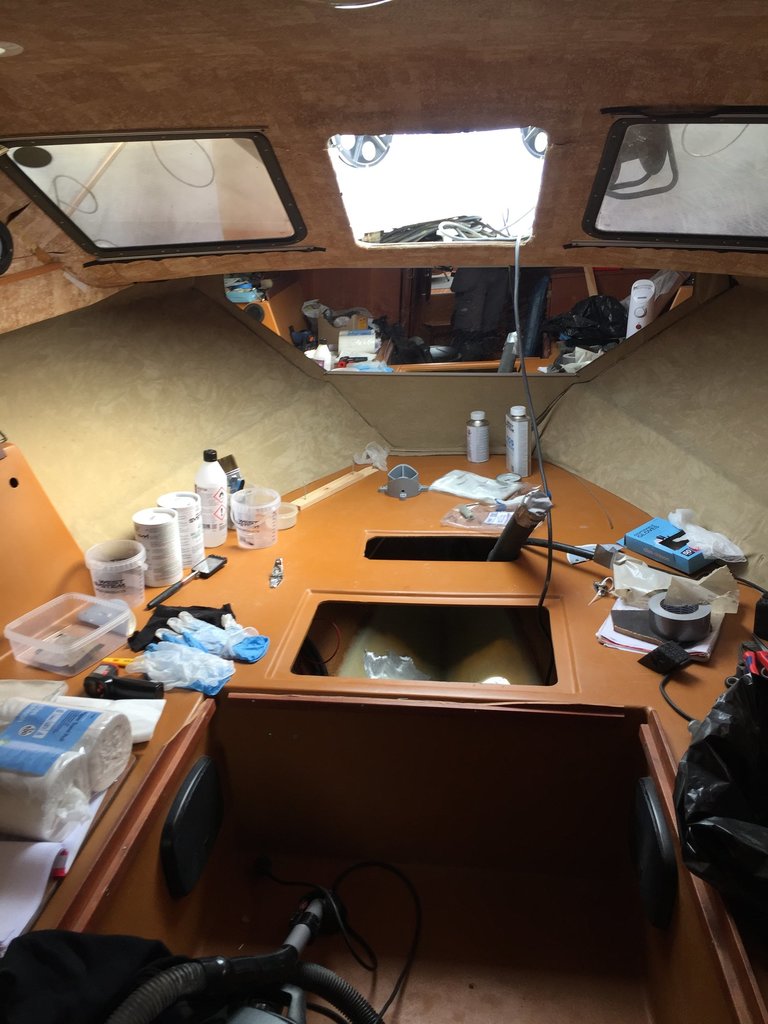

Jaha då var det dags för en sammanfattning och summering av detta projekt, det är alldeles för få avslut på trådar i forum världen.
en del sa att det inte går att ha bogpropeller på orrskären och väldigt få har det. MEN det gick  😂
andra varnade för detta projekt och sa att man inte ska ge sig på detta om man inte ör van att plasta, men hur ska man bli van om man inte övar? 😂
jag har nu haft båten i sjön sen andra helgen i juni och allt fungerar bra, inga läckage eller andra otrevliga överraskningar.
24 oktober startade jag tråden, 3 januari tog jag hålet sen var det bara att vänta in rätt väder vilket aldrig kom så jag byggde ett tält med en 10kw byggfläkt och en hemmagjord timerfunktion för 8tim drift.
Under den långa vintern drog jag allt kablage, matning 95mm2 från startbatteriet samt styrkabel till redan befintlig box för ankarspelet. Tänkte först använda den befintliga fjärrkontrollen till ankarspelet då den hade funktionen bogpropp över , men pryltokig som man är trillade jag dit på en joystick efter att ha torrkört en del på båtmässan och så här i efterhand är det rätt trevligt att kunna stå på båten och manövrera både ankare och korrigera bogen med kontrollen 👍
Plastningen tog lååång tid då jag var helt grön på detta område samt att jag var tvungen att laminera igen lite som blev mindre bra eftersom jag tog hålet med sticksåg (hyr rätt verktyg är slutsatsen av det!!!) jag byggde även en liten test installation hemma i källaren för att öva plastning.
jag hade verkligen trångt under röret och detta ställde till det en del, hade plats funnits hade plastjobbet varit gjort på några helger, samt att man lägger säkert på tok för mycket när man är novis och grön.
Totalt lade jag invändigt 8lager 450gr biax matta samt byggde in förstärkningar (säker helt onödigt, men det kändes bra:) utvändigt blev det 2lager 450gr + 1 lager 200gr matta, fick slipa en del av detta då inte proppen gick in (ännu en lärdom 😀)
under hela resans gång har jag varit nervös för hur den hamnade i förhållande till vattenytan, ett tag kändes det som den skulle hamn över men det var nog bara spöken i huvudet. Minst 7cm vatten ska det vara över röret enligt tillverkaren och jag har ifs inte tagit måttet än men den funkar faktiskt över förväntan,
Jag är i alla fall supernöjd!
hade jag då gjort om detta?
Hm ja definitivt nu när jag har erfarenheten, klart det fanns tillfällen då jag undrade vad i helvete jag gett mig in på men i det stora hela har det varit kul och extremt lärorikt.
skulle jag rekommendera någon annan att ge sig på detta projekt?
ja är man inte helt tappad i golvet och vet hur en slipmaskin fungerar samt har tillgång till ett bra forum som maringuiden 😍  och youtube kan man utföra en sådan installation. Tänk bara efter ordentligt innan, mät ordentligt, ordna rätt verktyg och jobba lugnt och metodiskt.
se även till att ha godkänt hemma 😂 för det tar tid, någon skrev ca 40timmar och det stämmer nog bra om man inte är överambitiös och lite feg som jag. Slutade räkna timmar efter ett tag men skulle jag gissa så hamnade jag på ca 80timmar totalt.
Lite materialptgångs kuriosa:
323par engångshandskar från Clas Olsson, körde med ett par riktiga under som var godkända för epoxi och dessa billiga i flera lager utanpå.
3 liter aceton
nästan 4.8kg plast (west epoxi) använde deras mini pumpar och kan starkt rekommendera dessa!
ca 75 engångspenslar (biltema har billiga i 4pack)
15,5 meter 95mm2 kabel
en bra mask från 3M och en engångsoverall.
En fingerslip kan jag oxå varmt rekommendera för slipning i trånga utrymmen!
ja det var väl lite av huvudingredienserna 😂
