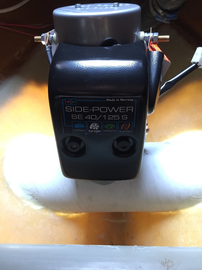

Cam72 64 Postad 4 Februari , 2018 9 timmar sedan, ChristerN säger: Snyggt. Blir lite avis. Tyckte jag hade hyfsad installation. Men, sitter inte de bägge pluskablarna på skiljereläet lite nära varandra? Vrider den ena sig bara lite så har du tappat funktionen på reläet då de kommer i kontakt med varandra. Tack Christer! Det ser värre ut än vad det är, de ligger i höjdskillnad på relät så det är ca 1 cm mellan. Dela detta inlägg Länk till inlägg Dela på andra webbplatser
Cam72 64 Postad 4 Februari , 2018 3 minuter sedan, Lasse-L säger: Vid senaste installationen lånade jag en fräs för att ta upp hålet. Det gick som en dans på en ½timme men oj vad det rök. https://sleipnerab.se/produkt/16893/installation-tool-sp-std-kit/ Hade jag backat bandet hade jag lånat fräsen även om det gick ok med sticksåg blev inte hålet helt perfekt vilket kommer resultera i mer plast och spackel... Dela detta inlägg Länk till inlägg Dela på andra webbplatser
ChristerN 2 650 Postad 4 Februari , 2018 1 timme sedan, Cam72 säger: Tack Christer! Det ser värre ut än vad det är, de ligger i höjdskillnad på relät så det är ca 1 cm mellan. Ahhh. Nu kommer jag ihåg. Var några år sedan jag installerade ett Bosch-relä. Dela detta inlägg Länk till inlägg Dela på andra webbplatser

Cam72 64 Postad 24 Mars , 2018 I väntan på värmen har jag gjort klart all kabeldragning samt monterat joysticken, vilket medförde lite skarvning av värmeslag från värmaren ( ”någon”borrade rakt igenom slangen 😂✌️) flyttade även GPSen för att få det bra. Började även bygga ett litet tält som ska hålla värmen kvar från 2kw värmefläkten. 2 Dela detta inlägg Länk till inlägg Dela på andra webbplatser

Cam72 64 Postad 24 April , 2018 Plastningen är nu igång ✌️ Kan konstatera och meddela att det kan bli rejält varmt vid härdning, jag har en lasermätare som jag haft nästan 100grader på, dock var det på en laddning plast som blev över och fick stå kvar o burken, det började ryka och etiketten blev svart 😱 Har snart spacklat upp alla former och fäst röret, efter det ska jag börja lägga mattan. Ska man lägga remsorna omlott eller kant i kant för att sedan lägga nästa lager mitt över skarven, hoppas ni förstår hur jag menar? bjuder på en bild av provmontaget av proppen. Dela detta inlägg Länk till inlägg Dela på andra webbplatser

Cam72 64 Postad 15 Maj , 2018 Nu är det färdigplastat 8lager 450 biaxialmatta invändigt och 3 lager utvändigt 😱😂 trångt och varmt men det blev bra. jag har målat 3lager vc tar2 utvändigt och avsluta med den skvätten vc17 jag har kvar sen förr förra året. Kan jag köra samma färg invändigt naturligtvis utan vc17 😂 tyvärr fanns bara svart färg hemma, kan jag köra på detta tex 2 lager och sen använda något ljust att täcka med (i så fall vad?) eller ska jag nöja mig med ett par lager vc tar2 invändigt och låta det vara svart, eller man kanske måste måla över denna färg? tacksam för svar! Dela detta inlägg Länk till inlägg Dela på andra webbplatser
