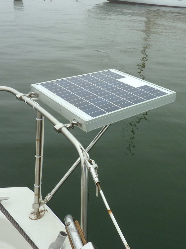

AndW 197 Postad 11 Oktober , 2017 Någon som har ett bra förslag på hur man billigt kan göra en stötta enligt bilden? Jag ska sätta en 50W panel på pulpiten och det hade varit bra med en stötta undertill. Helst syrafast med reglerbar längd och en enkel låsskruv på, men egentligen går nog en fast i plast bra också. Hittade en lämplig pinne i nån båtaffär men för närmre tusen kronor, vilket kändes lite dyrt. Här hittade jag bilden: http://www.pbase.com/mainecruising/image/138561970 Dela detta inlägg Länk till inlägg Dela på andra webbplatser

Skreipen 11 Postad 12 Oktober , 2017 Två noa-fästen och en sån här http://www.biltema.se/sv/Bat/Monteringsdetaljer/Beslag/Luckhallare-2000017713/ Dela detta inlägg Länk till inlägg Dela på andra webbplatser
bhemac 2 859 Postad 12 Oktober , 2017 Teleskopiskt kommer bara att som bäst halvera längden. Gångjärn bli bättre. Kolla bland kapellbeslagen http://www.erlandsonsbrygga.se/Search?search=kapellbeslag Jag gjorde en "piskställning" till mina paneler med kapellrör/beslag. 25mm aluminiumrör. Tanken var att byta dessa till RF när allt passade. Aluminium kostar mindre att kapa fel.... Dela detta inlägg Länk till inlägg Dela på andra webbplatser
AndW 197 Postad 12 Oktober , 2017 14 minuter sedan, Skreipen säger: Två noa-fästen och en sån här http://www.biltema.se/sv/Bat/Monteringsdetaljer/Beslag/Luckhallare-2000017713/ Snyggt, we have a winner! 10 minuter sedan, bhemac säger: Teleskopiskt kommer bara att som bäst halvera längden. Ja, men man får ju en utväxling om man sätter staget längre in på panelen. Jag tror jag behöver en sån här stötta. Alternativen är en flexpanel utan stötta, som väger typ 1,6 kg om jag minns rätt, eller en med ram som väger ca 5 kilo och då använda stötta. Jag tror det blir en med ram. Även med den lätta känns det som det blir för mycket mekaniska påfrestningar utan stötta, och stöttan funkar bättre med ram. Dela detta inlägg Länk till inlägg Dela på andra webbplatser

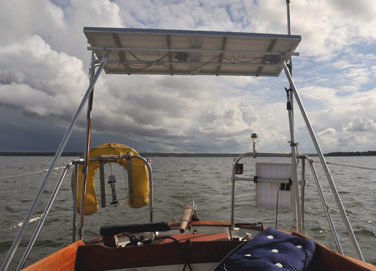

bhemac 2 859 Postad 12 Oktober , 2017 5 timmar sedan, Peter_K säger: Varför inte köpa en böjbar panel och montera på däck..? En bra början. Jag har hårda monterade med gångjärn. Sen är det där med platsen. Nuvarande båt rymmer 2x30W på däck men jag behöver mer. Efter mycket funderande så kom jag fram till att en ställning/targabåge är bäst. På min 27-fotare fick jag upp 2x50W. Det är inte i vägen och skuggas minimalt. Lätt att plocka ner på vintern om man ska täcka. Då är panelerna effektivast om den sitter vertikalt och riktade åt söder. Senare möblerade jag om och radarn fick sitta på ställningen. På min bild syns en 10W panel verikalt. Den håller motorbatteriet laddat, på min båtplats ligger stjärten åt söder. En kille satte några mindre paneler i pushpitt, riktade akteröver och åt sidorna. Tanken var att sätta stag som TS och ha de uppfällda när han låg stilla men det visade sig att han fick så pass bra effekt ändå så stagen ligger forfarande på "att göra listan". Titta på kapelltillbehören, där finns allt man behöver, rör i dimensionerna 18 och 25mm. NOA är också bra med dyrare. Fulare enl mig. Fötter för däck finns även bland räcken. Dela detta inlägg Länk till inlägg Dela på andra webbplatser
