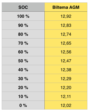

Här tabellen jag glömde:
Tack Bhemac och ni andra..!  Kan man verkligen ladda ur ända ner till 12,11 - 12,02 med Biltemas Agm, så kanske jag med andra ord kan behålla dessa batterier ett par säsonger till...? Hur många år brukar ett agm hålla i båt...?
Med hjälp av bifogad bild får du svar på dina svar angående spänningen.

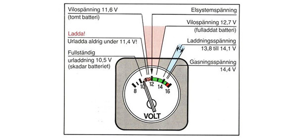

Enligt din bild, vilken jag sparat i mobil o i båten säger ju att man inte ska gå under 12,4 men jag antar att det är vilsospänningen som menas eller hur ska jag tänka för att inte skada mina batterier?

1 timme sedan, Georg_Ohm säger:
OBS, detta gäller INTE för AGM! Fulladdat AGM håller tex 12,9V.

Gäller även för dem som till äventyrs skulle ha ett sex volts elsystem, om det nu finns sådana kvar ens i de mest originalbevarade veteranbåtarna. Icke överraskande gäller dessa värden ej heller elsystem med den nominella spänningen av tjugofyra volt, då får man multiplicera med två.

På 2017-10-02 på 23:29, Sneseglarn2 säger:
