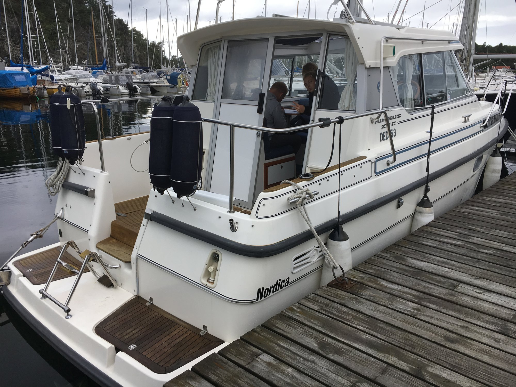

Nim26 170 Postad 9 September , 2017 Allt kändes kanon, snyggt o fint i motorrum starta fint och gick bra. Hörde kompressorn när den gnällde igång o tystnade?Stolar o bord följde med till akterdäck. Täckställning Noa samt press från 2016 + bockar med armar! Handpenning lagd☺️ Dela detta inlägg Länk till inlägg Dela på andra webbplatser

Georg_Ohm 5 127 Postad 9 September , 2017 Testa att gå på däck och hänga ut fendertarna i sjögång på den båten! Ninbusbåtar är lika säkra att köpa som gamla Volvo 740. Ofta inga problem, men det finns fallgropar, precis som på gamla volvosar. Du lär få betala en hel del extra bara för att det är en Ninbus. Iofs är Sagor, Aquakorridorer och liknande båtar i samma ålder dyra dom också. 1 Dela detta inlägg Länk till inlägg Dela på andra webbplatser
kossor 964 Postad 9 September , 2017 2 timmar sedan, Nim26 säger: Usch nu blev jag riktigt avis ser kanonfräsch ut skicka lite interiör bilder sen, vad begärde de för båten? Ser ut som om någon verkligen skött om den. Avis avis men grattis grattis 1 Dela detta inlägg Länk till inlägg Dela på andra webbplatser

Kane 990 Postad 9 September , 2017 1 timme sedan, kossor säger: Usch nu blev jag riktigt avis ser kanonfräsch ut skicka lite interiör bilder sen, vad begärde de för båten? Ser ut som om någon verkligen skött om den. Avis avis men grattis grattis Tror den låg på Blocket för 515'. Dela detta inlägg Länk till inlägg Dela på andra webbplatser
Nim26 170 Postad 9 September , 2017 1 timme sedan, Kane säger: Tror den låg på Blocket för 515'. 550 sen 510 och till slut nu idag 490 Dela detta inlägg Länk till inlägg Dela på andra webbplatser
Nim26 170 Postad 9 September , 2017 3 timmar sedan, Georg_Ohm säger: Testa att gå på däck och hänga ut fendertarna i sjögång på den båten! Ninbusbåtar är lika säkra att köpa som gamla Volvo 740. Ofta inga problem, men det finns fallgropar, precis som på gamla volvosar. Du lär få betala en hel del extra bara för att det är en Ninbus. Iofs är Sagor, Aquakorridorer och liknande båtar i samma ålder dyra dom också. Vilken båtsort tänker du på då? Dela detta inlägg Länk till inlägg Dela på andra webbplatser
Nim26 170 Postad 9 September , 2017 Ja gå på däck o hänga fendrar kändes lite knepigt så det undviker vi utanför hsmn Dela detta inlägg Länk till inlägg Dela på andra webbplatser
