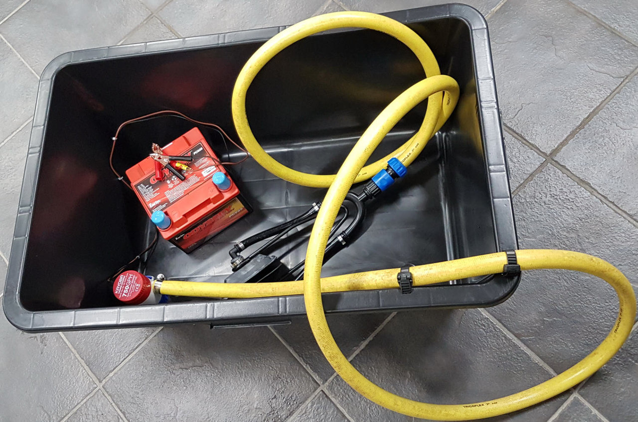

P_Martinsson 18 Postad 5 Oktober , 2017 Så där ja, då är man klar för konservering! Baljan kommer från Biltema, 99:- http://www.biltema.se/sv/Bygg/Kakel-och-mura/Murarverktyg/Mur--och-bygghinkar/Murbruksbalja-2000029957/ Pumpen valde jag att köpa på Jula eftersom att deras på pappret var starkare än Biltemas, för enbart +10:-, 43 l/min flöde, 199:- http://www.jula.se/catalog/fritid/bat-och-marin/batpumpar/12-v-pumpar/lanspump-650460/ Resten av prylarna hade jag sen tidigare. OBS! Batteriet skall inte var i baljan under drift! Slangens längd kommer att justeras efter drevet.. Dela detta inlägg Länk till inlägg Dela på andra webbplatser
