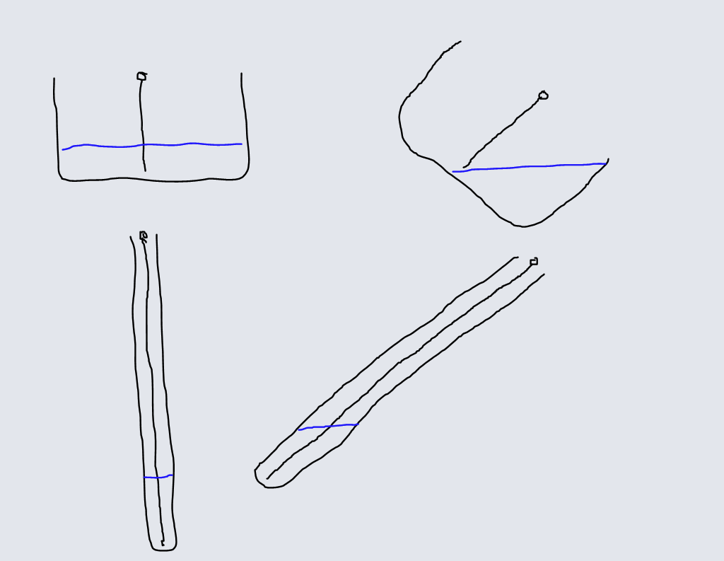

raol 2 402 Postad 22 Februari , 2022 30 minuter sedan skrev Harpan: Kul att det löste sig 👍🏻 Nästa klura jag håller på med är att ha en givare/mätare som visar exakt samma liter/procent kvar oavsett om båten planar eller ligger helt still men fixar man de så lär man väl stå i Konserthuset härnäst och ta emot medalj av kungen Nja, det går ju att lösa. Se bara till att bränsletanken är väldigt hög, smal och likformig. Tänk dig ett stuprör... Då kommer nivån inte att variera mätbart hur båten än hoppar och far. Men kanske en aning svårt att få plats med i båten. Maskera det som en mast? 1 Dela detta inlägg Länk till inlägg Dela på andra webbplatser
DanielMalmgren 190 Postad 22 Februari , 2022 36 minuter sedan skrev raol: hög, smal och likformig. Nja, det borde väl egentligen räcka att den är likformig och att mätaren sitter precis i mitten så borde den väl ge samma utslag oberoende av lutning? Verkar ju dock vara svårt. Har själv bytt båt sedan denna tråd startades och i båten jag har nu skiljer det lätt 20-30 liter beroende på om båten ligger still eller planar. Verkar som att enda sättet att lösa det är att förlita sig på flödesmätaren istället för tankmätaren. 1 Dela detta inlägg Länk till inlägg Dela på andra webbplatser
raol 2 402 Postad 22 Februari , 2022 2 minuter sedan skrev DanielMalmgren: Nja, det borde väl egentligen räcka att den är likformig och att mätaren sitter precis i mitten så borde den väl ge samma utslag oberoende av lutning? Nä... 2 2 Dela detta inlägg Länk till inlägg Dela på andra webbplatser
DanielMalmgren 190 Postad 22 Februari , 2022 21 minuter sedan skrev raol: Nä... Ah! Åh, så pedagogiskt! Då antar jag att så länge bränslet täcker botten på tanken så funkar mitt resonemang, men inte annars. Förklarar nog även varför jag upplever att min bränslemätare är extra mycket fel när det börjar bli lite bränsle i tanken. Tack för förklaringen! Dela detta inlägg Länk till inlägg Dela på andra webbplatser
